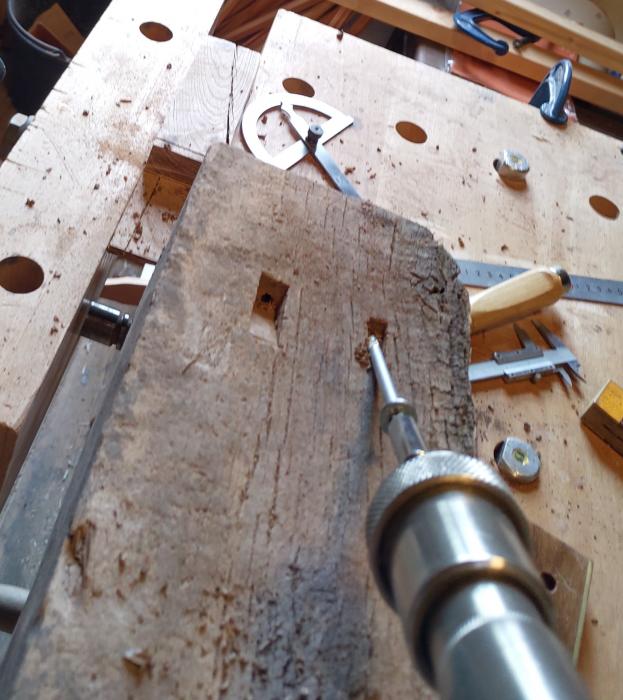

Als Bolzen habe ich Spax-Schrauben 160x8 verwendet. Die sollten in einem Winkel von 33 Grad vom Riegel in den Pfosten geschraubt werden.
Dazu habe ich mir mit dem Lochbeitel einen Loch gestemmt, dass wie ein Kanal, die Schraube an ihren vorgesehen Platz lenken soll.
Auf dem Bild sieht man, was ich meine. Die Schraube in den Kanal gesteckt und mit einem Hammer ein wenig in die Brüstung geklopft und dann die Schraube reingedreht.
Wenn der Schraubenkopf die Oberfläche des Holzes berührt und markiert hat, habe ich die Schraubenwieder herausgedreht und das Loch auf 15 mm Breite erweitert. So wird sich der Kopf am Ende genau vor die Brüstung legen, die auf 57 Grad gestemmt ist.
