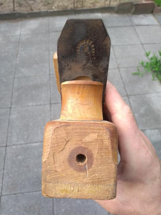

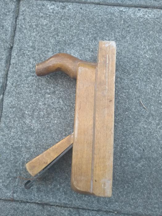

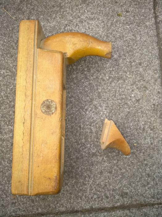

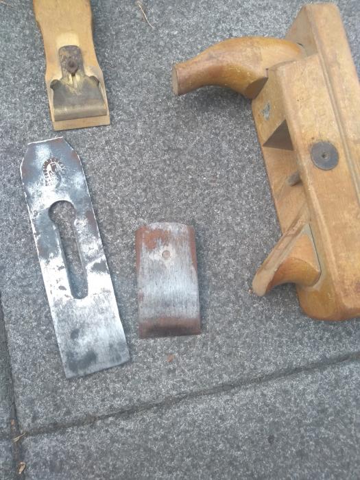

ich habe ein paar alte Holzhobel geschenkt bekommen, denen ich neues Leben einhauchen möchte.
Zuerst stelle ich einmal den meiner Ansicht nach komplexeren vor und dabei gleich auch Fragen zur Repartur und Aufarbeitung
Zusammenbau
Einzelteile

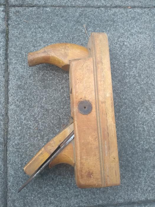

kann mir jemand evtl. erklären, warum an dem Keil dieses Messingteil angebracht ist?
Details

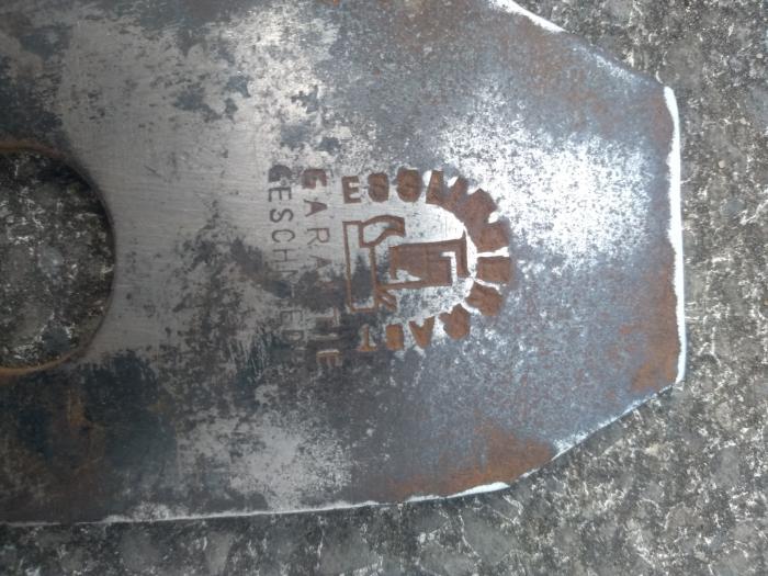

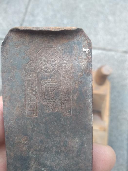

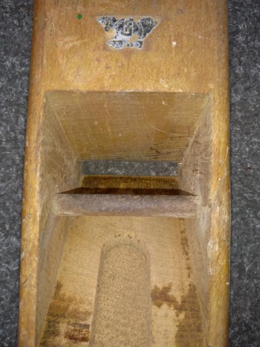

Wie kann ich die Marke des Eisens besser herausarbeiten und was kann ich nehmen um den Schlagknopf hinten zu ersetzten?
Kann es sich um Esslinger & Abt handeln?
Kann auch jemand etwas mit den Fragmenten der Hobelmarke anfangen?

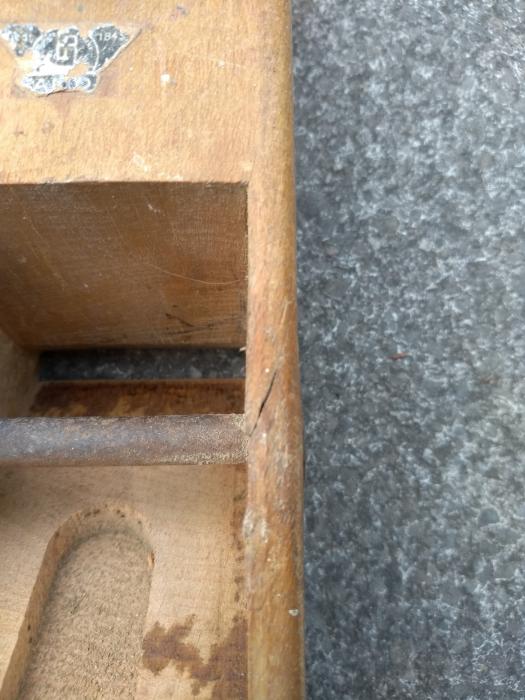

Und ist der Riss im Hobelkörper dramatisch oder kann er geklebt werden bzw. ist das überhaupt notwendig?

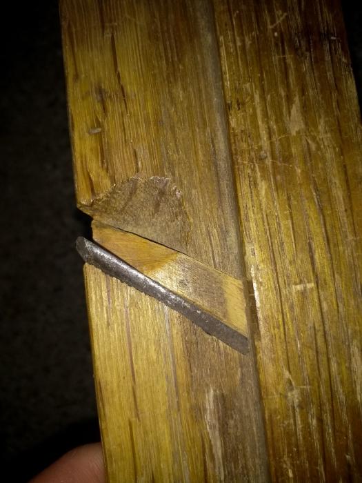

Die Aufnahme scheint irgendwie verquollen zu sein, da das Hobeleisen nicht gut in den Hobel gleitet.
Es bleibt ab einer bestimmten Einstecktiefe klemmen, Wie kann ich hier am Besten vorgehen um die seitliche Führung weiter zu gewährleisten?
Nutze ich hier Schlüsselfeilen um die Gängigkeit wieder herzustellen oder gibt es bessere Methoden?
Wie bearbeite ich das Keil-Widerlager am Besten um es vom Rost zu befreien, einen Streifen feines Schmirgelpapier??
Kann ich sowohl für den hinteren Griff, der hier ganz lose ist als auch für den vorderen, den ich herausnehmen kann, normales Ponal zum kleben verwenden?

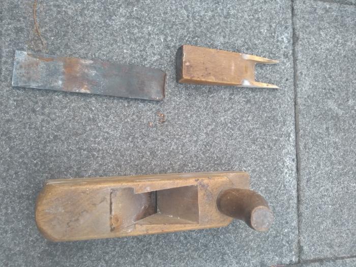

Der nächste Hobel, den ich vorstellen möchte ist folgender:
Bei diesem muss ich eigentlich nur das Eisen aufarbeiten und evtl. die Hobelsohle abrichten und insgesamt ein wenig aufhübschen.

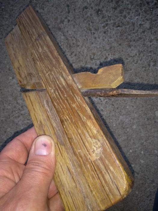

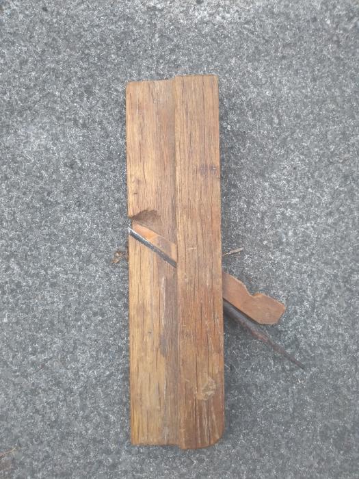

Der letzte ist ein spezieller Hobel (ein Nuthobel?):

Den Schlagknopf habe ich schon mit alten Schlossschrauben ersetzt.
Hb-Eisen mit Zitronensäure für die Küche- Kaffeemaschine u..... Feinarbeit mit Dremel Drahtbürste und Schonend mit Zahnpasta u. el. Zahnbürste.
Das wars für Metall.
Gruß Kurt

Wenn es Nutzhobel sind, rücke ich verrosteten Hobeleisen mit rabiaten Mitteln zu Leibe.
Hobeleisengrate ( durch Hammerschläge) entferne ich am Schleifbock, sodann entroste ich das Eisen flächig
mit einer Fächerschleifscheibe mit der Flex. Dabei nicht zu dolle aufdrücken, denn die Eisen werden warm
und könnten an Härte verlieren. (Abkühlbad wenn nötig!). Drahtbürste in der Bohrmaschine kommt bei
Lochfraß und bei der Spanbrechklappe zum Einsatz. Mit Aceton oder öigetränktem Tuch immer
wieder den Schleifstaub vom Eisen wischen.
Zum Schluß klebe ich Spiegel und Schneide ab und lackiere mit Bootsöl oder Klarlack aus der Dose.
Früher hab ich die Eisen zum Schluß gefirnist oder nur eingeölt, hab aber eingesehn, dass der beste
Schutz vor wiederkehrendem Rost doch eine "Versiegelung" ist.
Gruß Andreas
Andreas Ranogajec
Beiträge: 582
Re: Alte Holzhobel
....hello again,
zu den anderen Fragen: Gerissene Hobelkastenflanken kann man bei dünnen Rissen mit einem Wasser-Weiß-
leimgemisch auspritzen und anschließend mit Zwingen verpressen. Spritzen und Kanülen bekommt man in der Apotheke,...
Die kleine Messingplatte auf dem Keil verschiebt sich nach oben beim Verkeilen des Eisens. Sie schützt den Holzkeil und
dient als eine Art Tiefenbegrenzer,...denn die Zähne verhindern das zu starke Verkeilen, das wiederrum zu Rissen im
Hobelkasten führt.
Beim letzten Hobel handelt es sich wahrscheinlich um einen selbstgebauten Hohlkehlhobel mit einem umgeschliffenen
Schneckenbohrer, sofern mich meine Augen nicht trügen.

Esslinger & Abt ist richtig. Auf meiner Seite über die Firma findest du einige sehr ähnliche Markenzeichen:
https://www.holzwerken.de/museum/hersteller/esslinger.phtml
Andreas hat schon was zu der Keilplatte gesagt. Ich lasse am besten die Firma selbst zu Wort kommen (Auszug aus einem Katalog von 1936):
https://www.holzwerken.de/pics/esslinger_klemmplatte.jpg
Gruß, Wolfgang
