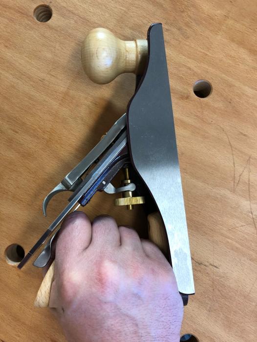

Hallo liebe Hand-Holzwerker,
Ich beschäftige mich seit ca 5 Jahren mit Holz. Ich habe inzwischen verschiedene kleinere Schränke und eine Werkbank gebaut. Materialien: Spanplatte, Leimholz (fertig gekauft) und Multiplex.
Würde jetzt gerne den Umgang mit Handwerzeugen lernen. Die Idee ist irgendwann für kleine Projekte selbst Leimholz herzustellen, am besten ohne großen Maschinenpark und Lärm.
Normalerweise bin ich im Woodworker forum aktiv, dort wurde woodworking.de als gute Adresse für Fragen zu Arbeit mit Handwerkzeugen empfohlen.
Um mit dem Handhobeln anzufangen habe ich mir die Dictum Schlichthobel Nr 4 zugelegt.
Leider ist der Griff für meine Hände deutlich zu klein. Ausserdem stoße ich gegen die Lateralverstellung. Hatte extra nicht den Juuma-Hobel bestellt, weil der anscheinend einen vergleichsweise kleinen Griff hat. Habt ihr Empfehlungen für einen Hobel für Leute mit breiten Händen (ausser Veritas Custom)? Auf der Höhe der Knöchel ist meine rechte Hand ca. 9 cm breit.
Noch was anderes: Lohnt sich für den Gelegenheitshandwerker HSS oder reicht SK4 Stahl für die Messer?
Danke im Voraus.

Hallo Klaus,
willkommen im Forum!
Versuch mal bitte den Griff anders zu umgreifen: der Zeigefinger umschließt nicht den Griff, sondern wird nach vorne gestreckt. Er liegt dann zB am Hobelmesser an. Meine Hand ist etwa genauso breit, wie Deine und ich komme mit den meisten Hobeln klar. Du kannst auch mal einen der hölzernen Hobel ausprobieren. Die werden ja komplett umgriffen und eignen sich auch für sehr große Hände.
Ein HSS-Eisen würde ich mir nicht antun. Die sind sehr aufwändig zu Schärfen und zumindest ich bekomme das eine, das ich besitze, nicht richtig scharf (im Vergleich zu meinen anderen Eisen). Ich finde die "normalen" Eisen nicht so schlecht. Sehr gute Eisen gibt es bei Gerd Fritsche.
Martin

Hallo Klaus,
der Hobel ist offenbar für kleinere Hände als Deine gedacht. Dabei sind (ich hab mal an meinen Händen nachgemessen) Deine Hände gar nicht besonders groß. Ein Greifen mit drei Fingern ist aber nur ein Behelf, er passt offenbar wirklich nicht. Sowas gibts, ich hatte mal einen Anant- Hobel in der Hand da klemmte meine Hand geradezu. Bei Juuma- Hobeln hatte ich das Problem nicht.
Der Hobel ist ein Putzhobel (kurz), Wenn Deine Absicht die Selbstherstellung von Leimholz ist, brauchst Du einen anderen (längeren) Handhobel, also eine Raubank. Da ist dann der Abstand zwischen Griff und Eisen sowieso größer und das Händeproblem gelöst oder schlimmstenfalls durch Herstellung eines individuellen Griffes lösbar.
SK4- Stahl (ich habe nachgegoogelt, schrecklich diese Bezeichnungen die hier keiner kennt) ist ein niedriglegierter japanischer Werkzeugstahl mit etwa 1% C. Dafür wie für alle ähnlichen Stähle gilt: Ein guter Hersteller macht daraus gute Eisen. Ein schlechter macht schlechte Eisen , die macht er aber aus allen Stählen. HSS würde ich Dir nicht empfehlen, das ist wirklich unangenehm zu schärfen.
Grüße, Friedrich

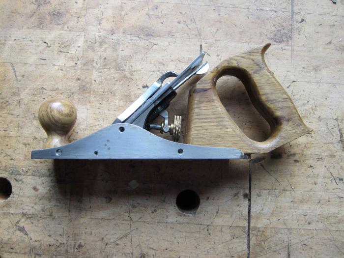

Hallo an Alle,
lange (sehr lange..) Zeit habe ich nur mitgelesen in dem Forum - das ist mein erste Beitrag.
Da ich von mehreren Jahren genau die gleiche Problemen hatte, möchte ich meine damalige Lösung vorstellen.
Den Nr.4 -Nachbau (Fa. Anant) nach einigen Modifikationen benutze ich immer noch.
War auch nicht besonders schwer den Griff umzubauen.
Waldemar

Anant
Hallo Waldemar,
willkommen im Forum. Den Anant- Umbau finde ich super.
Grüße, Friedrich
