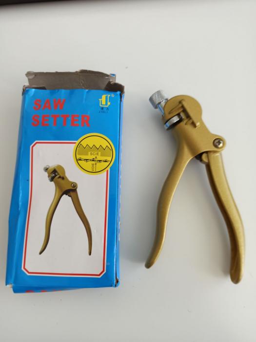

wir schreiben hier weder über eaby und amzaon. Das soll auch so bleiben.
Daher verrate ich Euch nicht, wo es neue günstigen Schränkezangen gibt.
Aber da es bei den vernünftigen Werkzeughändlern keine akzeptablen Zangen gibt,
habe ich mir zu Testzwecken eine bestellt. Ich habe 11 € inkl. Versand für einen Jieli Saw Setter gezahlt.

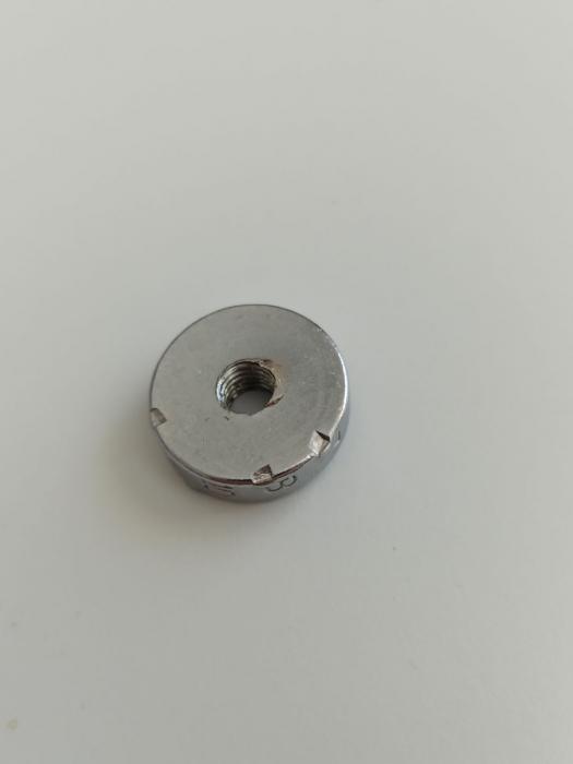

In der Verarbeitungsqualität grundsätzlich in Ordnung. Aber der Hammer ist leicht schief angefeilt
und der Amboss ist - wie bei meiner letzten Somax - weich.
Also, wer ich sowas kaufen will, ist gewarnt und versucht vorher von Gerd einen neuen Amboss zu bekommen
und ist darauf gefasst, dass er den Hammer mit der Diamantfeile in Form bringen muss.

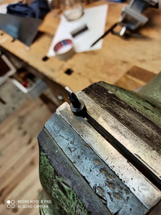

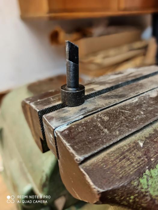

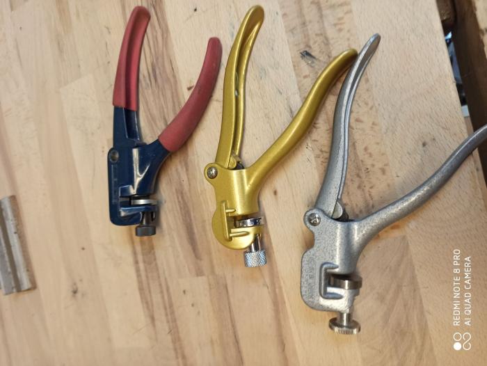

Aber gut, dass Friedrich gefragt hat. ich hab die Zange eben mal auseinandergebaut.
Neben der Somax und eine modernen Eclipse.
Schon kein gutes Zeichen: Der Hammer ist auch verbogen:
Und lässt sich ohne weiteres feilen:
Also wird immer doofer. der nächste Test wäre, ob man den Hammer wenigstens härten kann. Will jemand das testen? Ich schick die Zange gern rum.

Nach dem Anfeilen des Hammers konnte ich keine Abdruck mehr im Amboss hinterlassen.
Vielleicht passen ja auch nur die Winkel nicht zueinander und bei richtigen Winkel kann man die Zange benutzen.
(mit einem Amboss von Gerd). Muss ich mir noch mal in Ruhe ansehen.
