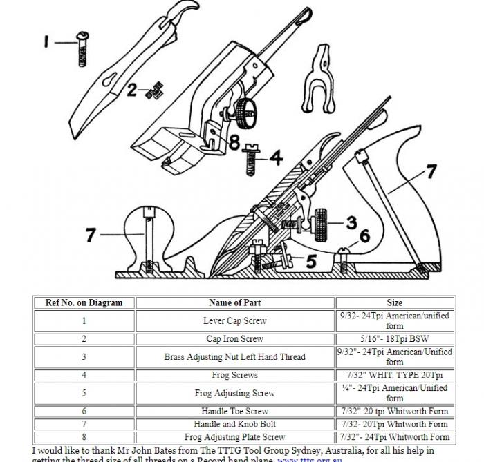

kennt Ihr den hier, zumindest für die Schrauben und Muttern?
http://www.hansbrunnertools.com/Stanley%20by%20numbers/Stanley%20parts.htm
Welche Gewindebohrer und Schneideisen braucht Ihr dann noch?
Habe evtl. Verbindungen.
Gut Holz! Justus.

Hallo Konrad,...
wenn ich richtig gelesen hab, dann deckt seine Palette alle Schraubengrößen an einem
Handhobel ab,...die Frage ist nur wie man preislich günstig rankommt. Ich hab von der
Hoffmann Group mal nen Gewindeschneider geordert, den Viertelzoll american unified
in der Hoffnung was Konkretes in der Hand zu haben, aber leider war es ein 20tpi statt
einem 24...letzendlich unterm Strich also Kohle verbrannt.
Bei einer Sammelbestellung wär ich aber auch bei...
Gr. A.

ich sehe da eher schwarz, weil dieses 7/32" 20tpi selbst in England kein gängiges Gewinde ist, dass man mal
so schnell bestellen oder anfertigen kann. Weiß ich, weil in durch meine Suche etliche englische Threads abgeklappert
hab. Ließe mich gerne vom Gegenteil überzeugen,...

Unter www.gewinde-normen.de findet man ein Vielzahl von Gewinden.
Ich habe da aber auch noch nichts passendes finden können. Am ehesten scheint BSF zu passen...
