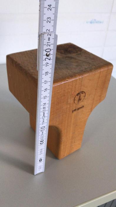

Hallo miteinander,
ich habe hier von Ulmia folgendes Teil und kann mir nicht erklären wofür es ist.
Vielleicht kann hier die Community helfen.
Das "Teil" ist bei einer Werkraumausstattung gewesen.
Ich habe auch schon Ulmia interviewt denen ist es nicht bekannt, sie haben die Firma 2003 ja erst übernommen.
Schon mal danke für die Hilfe

und was macht man damit?
Beiträge: 1685
Re: Treibklotz
ich habe vor ca. 40 Jahren ( noch vor meiner Schreinerausbildung) mal mit sowas gearbeitet. In dem Klotz ist eine runde Vertiefung. Der Treibklotz wird mit dem schmalen Ende in die Werkbank gespannt und dann wir mit einem Treibhammer (Kugelhammer) aus einer Kupferronde, eine "suppenlöffelähnliche" Schale getrieben. Es wird Holz genommen, da bei einem Stahlunterteil die Aussenseite nicht so gleichmäßig wird.

ich nehme an Blech treiben. In diesem Fall habndelt es sich ja um einen Knietreibklotz in flacher Ausführung.
Vielleicht heißt er so, weil man ihn sich zum treiben zwischen die Knie klemmt?
Aber Du merkst schon, über die Bezeichnung hinaus weiß ich auch nix.

[In Antwort auf #152760]
hallo Markus,
es ist, wie Pedder richtig festgestellt hat, ein Treibklotz. Der damit Arbeitende klemmt ihn im Sitzen zwischen die Knie und kann dann auf der Oberfläche Bleche treiben und strecken. Es gibt gerade und hohle Klötze. Sie waren früher im Werkunterricht sehr verbreitet. Ob's heute noch gemacht wird, weiss ich leider nicht.

Hallo Reinhold,
Zu meiner Lehrzeit hatten wir einen großen Bleiklotz mit verschiedenen Vertiefungen.
Wenn dann die goldene Herbstzeit kam durften wir Lehrlinge darauf Kerzenständer und Aschenbecher treiben.
Aus Stahlblech meist, aber auch aus Kupfer. Das meiste verschenkte die Firma an Kunden, aber wir durften immer auch einen für uns machen und mitnehmen.
So aus Holz kannte ich so etwas bisher gar nicht, aber wenn man etwas feinere Arbeiten durchführen will als wir damals wird das schon recht sein.

in meinen diversen Katalogen habe ich so ein Teil nicht gefunden.
Meine Meinung : das war ein Werbeartikel der Firma Ulmia
Gruß Kurt

Hallo Kurt,
nein, das war ein klassischer Artikel zur Ausstattung von Werkräumen an Schulen und ähnlichem.
