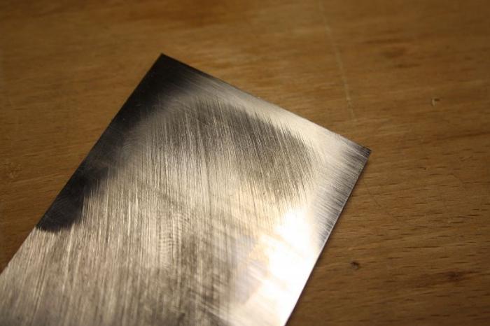

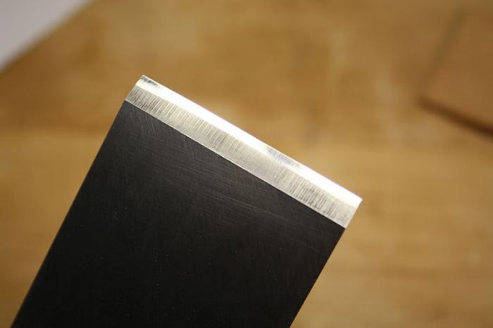

Auch bei diesem Eisen von ECE war ich wieder mal recht angetan, von seinem Ausgangszustand. Die Spiegelseite ist leicht konkav, so dass diese in wenigen Minuten auf dem Wasserstein in einem für mich ausreichenden Zustand gebracht werden konnte. Die Fase habe ich auf etwa 30° geschliffen und abgezogen. Insgesamt lässt sich der Stahl sehr gut schleifen, d. h. es gibt spürbaren Abtrag, die Oberflächen sind schnell spiegelnd poliert und die Schneide rasiermesserscharf.
Hier zwei Fotos vom Eisen:

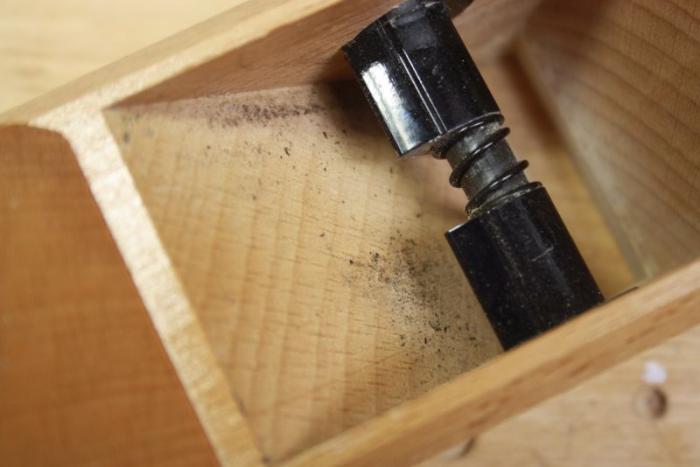

Nach den ersten Hobelzügen hatte ich das Gefühl, dass das Eisen flattert und sich diese Vibrationen auch stark auf den Keil übertragen – das geht besser!
Auf der Suche nach den Ursachen, sind mir zwei Dinge aufgefallen.

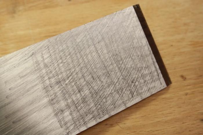

Einmal liegt das Eisen nicht ordentlich auf dem Bett auf. Um das zu überprüfen, habe ich die Spiegelseite mit einem weichen Bleistift behandelt...
… und das Eisen auf dem Bett unter Druck hin und her bewegt. Die erhabenen Stellen zeichnen sich deutlich ab ...
… und werden mit dem Stecheisen vorsichtig abgetragen:

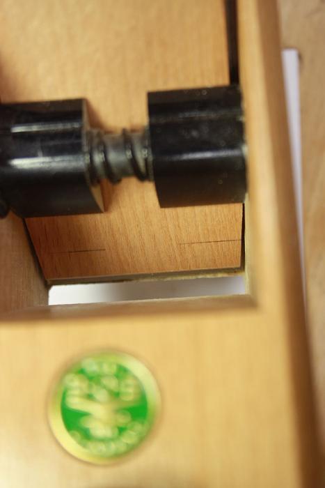

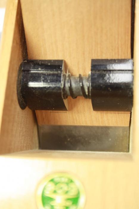

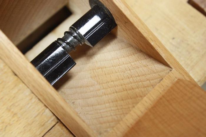

Die zweite Ursache für das Flattern des Eisen ergibt sich meiner Meinung nach daraus, dass der Keil nur knapp über das Keilwiderlager hinaus ragt, d. h. das Eisen wird im Bereich der Schneide nicht ordentlich gegen das Bett gedrückt. Das sieht man auf dem folgenden Foto recht gut:
Um dies zu beheben, sollen vom Keil ein paar Späne abgenommen werden. Wenn er dünner wird, dann kann er weiter eingeschoben werden. Um einen Anhaltspunkt zu haben, habe ich zuerst zwei Bleistiftmarkierungen auf dem Keil angebracht:
Dann wurde vorsichtig die Dicke angepasst:
Der Keil wurde immer wieder eingelegt und der Fortschritt überprüft. Dabei muss darauf geachtet werden, dass die Oberfläche des Keils eben bleibt. Trägt man z. B. rechts zu viel ab, dann klemmt der Keil nur auf seiner linken Seite im Widerlager und die rechte Seite des Eisens wird nur unzureichend auf das Bett gedrückt.
Gegen Ende sah es dann ungefähr so aus:

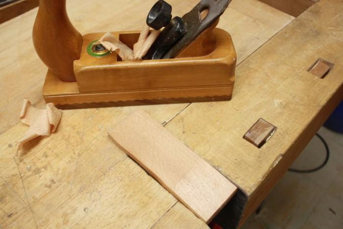

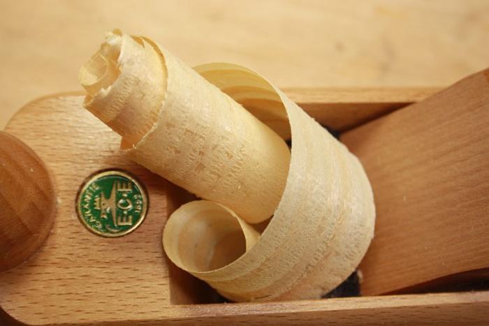

Ein erster Test auf einem kleinen Fichtenbrett zeigt, dass sich der (überschaubare) Aufwand gelohnt hat. Es lassen sich ordentlich dicke Späne abtragen und der Hobel bleibt ruhig. Das Flattern ist weg! Die dicksten Späne sind etwa 0,5 mm dick.
Wenn ich das Eisen noch weiter heraus stehen lasse, dann beginnt der Hobel zu stopfen. Einerseits ist dann vermutlich das Hobelmaul zu klein und andererseits steht dann der Keil doch etwas zu weit vorne, so dass sich die Späne dort aufstauen. Wer also sehr dicke Späne hobeln möchte, der darf den Keil nicht zu weit vorstehen lassen. Hier einer der dickeren Späne:

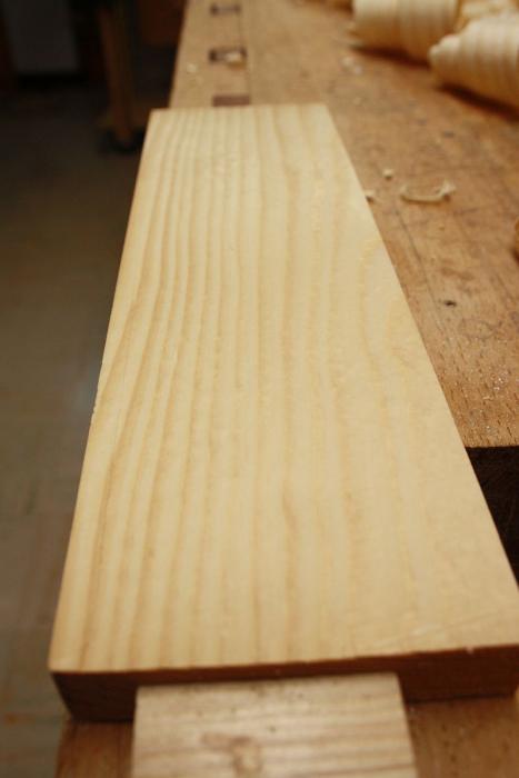

Meiner Meinung nach wird der Schlichthobel ja eher unterschätzt. Dabei kann man mit ihm in kurzer Zeit viel Material abtragen und trotzdem (im Vergleich zum Schrupphobel) schon eine sehr gute Oberfläche erzielen, wie hier zu erkennen ist:

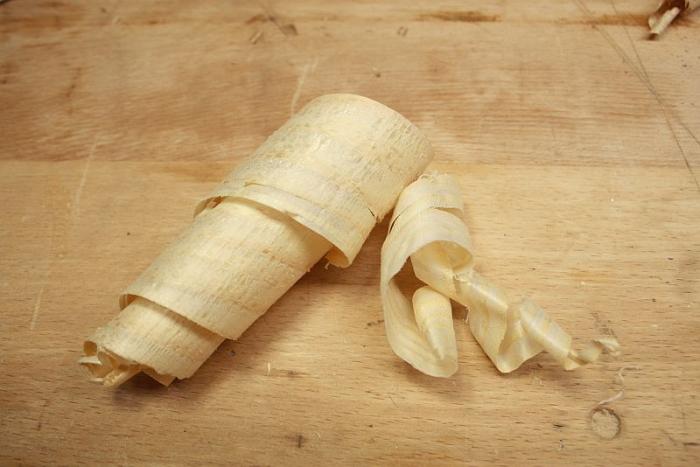

Er ist aber nicht nur ein Arbeitstier, er kann auch ganz feine Späne, wie hier rechts zu sehen ist:
Einen weiteren Vorteil beim Gebrauch des Schlichthobels sehe ich darin, dass sich sein Einfacheisen sehr schnell schärfen lässt. Es kann direkt aus dem Hobel auf den Schleifstein und es muss nicht erst der Spanbrecher demontiert und später wieder justiert werden.
Beim Bearbeiten sägerauher Bretter geht daher bei mir kein Weg an diesem Hobel vorbei: erst grob eingestellt, dann etwas feiner. Die nachfolgenden Hobel müssen dann nur noch wenig Material abnehmen. Das spart Zeit und Kraft, die Eisen der feineren Hobel werden geschont und können sich auf die Qualität der Oberfläche konzentrieren.

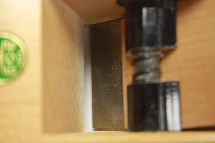

Ich hatte damals schon vermutet, dass das Eisen mit seiner Rückseite, im Bereich ganz knapp über der Hobelsohle, nicht am Holz des Hobelkastens anliegt. Auf die Schnelle habe ich den Fehler beseitigt, indem ich einen schmalen Streifen Papier (etwa 5mm breit) ganz unten unterlegt habe. Das Rattern und Vibrieren hat damit aufgehört.

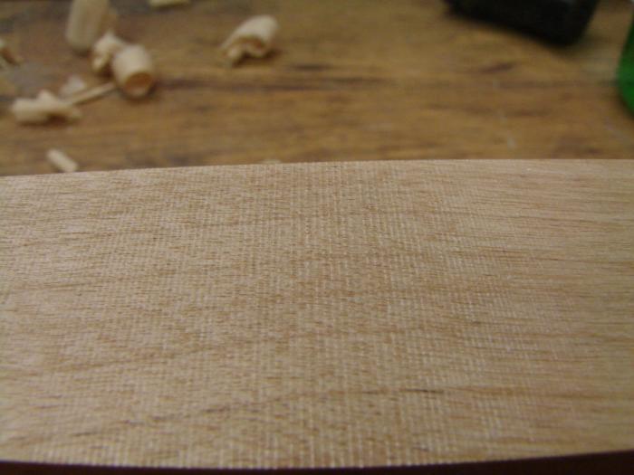

Als ich endlich mal dazu kam, diese provisorische Lösung mit dem Papierchen durch eine dauerhafte zu ersetzen, habe ich noch einige Bilder gemacht. Ich habe das Holz fotografiert, nachdem ich es ohne das eingelegte Papier gehobelt habe. Auf dem Bild ist genau zu erkennen, wie das Eisen vibriert hat.
Die Brettkante im Bild war etwa 35mm breit. Soweit ich mich erinnere war es Birke.
Da mir die Bearbeitung des Hobelkastens etwas zu unwiederruflich erschien, entschied ich mich das Eisen zu bearbeiten. Eine Überprüfung ergab auch, dass die Rückseite etwas konvex war und das Eisen deshalb nicht im unteren Bereich am Holz des Hobels angedrückt war. Ich habe das Eisen vorsichtig etwas gebogen und erhielt damit einen "ganz normal" arbeitenden Hobel.

Auch bin ich etwas skeptisch gegenüber der Aussage von Andreas, wenn er zum stärkeren Verkeilen rät. Vom Gefühl her schätze ich die Eisen auch als so steif ein, dass diese kaum durch den Keil derart verformt werden können, dass sie überall auf das Bett gedrückt werden. Mir widerstrebt es zudem, den Keil zu stramm einzutreiben, da sich dann das Eisen nicht mehr so leicht mit dem Hammer auf den Schlagknopf justieren lässt. Genau diese Möglichkeit der exakten Einstellbarkeit mittels Klopfen zeichnet ja gerade einen guten Holzhobel aus.
Auch habe ich durchaus Respekt vor den hohen Kräften, die dann durch den kleinen Keilwinkel auf die Wangen des Hobelkörpers übertragen werden. Das möchte ich nicht bis an die Grenze ausreizen.
