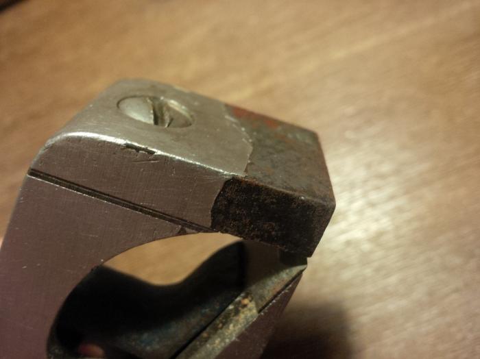

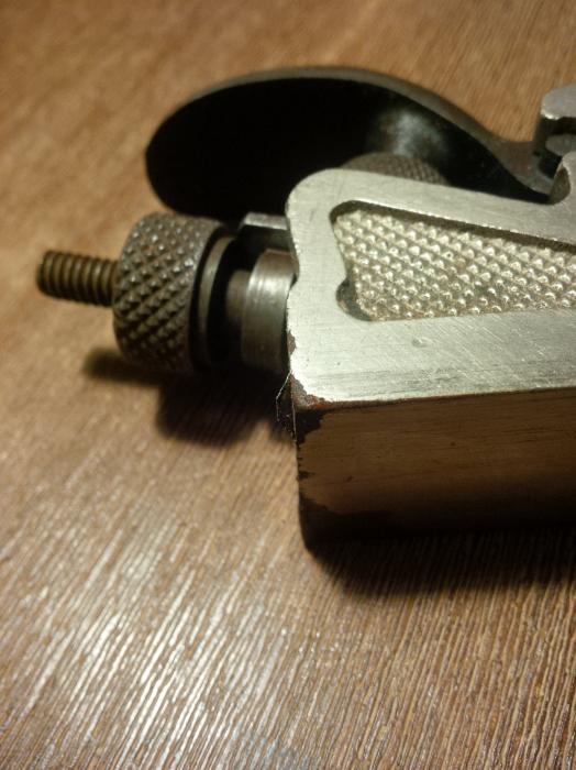

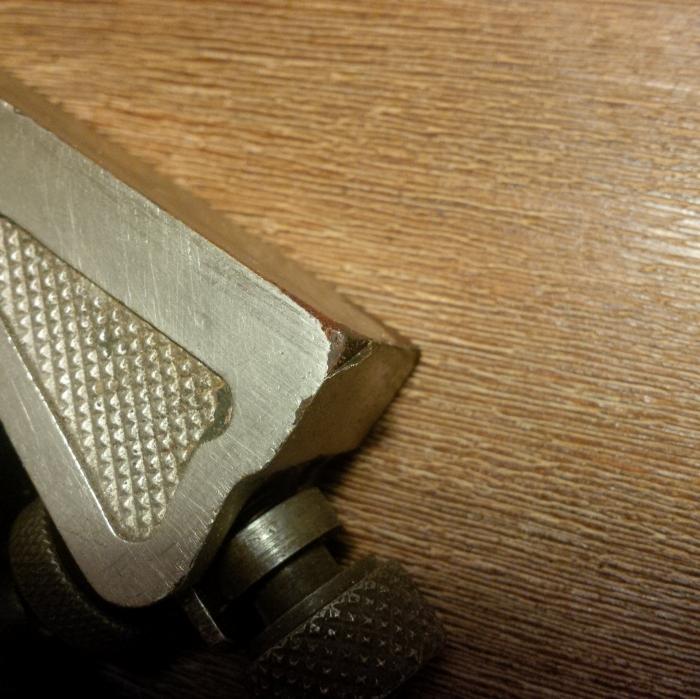

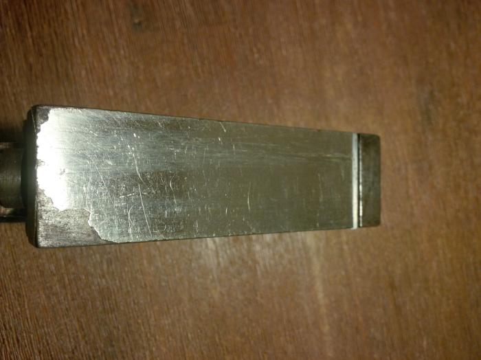

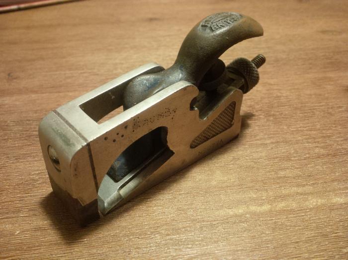

Re: Record 077A - "Beschichtung" löst sich *MIT BILD*
Guten Abend meine Lieben,
ich habe nun mal ein paar Bilder gemacht vom Hobel. Ist das wirklich eine Verchromung? Kann man das weitere Ablösen irgendwie verhindern bzw. aufhalten oder kann man mehr als aufpassen, nichts tun?
Es wäre ja aucb schwierig, ein "war finish" davon zu machen oder? Das wäre ja die zweite Möglichkeit, wenn man das abblättern schon nicht verhindern kann.
Besten Gruß
- Beiträge: 1173
Für mich sieht das nach eine Nickelbeschichtung aus, Spuren einer Unterkupferung sind auch auch zu erkennen.
Es gibt teilweise chemische Stripbäder die es ermöglichen die Beschichtung mehr oder weniger gezielt abzunehmen.
Die Gefahr besteht daß die auch das Grundmaterial angreifen und du dadurch deinen Hobelkörper beschädigst.
Mechanisch entfernen würde ich gar nicht erst versuchen, dann soweit ich das erkennen kann erfolgt die Ablösung von beschädigten Kanten her, möglicherweise haftet die Schicht in den anderen Bereichen noch ganz ausgezeichnet.
du könntest höchstens versuchen mit einer weichen Bürste alles was bereits angegriffen und lose ist ganz zu entfernen.
Ansonsten neuen Hobel kaufen, das bekommt man nicht mehr so hin daß man es nicht mehr sieht.
ja, das sieht nach einem galvanisch aufgebrachten Überzug auf.
Ich würde mich damit, wenn dir der Hobel ggf. auch ein paar Euro Investition wert wäre, an einen kleineren Galvaniker wenden bzw. an einen, der auch Restaurierungen (Oldtimerteile) macht. Der sollte wissen, was man damit am Besten macht und kann dir idealerweise auch einen groben Preis nennen.
Ansonsten: lose Teile entfernen, Übergänge etwas angleichen und einölen und sehen, was sich tut.
[In Antwort auf #152561]
Hallo,...
So eine stark angegriffene Vernickelung hätte ich jetzt nicht erwartet. Das Nasenstück ist schon ziemlich beschädigt
und die Schicht blättert massiv ab. Deshalb würde ich komplett abnehmen. Den Hobelkörper nur säubern.
Wie es scheint hat man hier 2 verschiedene Teile miteinander verheiratet, oder ist da nicht ne blaue Restlackierung
auf der Hobelklappe? Anscheinend hat man die Klappe von nem No. 76 mit einem 77A kombiniert....
Ich würde die Klappe komplett mit einer Entrostungsbürste behandeln, mit Aceton entfetten und komplett silber
Lackieren mit gutem Lack aus der Sprühdose. Dann hättest du wenigsten eine farbliche Angleichung an die Vernickelung
des Hobelkörpers.
Andreas
