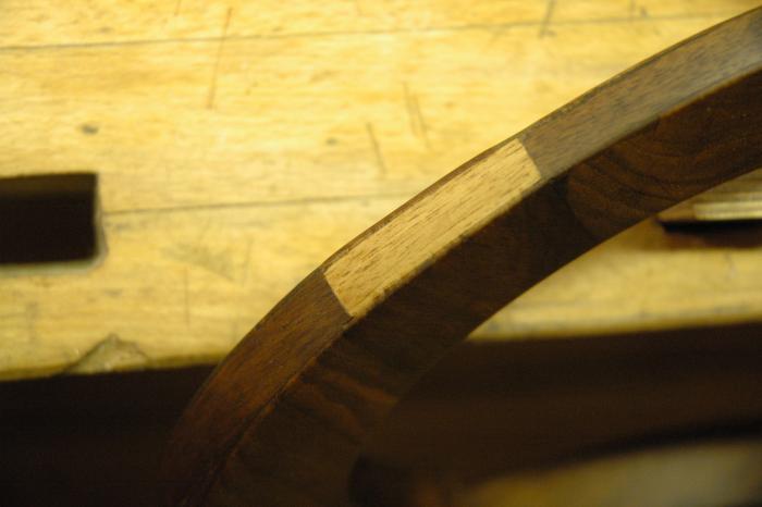

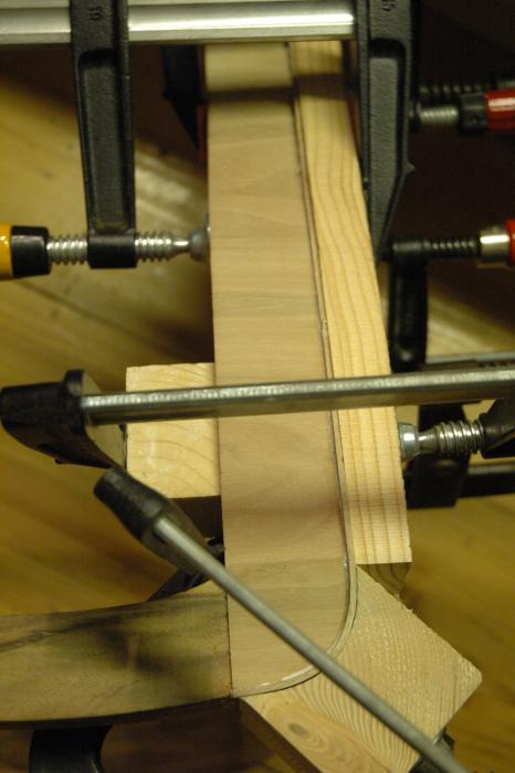

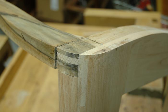

Der neue Sitzrahmen wurde mit Nusssägefurnier neu furniert, an den noch erhaltenen Teilen, wie Lehne, Beinen usw.. wurden Furnierteile ersetzt, ergänzt, ein Bein musste am unteren Ende angeschäfftet werden, da es mit den Jahrzehnten und durch Wurmfraß zu kurz geworden war. Beim Anschäfften hab ich mir, im Nachhinein gesehen, bei der Holzauswahl wenig Mühe gegeben, stört aber nach der Oberflächenbehandlung nicht so arg.

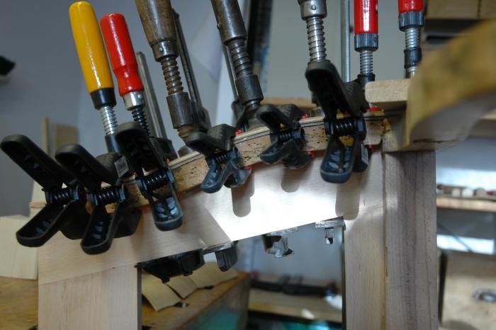

... das Furnieren war, auch wegen der Dicke des Furniers, eine gewisse Herausforderung, hat aber letztlich funktioniert.
Der Sitzrahmen vorher mit den Beinen wieder zusammengefügt.

Danke fürs Interesse und Nachfragen, zum Verleimen:
Alter PU Leim wurde glücklicherweise nicht angetroffen, die neuen Teile, wie Sitzrahmen habe ich mit Weissleim gemacht, die Furnierausbesserungen mit Knochenleim.

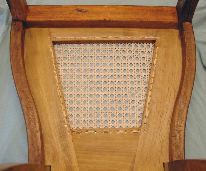

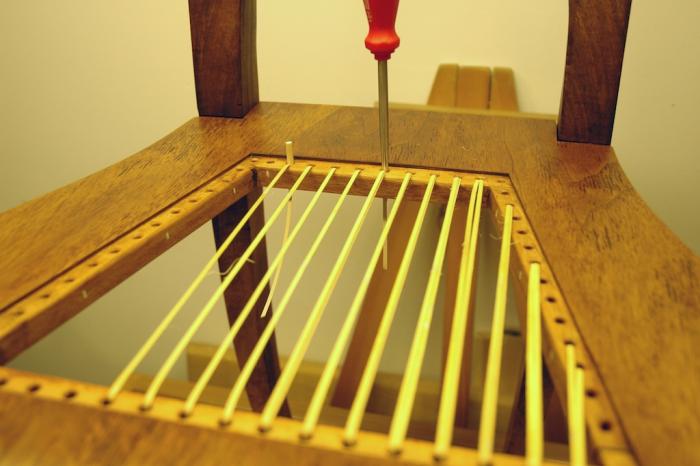

Nach Zusammenbau und Ausschneiden eines Furnierstreifens das Bohren der Löcher für das Geflecht.
Das Flechten selbst eine schöne, aber für mich als Anfänger, zeitraubende Arbeit...

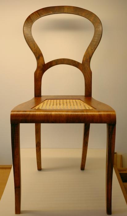

Das Furnier wurde dann farblich angepasst und die Oberfläche mit Schellackpolitur versehen.
Das Anpassen der Farbe war übrigens sehr herausfordernd, einmal musste ich alles wieder abnehmen und nochmals machen ;-))), aber im Grunde ist Nussbaumfurnier ein sehr sehr dankbares Material.
Begonnen wurde der Sessel im Rahmen eines Restaurierungskurses der Volkshochschule in Wien, sehr zu empfehlen für alle Interessierten.
