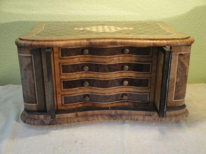

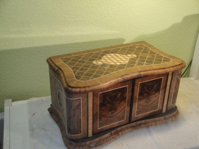

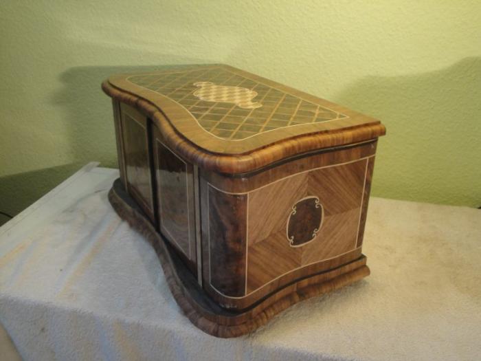

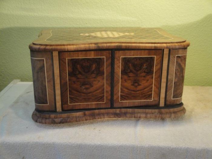

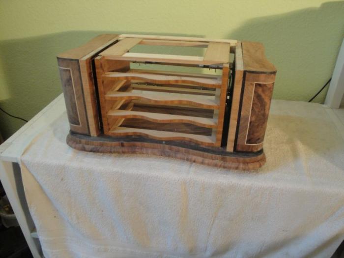

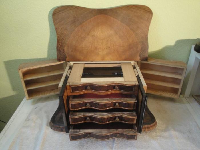

Die Kommode aus verschiedenen Blickwinkeln.

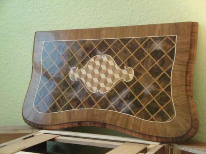

Barocke Formen sind ja bekannt und Anregungen für die Motive der intarsierten Oberflächen gibt es in der Literatur und im Netz genug.

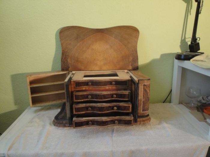

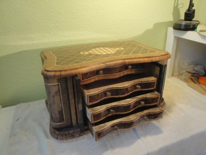

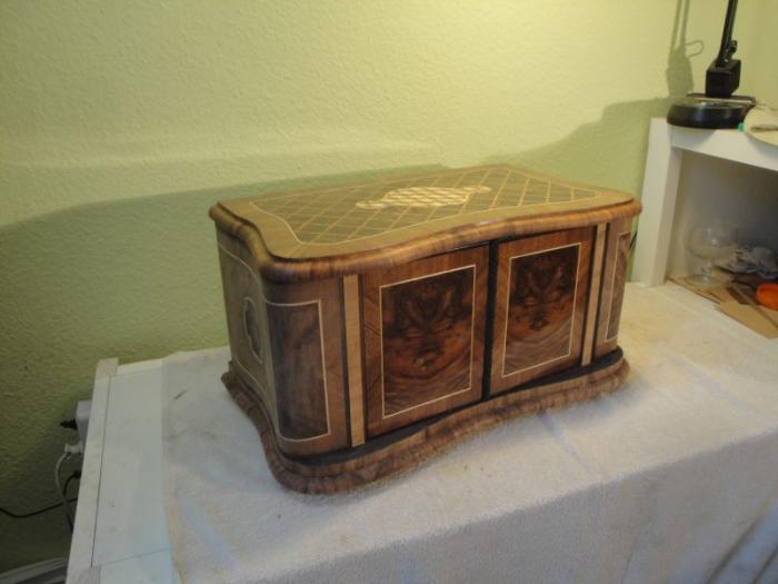

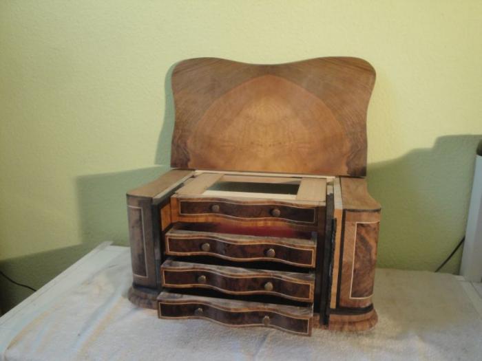

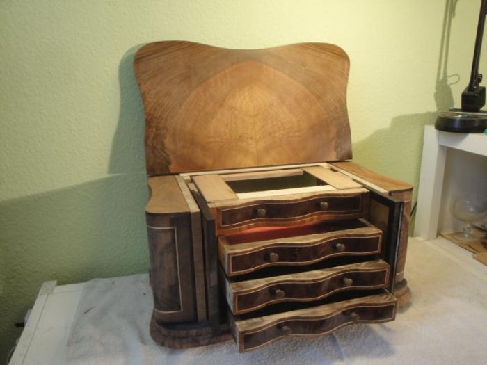

Nach dem öffnen der Türen werden 4 Schubkästen sichtbar.
3 Schubkästen lassen sich öffnen der 4. und Oberste ist nur Attrappe. Den Platz dahinter brauche ich um die Verriegelung für die Deckplatte unterzubringen.
Die Deckplatte wird sich öffnen lassen, ist hier aber noch nicht angeschlagen. Außerdem bringe ich noch ein Schatullenfach unter und alles wird noch verkleidet.
Die Türen lassen sich versenken und betätigen bei entsprechendem Druck einen Mechanismus der die Seitenteile öffnet.

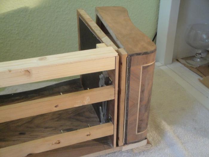

Schubkästen entfernt.

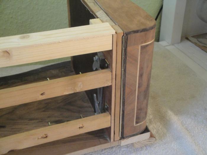

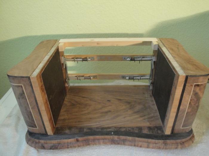

Schubkastenteil ausgebaut und Blick auf den Mechanismus.

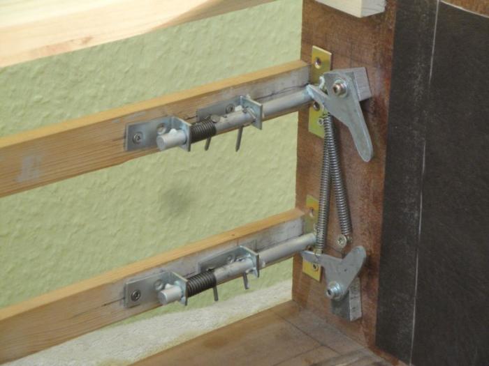

Nahaufnahme von der Mechanik. Alle Teile habe ich selber angefertigt, nachdem ich an einer Probeanordnung die Maße ermittelt hatte.
Rückseite, geschlossener Zustand.
Rückseite, geöffneter Zustand.

da hast du dir wieder einmal viel Arbeit gemacht. Das einzige was mich sehr irritiert ist, dass die Front nicht der Form des Bodens folgt. Ist natürlich zum Einschieben der Türen notwendig aber geschwungene Türen würden ein stimmigeres Bild ergeben. Oder eben eine gerade Bodenplatte. So wirkt die Kommode nicht so ausgewogen, finde ich. Ich nehme an du hattest trotzdem viele staunende Besucher die dein Werk bewundert haben. Noch viel Freude beim Fertigstellen.
