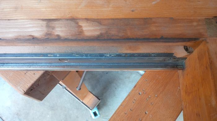

Dies ist die Seite der Hobelbank. Der herausstehende "Nubbel" dient der Aufnahme der Spindel, um die Hinterzange zu bewegen.
Dies ist die Seite der Hinterzange. Der Blick ist quasi von unten auf die Führungsschiene. Rechts ist der äußere Rand der Zange. Die Verfärbungen stammen vermutlich von Schmierstoffen, die auf die Spindel gegeben wurden.

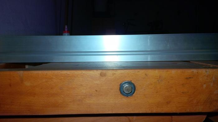

Verdammt. Es scheint doch wirklich so zu sein, dass die Bank einen Bauch hat. Allerdings kann ich nicht mit Sicherheit sagen, ob das nicht vielleicht auch schon von Anfang an gewesen ist...
Habe mal ein Nacht-und-Nebel-Foto angehängt.
Haltet ihr es für realistisch, dass sich das ganze irgendwann wieder gibt, wenn ich die Bank umdrehe und von der Unterseite auch nachträglich noch öle?? Oder ist das eine dämliche Vorstellung?

das nachträgliche Ölen der Unterseite halte ich für keine gute Idee.
Übertrieben gesehen konservierst du damit ja die ungleichmäßigen Feuchtigkeitsverhältnisse im Holz, die möglicherweise zu der Krümmung geführt haben.
Wenn die Oberseite dann wieder gerade werden soll, dann musst du sie ja eh abrichten.

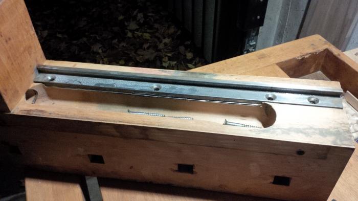

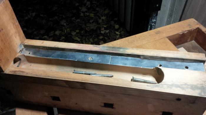

ich habe nun mal ein 0,8mm Alublech hinter die Auflage der Hinterzange gelegt und das ganze wieder miteinander verschraubt. Es ist nun etwas mehr Luft zwischen Zange und Hobelbank. Butterweich läuft die Zange allerdings noch nicht. Das kann zum einen daran liegen, dass die Laufflächen der Metallführungen nicht mehr ganz glatt sind oder das Teflonspray (hier übrigens der Beitrag von Heiko Rech: http://www.holzwerken.net/Blog/Heiko-Rech/Schonung-und-Pflege-fuer-Ihre-Hobelbank) doch nicht so gut wirkt.
