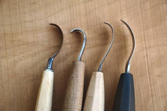

Re: Löffelschnitzmesser, leicht oder stark gebogen *MIT BILD*
[In Antwort auf #152086]
Hallo Pasqual,
diese Frage wurde mir oft gestellt und davon ausgehend dass du Grünholz bearbeiten willst haben sowohl Andreas als auch Oskar schon eigentlich alles gesagt.
Ich möchte nur noch ergänzen dass es auch einen sehr guten Kompromiss gibt; Messer mit flacher und stärker gebogenen Radien in einer Klinge.
Aus den stark gebogenen Klingen wächst man sehr schnell raus, und hat man vor nur ein Messer zu besorgen ist eines mit kombinierten Radien ideal.
Anbei noch ein Vergleich von verschiedenen Radien aus meiner Messersammlung.
Grüsse
Frederik
