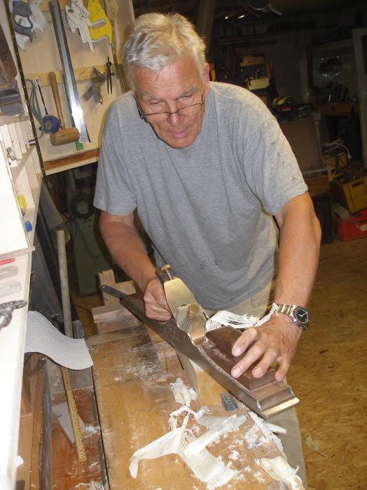

Meine Rauhbank *MIT BILD*
[In Antwort auf #151518]
Hallo Georg,
ich nehme zum Fügen meinen Norris Nachbau, davon habe ich zwei, einen mit 572 mm und einen mit 712 mm Länge. Beide haben ein 63,,5 mm breites Eisen.
Sie sind schön schwer und es macht Spass damit zu arbeiten.
Gerd.
Hallo Georg,ich nehme zum Fügen meinen Norris Nachbau, davon habe ich zwei, einen mit 572 mm und einen mit 712 mm Länge. Beide haben ein 63,,5 mm breites Eisen.
Gerd.
