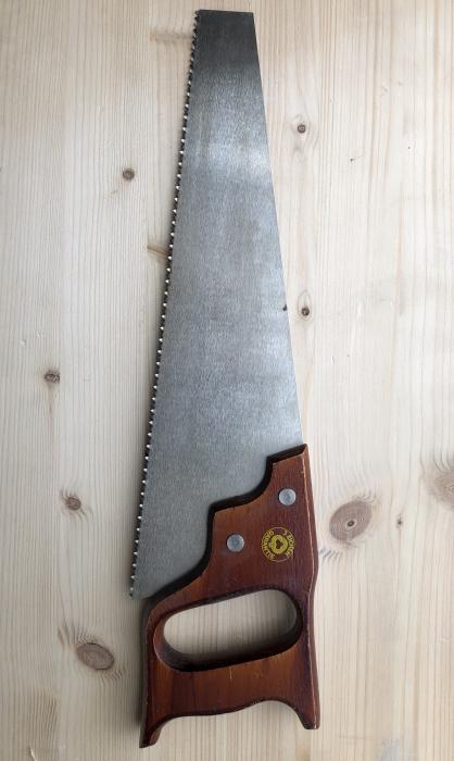

Da ich noch einen kleinen 35cm Fuchsschwanz hier liegen habe würde ich es gerne auch so machen.
Bevor ich nun einfach los lege habe ich „ein paar Fragen“
Da die Zähne ja geschränkt sind würde ich als erstes die Schränkung vorsichtig mit einem Hammer flach klopfen. Richtig?
Als Bezahnung würde ich eine „Hybrid Bezahnung“ wählen, ähnlich Badaxe ,so das ich längs und quer sägen kann.

Und wenn ich schon so etwas mache soll zum Schluss auch ein neuer Griff dran.

Hallo Wolfgang,
Du musst Dich entscheiden, was Du willst. In meinem damaligen Post hatte ich eine Säge vorgestellt, die besonders ausrissarm quer ("cross") sägt. Die habe ich immer noch, sie hat immer noch diese Zahngeometrie und ich benutze sie gern. Damit kann man aber überhaupt nicht längs ("rip") sägen.
Die Bezahnung, die da von Badaxe vorgeschlagen wird (als "Hybrid") ist nichts besonderes, sondern ein Mittelding aus einer Länsschnitt- und einer Querschnittbezahnung. Sie wird beides können, mit Einschränkungen, ich habe sowas nie probiert. Ausrissarm wird sie aber nicht sägen.

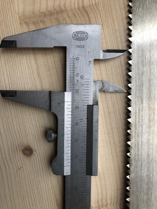

Dein Fuchsschwanz hat eine Zahnteilung von 3,5mm (warum Du 7,2 Teilungen abmisst weiss ich nicht ;-) und ist sicher für Deine Pläne geeignet. Die Schränkung sieht relativ groß aus, wahrscheinlich ist sie zu groß, sie sollte knapp 0,5mm betragen. Du solltest aber die vorhandene Schränkung nicht durch Flachklopfen völlig entfernen, besser wäre es, sie durch Klopfen mit dem Hammer auf einer weichen Unterlage, z.B. Hirnholz, unter diesen Wert zu verringern und dann nach dem Feilen (vor dem letzten Durchgang) neu zu schränken, wobei die Schränkungsrichtung der Zähne beibehalten wird.
Und tu Dir den Gefallen und feile von einer Seite, es ist wirklich viel einfacher als die klassische Methode mit Richtungswechsel (jede zweite Zahnlücke, dann das Blatt drehen und die ausgelassenen Lücken)
Ich wünsche Erfolg!

Ich habe den Messschieber auf 1 Zoll gestellt da meist Zähne pro Zoll angegeben wird.

Hab ich das richtig verstanden? Nach dem Feilen habe ich dann immer 2 Zähne je Richtung?
Bisher habe ich immer von beiden Seiten gefeilt, erst jeden zweiten Zahn bzw Zahnlücke von der einen Seite, Säge umgedreht und die restlichen gefeilt. Dachte so hätte ich den Grat dann nur an den Außenseiten welchen ich zum Schluss versucht habe mit einem Stein zu entfernen
Leider wird das oft gemacht, ja. Wer mal mit Technik zu tun hatte, macht das nicht. Das metrische System ist soviel besser.. Aber ist egal. Ich kanns mir nur nicht verkneifen.
Nein, es bleibt abwechselnd ein Zahn links, ein Zahn rechts. Lies Dir das mal in meiner Sägenschärfanleitung (oben im Schärfprojekt) durch. Ist wirklich echt besser. Pedder feilt übrigens auch so, von ihm hab ich das.
