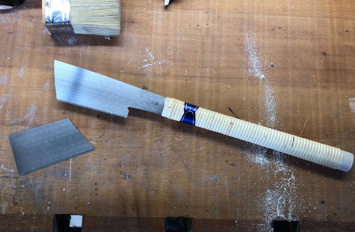

Nachdem mir mit der wunderschönen Japansäge von Dieter (Gewinn der Tombola beim Holzwerkertreffen) durch EINE Sekunde Unachtsamkeit gebrochen ist
möchte ich mir zum Zinken eine Lie-Nielsen Zinkensäge zulegen. (Man MUSS ja einen Grund haben;-) )

P.S. Wenn ich rausbekomme um welche Säge genau es sich bei der Gebrochenen handelt würde ich mir diese zusätzlich auch kaufen
