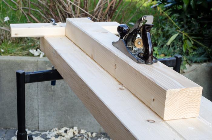

David
Beiträge: 162
Wohnort: Rhein-Sieg
Re: Gebrauchte Hobelbank kaufen *MIT BILD*
Beitrag von David »
[In Antwort auf #151129]
Hallo Heiko,
ich würde dir auch empfehlen den Selbstbau zu erwägen. Sicherlich ist es leichter, wenn man schon eine Bank hat eine zu bauen, aber es geht auch mit zwei Böcken, so habe ich meine gebaut (siehe Foto). Ich hatte dann allerdings einen Schraubstock zum Stemmen zur Verfügung, aber ich bin mir nicht mehr sicher, ob ich den verwendet habe. Gehen tut es jedenfalls auch mit ein paar Zwingen und dürfte günstiger werden als der Kauf, es sei denn man findet wirklich ein Schnäppchen.
Es gibt zwei gute Videoserien von Paul Sellers zu dem Thema:
- für eine Massivholzbank die man rein mit Handwerkzeugen bauen kann: https://www.youtube.com/watch?v=yiCnhVgVD5E&list=PLqyeNiM0BJuWNDgY1FpyxjveO2Y90CvD9
- für eine aus Multiplex/Sperrholz unter Zuhilfenahme einer Bandsäge: https://www.youtube.com/watch?v=wVjhhV9ivvk&list=PLqyeNiM0BJuUPM0NC5m7iQxK4XoszovPp
David
