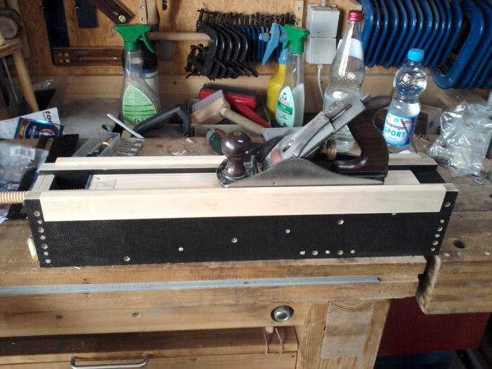

Beiträge: 1180
Re: Holzleisten auf Dicke hobeln *MIT BILD*
[In Antwort auf #150138]
Hallo Tom,
Meine Lösung sieht so aus:

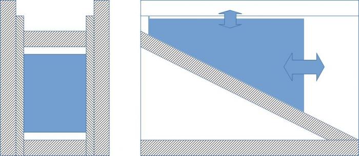

Im Prinzip funktioniert die Vorrichtung nach einem einfachen Prinzip:
Ein verschiebbarer Keil liegt auf einen schrägen Ebene, dadurch ist der Abstand nach oben verstellbar.
Die Breite ist so gewählt daß entweder mein Stanley #4,5 oder mein Anant #7 drauf passen.
Der Anschlag hinten ist bei mir aus Kunststoff (damit dem Eisen nichts passiert) aber das ist ein bißchen zu schwach. Vielleicht mach ich das noch aus Messing.
