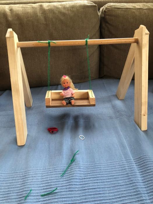

meine 7 Jahre alte Tochter hat heute ihr zweites Projekt fertiggestellt. Es ist eine Schaukel.
Die Seiten sind mit Überblattung verbunden. Die Verbindung wird durch den Stab fixiert. Nachdem die Konstruktion fertig war, wurde ein Bleistift auf ein Stück Holz gelegt, und um die Beine markiert, so dass diese gerade abgeschnitten werden können. Meine Tochter konnte das meiste selber machen. Ich habe nur beim Sägen den Anfang gemacht, die Überblattung gesäubert und die Schnitte manchmal per Hobel gerade gemacht.
Werkzeuge die gut funktionieren
- Anzeichnen mit einem kleinen Winkel
- Kleine manuelle Bohrwinde Kuri Kuri. Die ist so gut, ich benutze die selber auch am liebsten.
- Japanische Säge mit Rücken (Ich würde für Kinder aber eher eine kürzere kaufen)
- Sandpapier
Ein Einhandhobel funktioniert zum Kanten brechen, aber man braucht viel Kraft um Sägeflächen zu begradigen.
Laubsägen und andere Sägen bleiben ständig hängen. Die japanischen Säge hat sehr gut funktioniert.
Sebastian

das gefällt mir sehr gut. Ein schönes Beispiel wie man Kinder an den Gebrauch von Werkzeugen heranführen kann!
Grüße, Friedrich

Hallo Sebastian,
Schönes überschaubares Projekt ohne unnötige Komplikationen.
Man könnten evtl. noch an der Überblattung die Enden verrunden oder das einfach noch gerade abschneiden.

Ja, ich denke, dass die sich besser zumindest für Kinder besser eignen, als die europäischen Sägen. Ich erinnere mich daran, dass ich immer instinktiv Sägen gezogen habe (ich ziehe ja auch beim Zeichnen den Stift und drücke ihn im Regelfall nicht weg von mir) - dass das bei europäischen Sägen nun gerade falsch ist, habe ich erst als Erwachsener erfahren... (Und ich hatte niemanden, der mir gesagt hat, WAS ich falsch mache...)
Als "Ersatz" für den Einhandhobel könnte ich mir auch einen Schleifklotz mit grobem Papier, eine Raspel oder einen Surformer vorstellen, auch wenn das sicherlich die weniger schöne Variante ist.
Ein tolles Projekt für Kinder!!! (Und ihre Eltern...)
