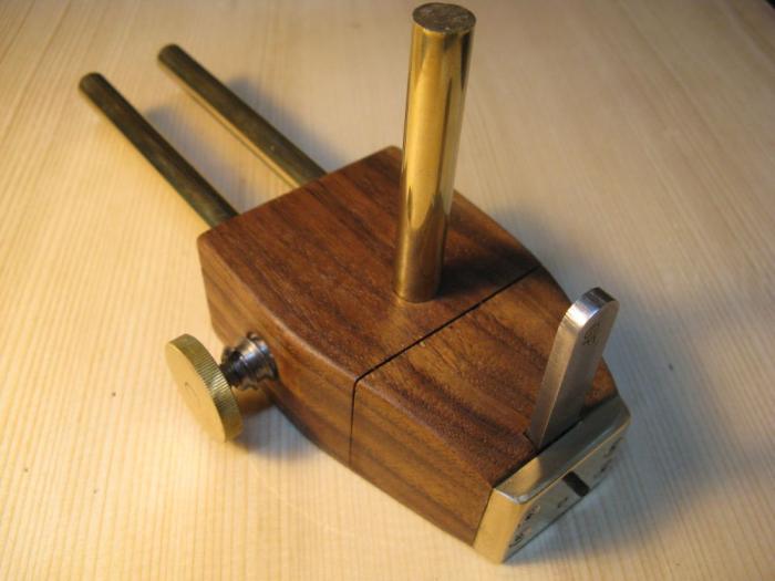

ich weiß nun nicht ob das Werkzeug hier interessiert, aber es ist zumindest betrachtungswürdig.
Bei meinen Arbeiten werden die Werkzeuge, die von Hand geführt werden immer wichtiger. Kleine Oldies bis zu Maschinen, wenn sie dem Ziel des Instrumentenbaus dienen können, müssen schon Qualität besitzen. Aber auch bei den eigenen Kreationen muss neben dem Anspruch zur Funktion auch die Optik genügen. Daher habe ich beschlossen, meine Arbeiten darauf auszurichten. Daher hier das aktuelle Ergebnis: Ein Kreisschneider mit dem ich z.B. in eine Gitarrendecke die Kanalränder für die Rosettenaufnahme oder eine Schallloch schneiden kann. Grundsätzlich soll das etwas zum anschauen sein.
Messing mit Nussbaum.
Im ausgestellten Zustand. Die Radien sind mit der Stellschraube zu justieren.

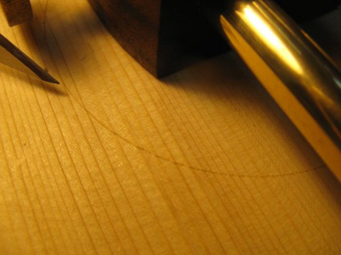

Das umgearbeitete Messer schneidet hier mit einer 0,5mm Schnitttiefe.

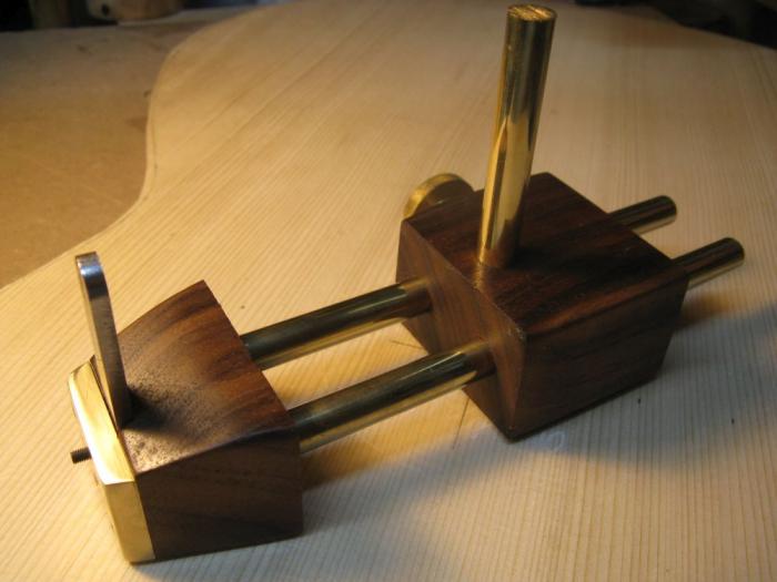

Auch dieses Werkzeug hat seinen Ursprung.
Da die Radien auch größer sein können, weiß ich noch nicht was mir dazu alles einfallen könnte.

ich finde deine Kreation sehr interessant und auch sehr schön gearbeitet. Vielen Dank für's Zeigen!

sehr sehr schönes Werkzeug, Kompliment!
Nur die Rampa-Muffe hätte auch aus Messing sein müssen :-)
Mario

Hallo Mario,
die Rampa Muffe ist bewusst aus Stahl. Messing ist mir zu weich. Es ist auch eine längere Ausführung verbaut worden, damit der Spanndruck auf die Führungsstange stärker ausgeführt werden kann.
Das Schneideisen ist ja auch nicht aus Messing und somit korrespondieren diese beiden Teile. ;-)

Sicher hast Du bei dem Druckelement auf die Stahlstange vorne noch ein Messing- oder Bronzepfropfen im Loch, gell?
(Hab ich mal bei einem alten Werkzeug so gesehen und fand ich sehr sinnvoll ;-))
Gruß Uli
Beiträge: 1320
Re: Kreisschneider
Hallo Uli,
vielen Dank für Dein Feedback. Hat mich sehr gefreut.
Das Werkzeug ist so wie gezeigt. Da die Arbeiten eher in die feine Abteilung ohne viel Druck eingeordnet werden, reichen die Drücke die mit der Hand ausgeführt werden aus. Zur Erklärung: eine Gitarrendecke und Rosetten/Einlagen liegt zwischen 3 bis 1mm. Da kommt es auf ein scharfes Eisen an, was durch Gerd Fritsche gewährleistet ist. Der Schnitt ist mit leichtem Druck auf den Schneidkopf leicht durchzuführen. Mit der anderen Hand wird der Halter nach unten gedrückt und dabei gedreht. Ich habe mich dabei nicht an anderen Werkzeugen orientiert sondern das gewünschte Ergebnis und den Bewegungsablauf in das Werkzeug einfließen lassen.

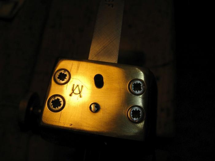

vielleicht haben wir uns hier falsch verstanden, ich meinte, zwischen dem Stahlgewinde und dem Stahlstab als Druckstück oder Puffer eine kleine Linse aus Buntmetall.
Ich habe immer das Gefühl (und mehr ist es nicht), dass man Marken mit dem Gewinde in die Stange drückt. Aber nur Du kennst natürlich Deine Anforderungen....
