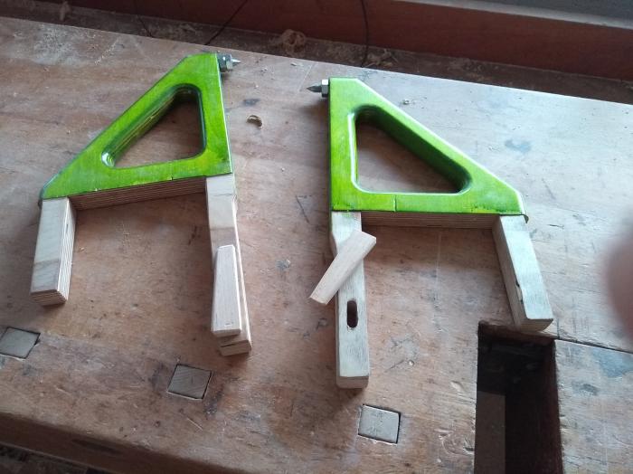

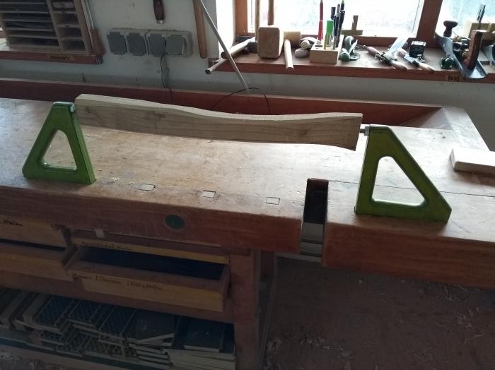

Re: Spitzbankhaken *MIT BILD*
Beitrag von Georg Pfab »
[In Antwort auf #149455]
nach dem ich nichts gefunden habe, hier meine Selbstbaulösung:
Gruß Georg Pfab
