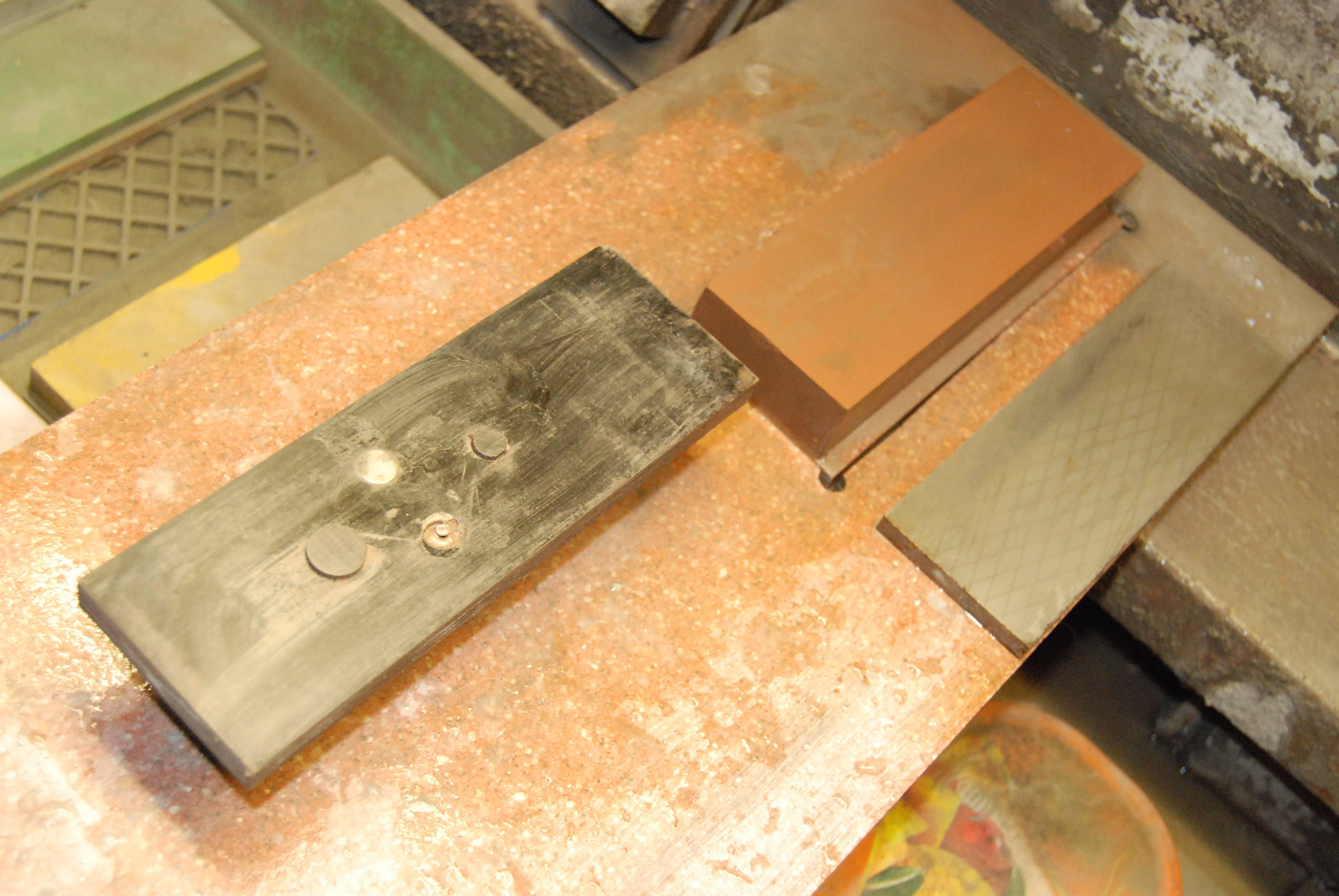

Spiegelseite wird eben *MIT BILD*
[In Antwort auf #149423]
Hallo Ansgar,
wenn die Spiegelseite nicht eben wird, dann machst du etwas falsch.
Ich habe mir für alle Eisen eine Aufnahme aus Siebdruckplatten Resten gemacht, darauf werden die Eisen fixiert und mit einem kleinen Real Earth Magneten, der in die Siebdruckplatte eingelassen ist, festgehalten, auf der Rückseite ist ein Griff aufgeleimt.
Ich verwende normalerweise Wassersteine mit den Körnungen 200, 400 und 1000. den 200er nur bei extremen Schäden.
Das wichtigste ist, die Steine während des Schleifvorgangs häufig abzurichten. Dazu verwende ich eine Diamantplatte Z.B. von DMT mit 200er Körnung. Meine abgerichteten Kanalklinker benutze ich nicht mehr.
Mit der Aufnahme schleife ich nur in Längsrichtung bis die Schleifspuren der Flachschleifmaschine verschwunden sind.
Danach poliere ich die Spiegelseite auf gehärteten MDF Platten mit Diamantpasten. Hier habe ich drei verschiedene Platten mit folgenden Körnungen 28-40 Micron, 10-14 Micron und 2-3 Micron.
Bei einer guten Mattierung durch den 1000er Wasserstein sind für jede Körnung nur ca 40 Quer-Hübe erforderlich.
Auch mit dem Haarlineal ist keine Balligkeit zu sehen.
Gerd.

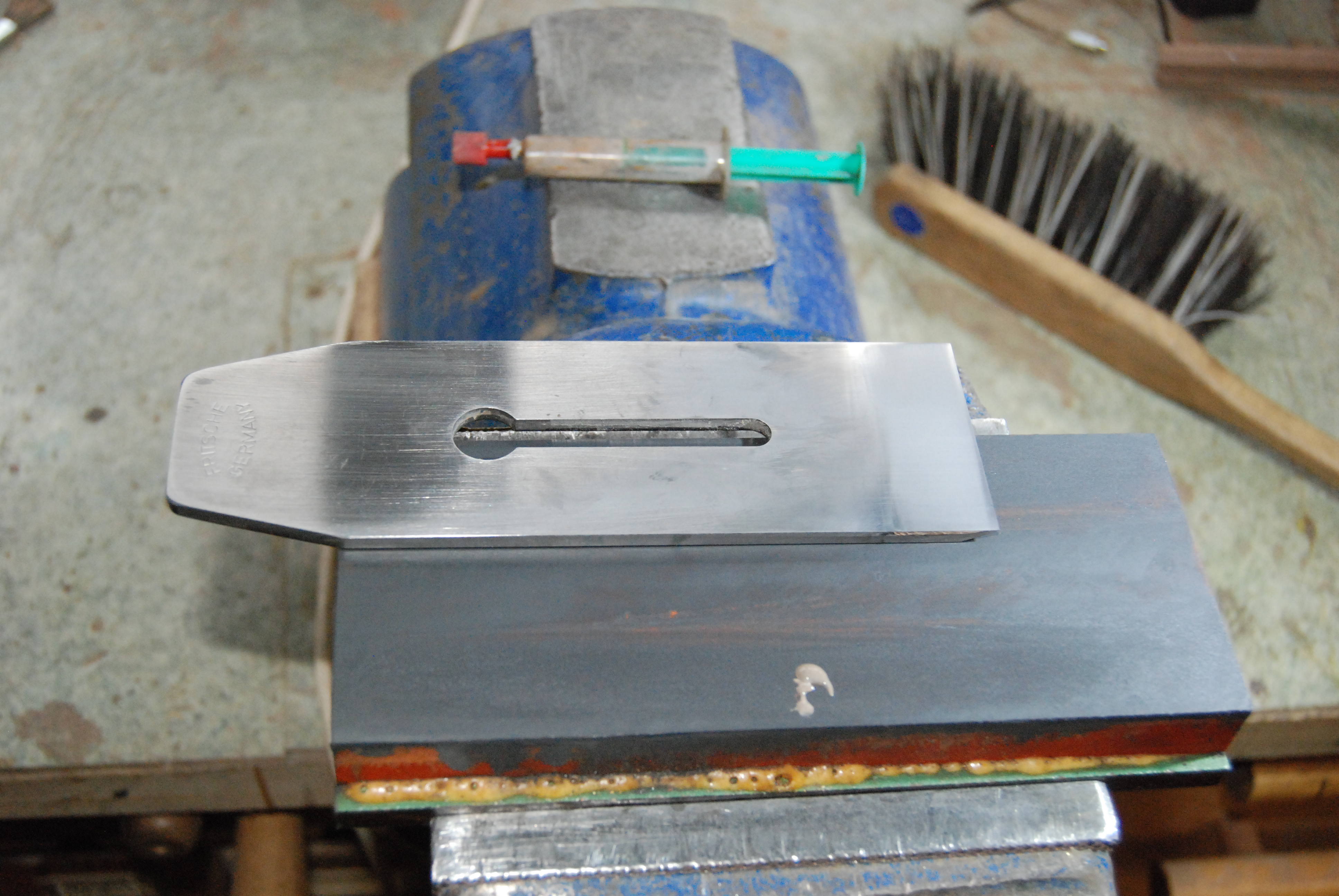

- Beiträge: 3390
Re: Spiegelseite wird immer ballig!
Hallo Ansgar!
Wenn man von Hand schleift ist es schon recht mühsam, die gesamte Spiegelseite abzuziehen. Deswegen macht man das ja meistens nur auf den ersten Zentimetern hinter der Schneide.
Oder man geht gleich an die Maschine, zieht die Spiegelseite darauf ab, dann kanns auch über die nahezu komplette Länge gehen. Hier mal ein Beispiel:
Zugegeben, das Bild ist bezüglich Schärfe suboptimal, aber das Wichtigste zeigt es. Weitere Aufnahmen:
Auf dem zweiten Bild spiegelt sich etwas in Richtung Decke. Das hat mich dann auf die Idee gebracht, das Lineal eines Starrett Kombinationswinkel mit der Spiegelseite abzubilden um die Güte zu zeigen. Geschliffen wird auf einer Tormek mit einem normalen Stein und im zweiten Durchgang mit dem sog. "Japanischen Wasserstein". Im übrigen nicht wie man oft lesen kann auf den flachen Aussenseiten des Steins. Das wird nichts Gescheites! Ich habe mir eine Vorrichtung gebaut, mit der das Eisen auf dem Umfang des Steins bearbeitet wird.
Auch hier gilt: Kommt man in den Endbereich der Speigelseite zum Griff hin, kann durch die sich ändernde Dicke das Einsen verhunzt werden.

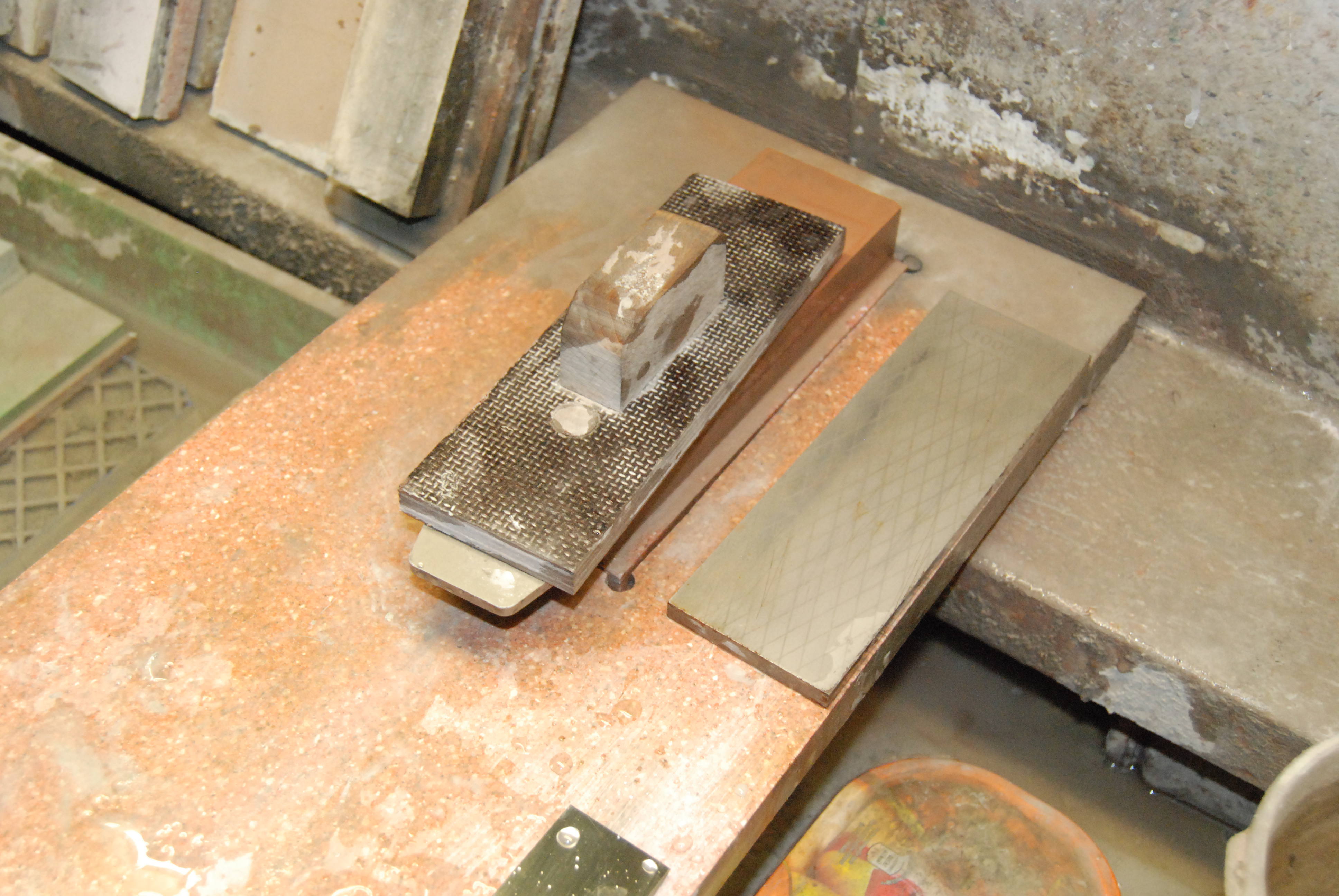

- Beiträge: 592
Zusatzbilder Stechbeitel *MIT BILD*
auch bei den Stechbeiteln kann ich keine Balligkeit sehen. Hier schleife ich auch nur bei breiten Beiteln in Längsrichtung, bei schmalen schiebe ich nicht hin und her sondern ziehe entgegen der Schnittrichtung.
Auch auf den Diamantplatten verfahre ich ebenso.
