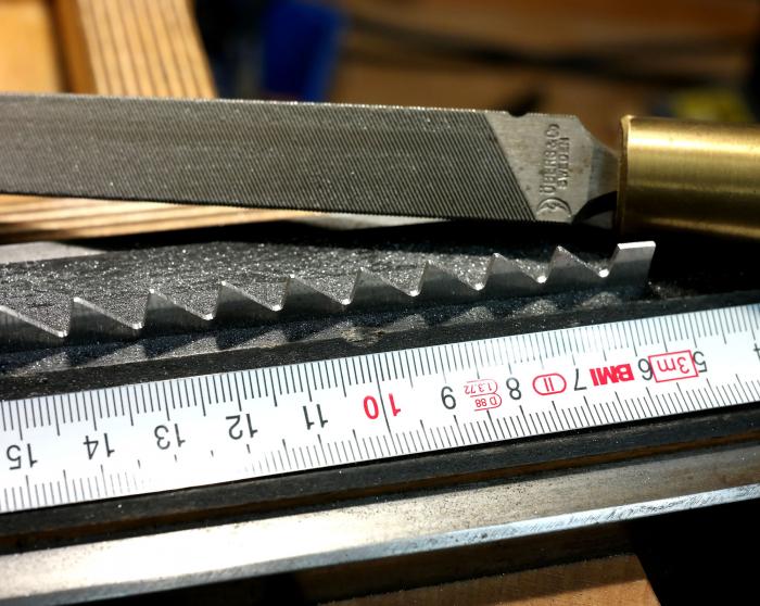

Vorbereitung des Bezahnens:
Die Zahnteilung 10mm ausgedruckt an Blatt geklebt. Das Anbringen der ersten Kerben mit einer schon ziemlich abgenüdelten kleinen Dreikant- Nadelfeile war mühsam, die Feile tat sich schwer. Danach Papier vom Blatt abgemacht. Vertiefen der Kerben mit einer scharfen Nadelfeile und einer 6mm breiten Tome- Feteira- Sägefeile (bis etwa 3mm Tiefe) war problemlos. Der Stahl ist zwar sehr hart (womöglich härter als der meiner Disston D8) aber sehr gleichmäßig über die Länge; besonders harte Zonen gibt es offenbar nicht, das habe ich an alten Sägen schon ganz anders erlebt. Aber die sinnvolle Obergrenze der Härte für eine Säge, die per Feile geschärft werden soll, ist mit diesem Material vielleicht doch erreicht.
Ausfeilen der Zahnlücken mit den großen Feilen. Zahngeometrie: Teilung 10mm, Neigung 10°

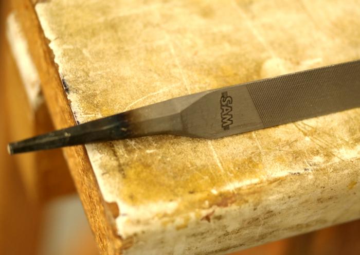

Unter meinen Feilen waren zwei spottbillige (SAM), ich hatte es nicht lassen können. Die waren unglaublich schlecht, fassten den Stahl überhaupt nicht, als ob der Hieb gar nicht scharf wäre. Beide in den Schrott! Damit niemand diesen Fehler wiederholt: Diese Feilen werden offenbar unter verschiedenen Namen verkauft, SAM ist nur aufgedruckt. Sie sind identifizierbar an der sehr dicken, charakteristisch geformten Angel. Finger weg, das Geld sollte man lieber mit losen Weibern verprassen.
Nächster Versuch: Eine 25cm lange Öberg Hieb 2, „new old stock“, Öberg gibt es wohl nicht mehr. Wun-der-bar! Diese Feile fasste gleichmäßig, man spürte schon dass das Werkstück sehr hart war, aber der Abtrag war gut und gleichmäßig.
Die erste Feilenecke war verschlissen bei einer Zahnlückenbreite von 6,5mm, die zweite bei 8,5.
Die Kante des Blattes war gerundet, warum ist unbekannt, aber das musste weggefeilt werden. Dann weiter die Zahnlücken ausgefeilt mit Ausgleich der Teilung bis zu einer Breite der Zahnkopffläche von etwa 0,5 mm, fertig zum Schränken und Schärfen (s. folgendes Bild).
Zustand der dritten Feilenecke zu diesem Zeitpunkt: noch brauchbar. Zeitaufwand für das Ausfeilen der Zahnlücken: ungefähr 2 Stunden (hab ich aber nicht am Stück gemacht) ;-).

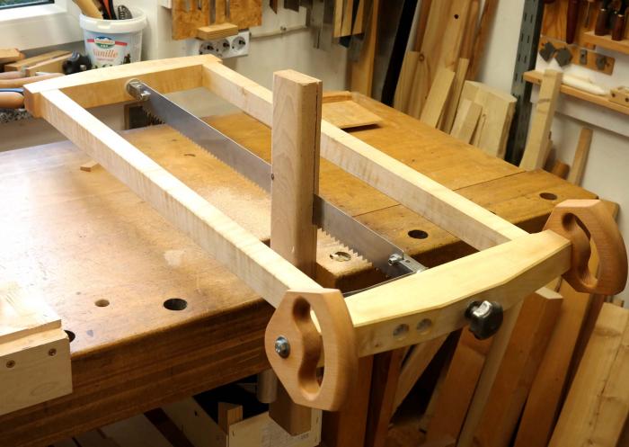

Probeschnitt mit meiner Mini- Rahmensäge:

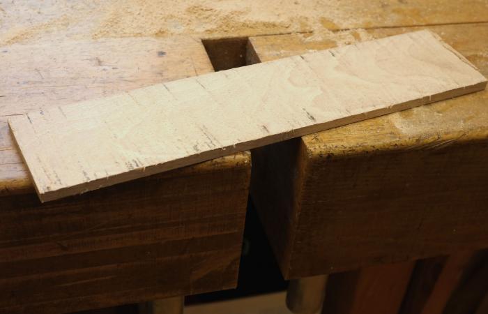

Ich habe von einem Tischbein aus Buche eine Scheibe abgeschnitten.
Die Säge fühlt sich scharf an und ist recht schnell, braucht aber auch viel Kraft. Für ein so kurzes Blatt schein mir auch eine Breite von 50mm ausreichend.
Die Griffe an der Säge sind im Winkel verstellbar (Drehen nach Lösen der sichtbaren Sechskantschraube) und entsprechend der natürlichen Handhaltung ein wenig nach innen gekippt. Finde ich sehr angenehm.
Und das Ergebnis (Blatt war wohl noch ein bißchen ölig):
