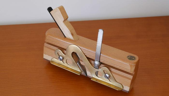

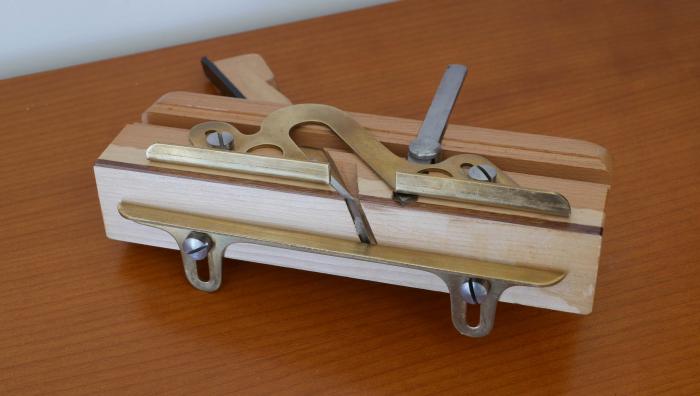

Re: Falz-Putzhobel: Ziehender Schnitt! *MIT BILD*
Das wäre die preisgünstigere Alternative zum Vertias (obwohl der sehr fein aussieht!)... bekommt man hin und wieder gebraucht.
Und funktioniert prima.
