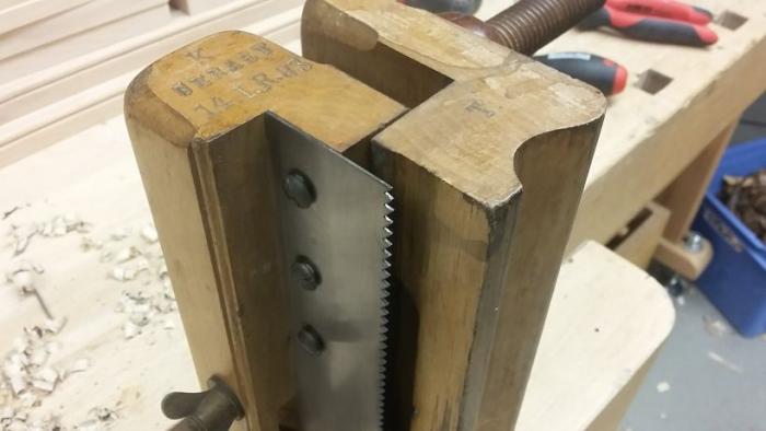

ich habe mir gerade einen alten Nuthobel zum Kerfing Plane umgebaut, d. h. zu einer Säge mit Parallelanschlag. Damit lassen sich entweder große Fälze durch Sägen herstellen oder Nutwangen sägen. Auch kann er zum Vorsägen für das Auftrennen verwendet werden. Die eigentlich für das Auftrennen verwendete Säge wird dabei durch den vorab erzeugten Sägeschlitz geführt und soll dadurch wenig oder gar nicht verlaufen.

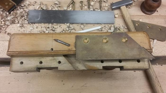

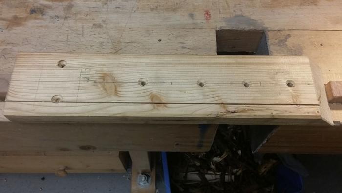

Als Basis diente dieser schöne alte Nuthobel (Der Umbau lässt sich wieder rückgängig machen, falls der Hobel irgendwann wieder als Nuthobel verwendet werden soll.)

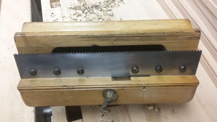

Der eine Teil der Hobelsohle wird durch einen Bolzen gehalten. Dieser wurde durch ein Sackloch eingeführt. Um ihn zu entfernen, habe ich auf der gegenüber liegenden Seite ebenfalls ein Loch gebohrt und den Bolzen herausgeschlagen:

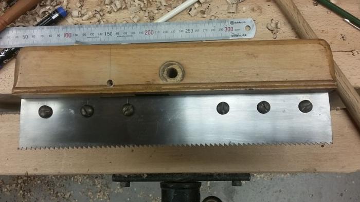

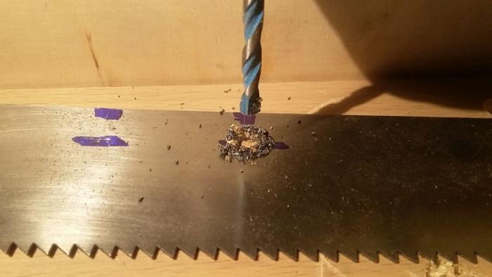

Anschließend werden die Positionen der Schraublöcher auf das Sägeblatt übertragen, angekörnt und mit niedriger Drehzahl und ganz geringem Druck gebohrt. Diese Bohrer mit Hartmetallschneide funktionieren wirklich gut. Die erste Bohrung war 4mm und wurde anschließend auf 5 und dann auf 6mm aufgebohrt.
Das fertig montierte Sägeblatt:

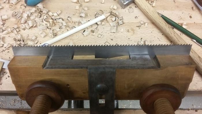

Kerfing Plane mit Tiefenanschlag:

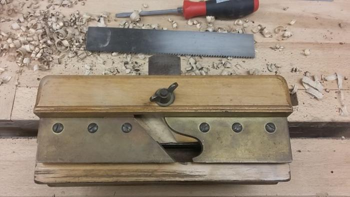

Von vorne mit dem verstellbaren Parallelanschlag:

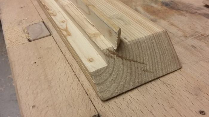

Der erste Schlitz in ein Reststück Lärche. Zuerst hakt es ein wenig, nach kurzer Eingewöhnung geht es ganz gut.
Ein zweiter Schlitz und schon ist ein sauberer Falz entstanden, der nur noch kurz mit dem Simshobel nachgearbeitet werden muss.

Wie sägt man damit? Wird gleich die maximale Sägetiefe eingestellt? Ich könnt mir vorstellen, dass das Einhalten der Senkrechten so problematischer ist. Oder wird die allmählich von gering bis maximal eingestellt/nachgestellt?
Danke und Grüße
Rainer
Martin Graf
Beiträge: 216
Re: Umbau Nuthobel zu Kerfing Plane
Beitrag von Martin Graf »
Hallo Rainer,
ich habe gleich die gewünschte Endtiefe eingestellt. Gerade halten geht eigentlich ganz gut. An den "Gewindestangen" bzw. am Hobelkörper kann man die Neigung gut erkennen.
Martin

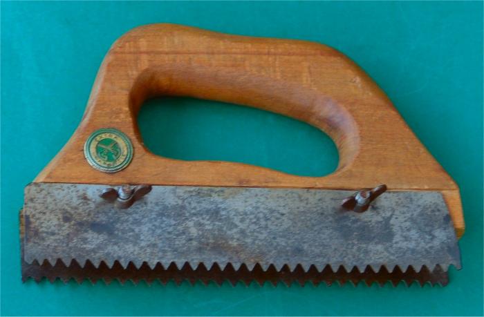

Kurt war so nett und hat mir ein paar Fotos seiner Sägen geschickt und mir erlaubt, diese hier einzustellen.
Vielen Dank Kurt, das passt hier richtig gut!

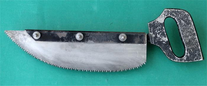

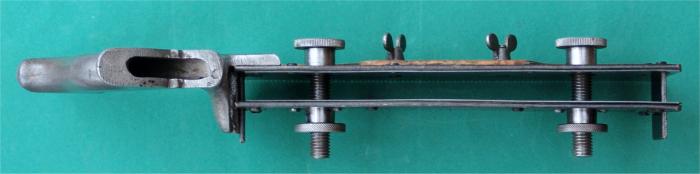

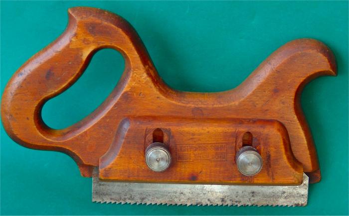

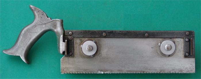

Zuerst zwei Fotos der Nutsäge:
Eine Rinnenbalkensäge:
Eine Gratsäge von Pohl:
Und eine Gratsäge von Joh. Weiss & Sohn:
