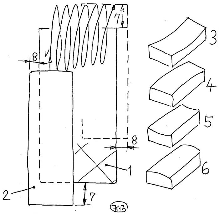

da ich derzeit dabei bin, meine Schärfanleitung zu überarbeiten, gibt es zu diesem Problem einen Textentwurf mit Skizze (auch Entwurf), den ich hier mal zur Diskussion stelle.
Ist natürlich, da einfach hier hereinkopiert, etwas ungeschickt formatiert. Also:

Wie hält man den Klinker plan?
Beim Abrichten des Schleifsteines wird auch der Klinker spürbar angegriffen (bei den Abziehsteinen naturgemäß viel weniger). Dass er dabei dünner wird, ist belanglos, bei mir sind das nur 1 bis 2 mm pro Jahr. Aufpassen muss man aber, dass der Klinker trotz dieser Abnutzung plan bleibt.
Beim Planläppen der Klinker wurde so vorgegangen, dass die Flächen quasi automatisch immer planer wurden (s. Kap. 7.1.1). Beim Abrichten eines Schleif- oder Abziehsteines auf dem Klinker sind die Ver-hältnisse anders: Ein zyklisches Tauschen gibt es nicht, der Stein ist immer oben und auch noch deutlich kleiner als der Klinker. Man muss geschickt vorgehen, um zu verhindern, dass die Planheit des Klinkers mit jedem Abrichtvorgang schlechter wird.
Auf jeden Fall muss der Stein die ganze Fläche des Klinkers überstreichen, also so bewegt werden, dass er sowohl über das vordere und das hintere Ende des Klinkers als auch über dessen Seiten etwas hinausfährt.
Auf die Größe dieses Überhanges (des abzurichtenden Steines über die Ränder des Klinkers) kommt es an. Ist der Überhang zu klein, dann nutzt die Mitte des Klinkers mehr ab als der Rand; er wird hohl (konkav). Ist er zu groß, dann wird der Klinker konvex.
Meine Schleif- und Abziehsteine haben alle eine Größe von etwa 200 x 70 mm (L x B), die Klinker 240 x 120 mm. Der Stein wird beim Abrichten nicht gedreht, sondern parallelverschoben, und zwar in schmalen, langen Ellipsen mit einem etwa gleichmäßigen seitlichen Versatz von Strich zu Strich. Der Überhang des Steines über die Ränder des Klinkers vorn und hinten soll etwa zwei Fingerbreit betragen, rechts und links etwa ein Fingerbreit , wie in Bild 50 gezeigt. Anschliessend erfolgt die gleiche Bewegung zurück und das Ganze wird sooft wie erforderlich wiederholt. Den Klinker drehe ich von Zeit zu Zeit – beispielsweise einmal am Tag – um seine Hochachse (vorn nach hinten). Auf diese Weise gelingt es mir, ihn lange plan zu halten.
Bild 50: Bahn des Steines beim Abrichten auf dem Klinker
links: Bewegung des abzurichtenden Steines mit Überhang
rechts: Arten der Abweichung des Klinkers von der Planheit
1: Klinker
2: Stein (abzurichten)
3: längs konkav
4: längs konvex
5: quer konkav
6: quer konvex
7: Überhang vorn / hinten
8: Überhang links/rechts
v: Abrichtbewegung
Wenn die Kontrolle per Lineal eindeutig zeigt, dass der Klinker anfängt, seine Planheit zu verlieren, steuere ich gegen durch gezielte Änderung der Überhänge beim Abrichten:
Klinker ist längs konkav: Überhang vorn/hinten deutlich vergrößern
Klinker ist längs konvex: Überhang vorn/hinten deutlich verkleinern
Klinker ist quer konkav: Überhang links/rechts deutlich vergrößern
Klinker ist längs konvex: Überhang links/rechts deutlich verkleinern
Dieses Korrigieren bei der Benutzung kann kleine Abweichungen beseitigen, bevor sie sich wirklich störend bemerkbar machen.
Wenn ein Klinker wirklich erheblich krumm geworden ist – das kommt vor, ist aber selten – tausche ich ihn gegen einen noch unbenutzten aus. Sind alle drei krumm, dann werden sie wieder aufeinander plangeläppt, das ist in ungefähr einer Viertelstunde erledigt.
Das Ganze funktioniert aber nur, wenn die zu beseitigenden Planheitsabweichungen des Steines gering sind. Einen deutlich sichtbar krummen Stein, den man zum ersten Mal mit dem Klinker abrichten will, sollte man vorher auf Nassschleifpapier, mit Korund auf Betonplatte oder ähnlich grob vorplanen, um den Klinker zu schonen.
Vielleicht hilft das? Grüße, Friedrich
