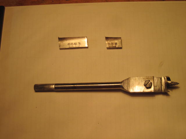

ich habe aufgrund Deiner Frage mal meinen nagelneuen FAMAG Bohrmax2 mit 1Zoll Durchmesser sowohl mit der Bohrwinde als auch mit der Brustleier ausprobiert. Und es hat in beiden Fällen bedingt funktioniert, sowohl ohne als auch mit vorbohren. Allerdings erbrachte die Brustleier die schnelleren und saubereren Löcher, da die Drehzahl höher ist als bei der Bohrwinde. Problematisch war, wohl weil ich (Paletten-)weichholz zum Testen verwendet habe, dass sich der Forstnerbohrer -vor allem mit der Bohrwinde- sehr schnell zusetzt. Evt. sieht es bei Laubholz besser aus.
Ansonten von meiner Seite zwei Hinweise:
1. Schlangenbohrer für die Bohrwinde gibt es ja bis fast 40 mm Durchmeser (hier bei Dieter). Aber: je größer der Durchmesser, umso schwerer wird es die Bohrwinde zu drehen, außer man hat eine Bohrwinde mit großer Ausladung.
2. Verwende ich in solchen Fällen einen Bohrer wie auf beigefügten Bild. Mit den zwei -alternativ zu verwendenden- Einätzen kann man theoretisch bis zu 76 mm große Löcher bohren.

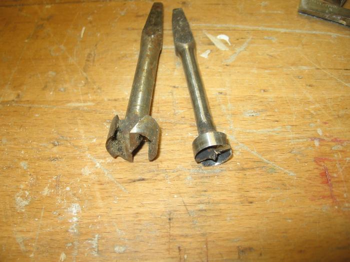

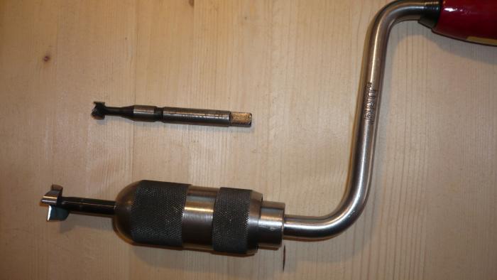

es gibt von der Fa. Schlagring Forstnerbohrer die einen Vierkantschaft haben. Die passen problemlos in z.B. meine Flott-Vierbacken-Bohrwinde. Ich besitze davon allerdings nur kleinere Größen bis 20mm. Damit läßt sich aber wunderbar arbeiten.
Beste Grüße
Frank

Solche habe ich auch:
Aber sinnvoll finde ich die eigentlich nicht.

Hi Frank und Pedder,
Danke für eure Fotos. Das ist sehr interessant. Warum hältst du aber nix davon, Pedder? Ich stelle gerade fest, dass das Vergrößern von vorhandenen Löchern (5 mm dünnes Brett) mit dem Schlangenbohrer recht schwierig ist. Das müsste mit einem Forstner doch besser klappen, oder?
