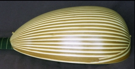

ich würde auch meinen, daß es gar nicht nötig ist das Original zu "verbessern". Du willst doch die Kutsche möglichst originalgetreu restaurieren?
Im übrigen läßt sich mit eng aneinandergefügten Brettchen so manches erreichen.
Diese Kosntruktion (übrigens zufälligerweise auch aus Esche) würde ich zB. keinesfalls verbessern wollen, selbst wenn ich die Mittel und das Können dazu hätte.
Reinhard
