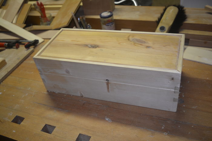

Das Thema hat mich nun holzwerkerisch gereizt. Also habe ich mich rangemacht, einen Karteikartenkasten
für diesen Zweck zu bauen.

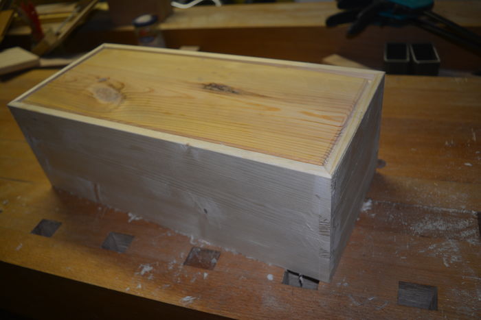

Aber zurück zum Karteikasten, Hier sind ein paar Bilder vom Bau.

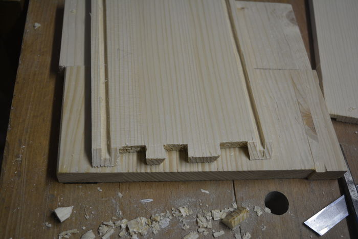

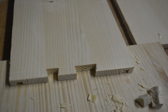

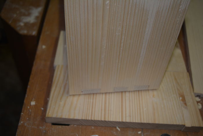

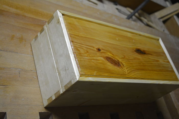

Der Kasten ist traditionell mit Schwalbenschwazverbindungen

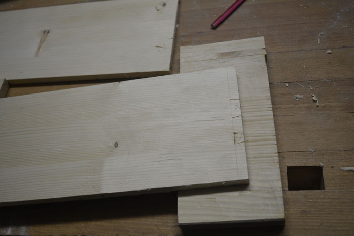

ausgeführt. Boden- und Deckelbrett sollten in einer Gehrungsnut verschwinden. Das hatte zur Folge, dass Schwalben und Zinken
für Boden- und Deckelteil ungleichmäßig ausgeführt werden mußten. Hier hat wieder die "Opferholzmethode" von Paul Sellers

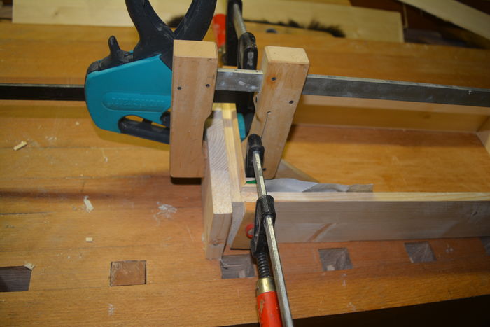

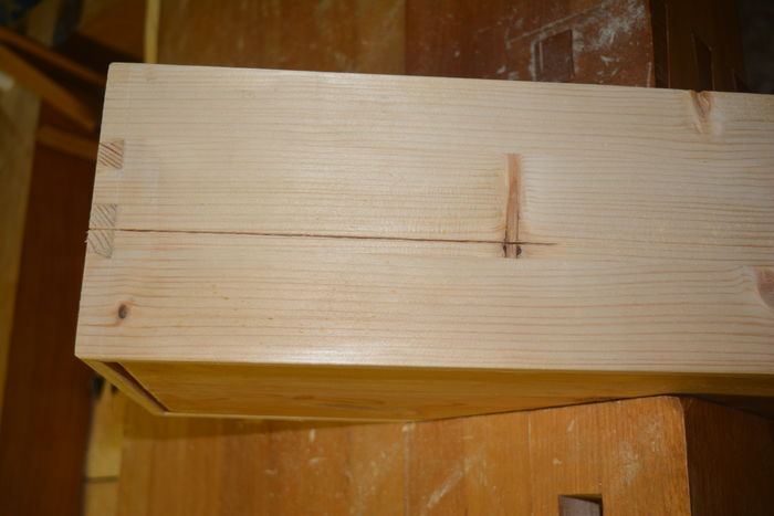

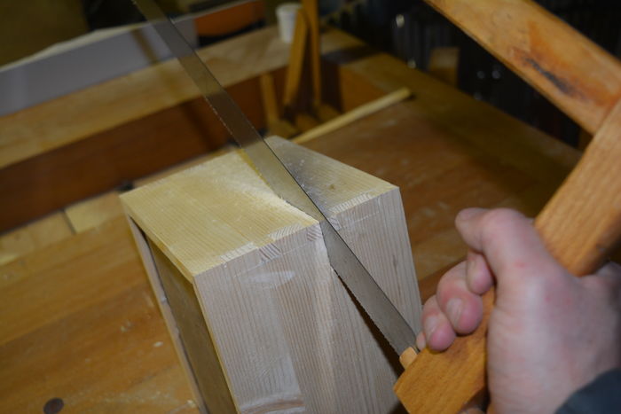

ausgezeichnete Dienste geleistet. Die Schwalbenschwanzverbindungen habe ich so ausgeführt, dass ich den Kasten nach der
Verleimung aufgetrennen konnte, um ein separates Kasten- und Deckelteil zu erhalten, die dann optimal aufeinanderpassen.

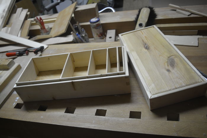

Danach habe ich aus den 5 mm starken Abschnitten vom Auftrennen der Leimholzbretter die Unterteilungen für die Karten und
die Führung zum sicheren Schließen des Deckels hergestellt.
Meine Lehre aus dem Projektchen - Kästchen bauen macht wirklich Spaß, obgleich Fichte, weil sie leider so weich ist, auch dafür
vermutlich nicht erste Wahl sein sollte. Aber Kästchen sind schnell herzustellende Objekte, bei denen man wichtige Techniken
trainieren kann, die zudem einen Gebrauchswert besitzen und an denen man seine handwerklichen Fortschritte gut beobachten kann.
Während mir die Schwalbenschwanzverbindungen immer besser gelingen, werde ich wohl oder übel für die
Gehrungen noch einiges an Lehrgeld zahlen müssen.

Das Kästchen hinterher so sauber aufzutrennen, da muß ich sagen daß ich da meine liebe Not hätte und mir das Risiko wahrscheinlich zu groß wäre daß das schief geht.
Und ich hätte wahrscheinlich noch mind. einen Zinken zusätzlich eingebaut damit da später nichts aus dem Leim geht.
Gut finde ich daß die Nut für Decke und Boden in einer Gehrung verschwindet.
Bei meinen Schubladen war mir der Aufwand immer zu groß, aber da sieht man das später auch nicht. In deinem Fall ist das besser.
Und was die Genauigkeit der Gehrungen angeht, das ist in deinem Fall natürlich nicht einfach. Du hättest vielleicht ein bißchen mehr Material stehen lassen sollen und dann beim Zusammensetzen mit einer dünnen Säge durch den Schlitz sägen können, der wird dann dadurch parallel.
Das wurde mir mal so erklärt, ich habe es einmal ausprobiert und es hat funktioniert aber viel Erfahrung habe ich selber nicht damit.

vielen Dank für den Tipp für eine bessere Gehrung. Werde es beim nächsten mal so machen. Aber so viel aufwändiger ist diese
Art einer verdeckten Nut m.E. nicht, man muss nur aufpassen, im Schwalbenstück die verdeckende Schwalbe im 45°-Winkel
anzusägen und wie ich gelernt habe etwas Material stehenlassen.
Das Auftrennen des Kastens ist nicht problematisch. Ich habe ihn von allen Ecken angesägt und brauchte die Säge fast nicht
nachsteuern. Danach ein paar Hobelstriche und alles war glatt. Ich werde diese Methode für mich weiter anwenden.

natürlich noch längst nicht perfekt. Und ich hätt auch ein paar Schwalben mehr gemacht. Aber was solls - Es ist etwas Nützliches. Nützlichkeit finde ich bei dem, was wir in unseren Werkstätten zustandebringen, ganz wichtig.
So ähnlich haben meine ersten Schwalbenschwänze und Gehrungen auch ausgesehen, das wird alles. Bleib dran und habe weiter Freude an der Handarbeit.

vielen Dank, dass Du uns an dem Projekt teilhaben lässt! Ich finde vorgehensweise und
Ausführung gut und wäre froh, meine Schalbenzinkenverbindungen sähen so aus.
