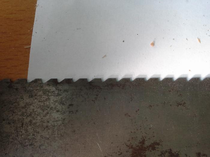

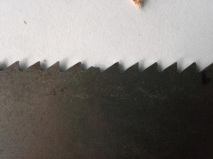

Am Wochenende habe ich versucht, eine 700mm Gestellsäge mit 5mm Zahnteilung Schlitzsägeblatt aus Ebay fit zu machen. Dabei bin ich frei nach Friedrich Kollenrotts Anleitung vorgegangen. Erst Zähne weit runtergefeilt, dann mit 4° Neigung vorgefeilt und schließlich die Somax Schränkzange angesetzt. Erstens wurde die Schränkung bei 6 TPI recht üppig. Ich habe an einigen Stellen versuchsweise bis 10TPI erhöht. Ist so ein Wert für eine 5mm Säge noch sinnvoll? Zweitens sind mir aber schon im ersten Viertel 4 Zähne abgebrochen (bei allen eingestellten Schränkweiten). Die Zange habe ich versichtig bedient. Teilweise sind die Zähne gebrochen bevor sie den Amboss berührt haben. Die Vorschränkung habe ich meiner Meinung nach (bin mir nur 90% sicher ) beachtet. Was könnte ich falsch gemacht haben?
Vielen Dank für alle Antworten und Anregungen

Auch wen man bei DIeter etwas anderes lesen kann: Die Zahlen auf dem Amboss stehen nicht für tpi.
Es sind einfach nur Zahlen zur Orientierung. Ich schräne nie mehr als 9 und das muss dann wirklich
schon eine sehr grobe Säge für nasses Holz sein.
Von daher kann es sein, dass Du überschränkt hast . Oder gegen die Alte Schränkrichtng.
Und Alter und Rost haben das Blatt spröde gemacht.

danke für das Feedback. Ja ich wollte "relativ viel" Schränkung, da ich damit dann versuchen wollte, Bohlen zu besäumen und aufzutrennen. Aber ich werde es mal mit noch weniger probieren. Es ist übrigens die Zange mit dem kleinen Stempel, falls das einen Unterschied macht.
Könnte es sein, dass das Blatt generell zu spröde ist, sodass sich neu feilen gar nicht mehr rentiert? Ist jetzt nicht so, dass das feilen so übermäßig Spaß macht ;). Hatte die Zähne ja schon recht weit runtergefeilt.
Gibt es sonst was zu beachten, was zum Brechen führen würde?

mir ist noch nie, wirklich nie, beim Schränken ein Zahn abgebrochen. Ich vermute mal, das Blatt ist nicht in Ordnung. Ich würd mir das nicht antun, nimm besser ein anderes.
Pedders Hinweis zur Skala auf den Schränkzangen ist richtig, das ist nicht tpi (s. unten). Stell die Zange so ein, dass Du etwa 0,4 mm Schränkung erhältst, das kann für den ersten Versuch nicht falsch sein.
Ansonsten - Die Zähne sehen doch schon ordentlich aus. Du bist auf dem richtiogen Weg, sicher.
zur Skala auf den Schränkzangen: Ich vermute, das hatte mal eine sinnvolle Zuordnung zum tpi der Säge. Aber inzwischen hat man die Kurvenform auf dem Amboss geändert, vielleicht mit einer Änderung der Fertigung (die sind ja offenbar irgendwie gepresst oder ähnlich), und inzwischen weiss man beim Hersteller möglicherweise gar nicht mehr, was mit dieser Zange gemacht wird...
