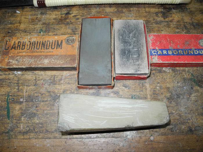

In meinem Nachlass habe ich auch ein paar Schleifsteine gefunden. Zwei Caborundum und vermutlich einen Belgischen Brocken (hat wohl eine leicht gelbliche Farbe).
Kann jemand was zu der Körnung sagen?

Der belgische Brocken dürfte zwischen dem 5000er und dem 8000er liegen, daher scheint mir die Anschaffung eines feinen Steines oberhalb Körnung 2000 oder 3000 in deinem Fall verzichtbar oder zumindest aufschiebbar zu sein.
Wenn Du wirklich einen belgischen Brocken hast, Glückwunsch. Du brauchst dann keinen Japaner zum Abziehen, der BB liegt irgendwo zwischen 6000-8000er Korn und diese Steine sind super.
Kauf Dir einen 1000er Japaner zum Schärfen und zieh auf dem BB ab, fertig. Steck das gesparte Geld lieber in eine gute Schleifführung

Wenn Du einen belgischen Brocken hast, ist der (wenn groß genug) als Abziehstein sicher gut brauchbar, man sagt, die Körnung dieser Steine liege etwa zwischen 6000 und 7000.

Deine beiden Schleifsteine scheinen Ölsteine zu sein, wenn sei bereits "geölt" sind, kannst Du sie als Wassersteine nicht mehr brauchen. Und beim Schleifen / Abziehen zwischen Öl und Wasser zu wechseln, das ist wohl kaum sinnvoll (oder unmöglich).

ich denke, das ich mir erstmal einen Shapton 1000er Stein holen werde und mal schaue, wie das mit dem belgischen Brocken (so er denn wirklich einer ist; ich bin da immer noch unsicher) als Abziehstein funktioniert.
