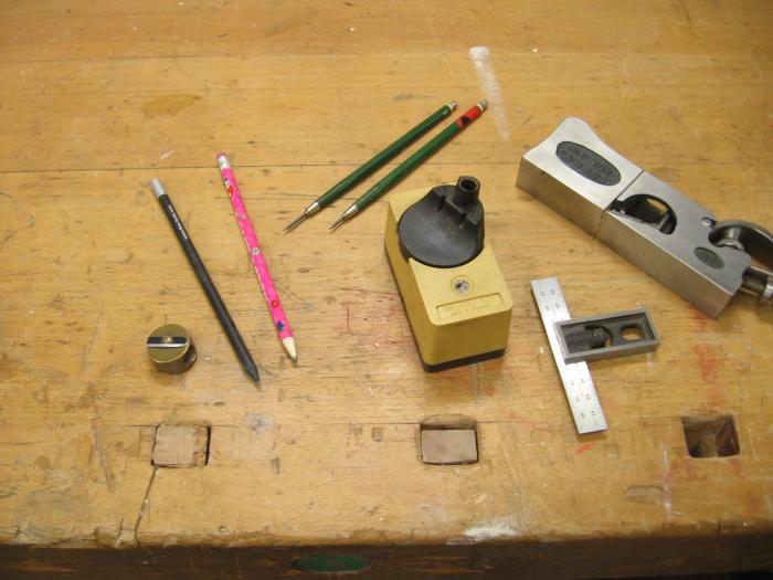

Fallminenbleistift *BILD*
Ich kann Raphael nur beipflichten. Ein Fallminenbleistift + Anspitzer ist für das präzise Anreissen eine sehr gute Wahl. Da die Augen nicht besser werden, habe ich beim Zinken -je nach Holz- meine liebe Mühe, Messerrisse zu sehen. Hierfür nehme ich daher sehr gerne diesen Bleistift. Der passt auch in enge Zinkenaussparungen, wenn die Zinken auf dem 2. Brett angerissen werden.

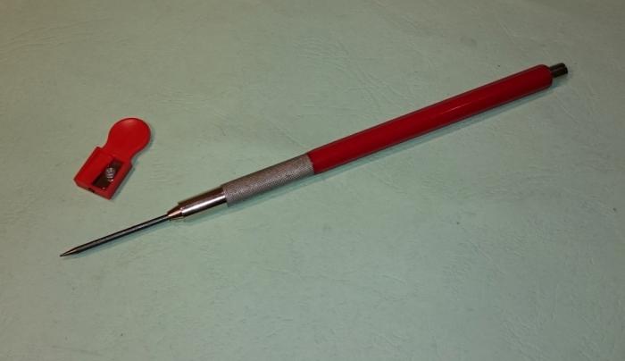

Meiner ist länger *MIT BILD*
Beitrag von Rafael »
[In Antwort auf #145830]
Die Überschrift ist natürlich nur scherzhaft gemeint, aber da Klaus ein so schönes Bild eingefügt hat, wollte ich nicht nachstehen.
So sieht man auch was ich meine, mit dem Anzeichnen durch dickere Werkstücke hindurch. Mit einem Druckbleistift wird es wohl nicht funktionieren.
