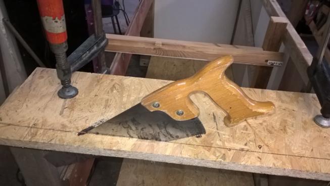

irgendwo hier habe ich letztens einen Bericht über Fuchsschwanz vs Gestellsäge gelesen.

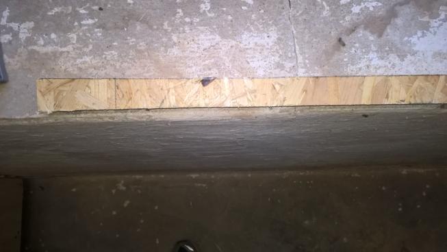

Da ich heute mit dem FS eine OSB Platte zugesägt habe, dachte ich mir, ich mach mal ein paar Bilder, wie gut der FS sich doch zum Platten sägen eignet.
Ich behaupte, ich habe weniger als 0,5 mm Abweichung vom Riss. Ich hoffe, ihr erkennt es.
Auf Grund seines hohen Blattes bleibt der FS nämlich unglaublich in der Spur.
Den ersten Schnitt habe ich übrigens mit der Kreissäge gemacht, eine Riesensauerei, da ich keine Absaugung habe.
Da ich ohne Führungsschiene gesägt habe, auch noch total ungenau.
Also, bei einer Platte, die zugesägt werden muss, bin ich mit dem FS schneller als jede KS, da ich quasi null Rüstzeit habe.
Und ich habe nur einen kleinen ca. 35 cm FS !!!

Ein gutes Argument für Handwerkzeug!

Respekt! Nicht jeder gibt zu daß er nur einen Kleinen hat.
Sorry, der Kalauer musste dringend raus.
Aber im Prinzip hast du schon Recht. Bis man manche Maschine eingerichtet hat, kann man die Arbeit mit gutem Handwerkzeug auch schon erledigt haben.

Hallo Horst,
35 cm hat aber auch nicht jeder :-D
Entschuldige ebenfalls, ging nicht anders :-)
Zum Thema Sägen mit dem Fuchsschwanz noch was:
Man sieht, dass ich die Säge komplett auf ganzer Länge nutzen kann, besonders, wenn ich sie noch flacher halte. Dann ist die Führung auch noch länger und genauer.
Die Gefahr, über die Sägekante hinaus zu kommen und dann runter zu rutschen und mit dem Griff auf die Platte zu stoßen, ist geringer als ich zunächst dachte. Habe ich vorhin nochmal ausprobiert.
