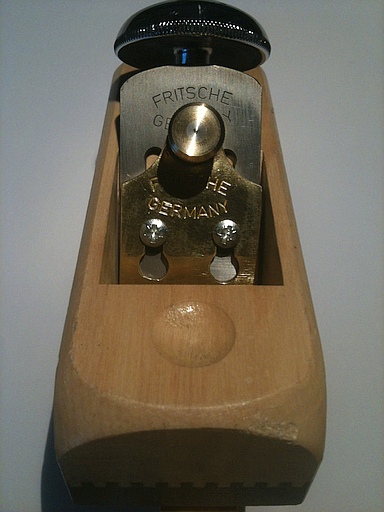

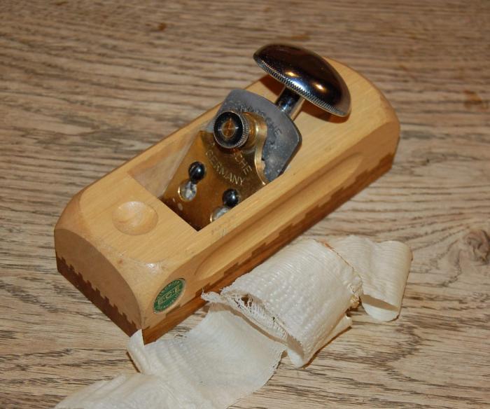

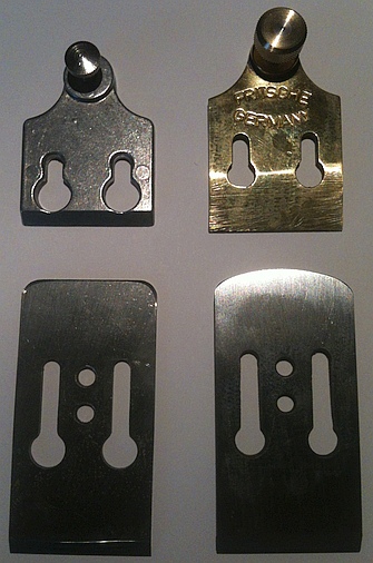

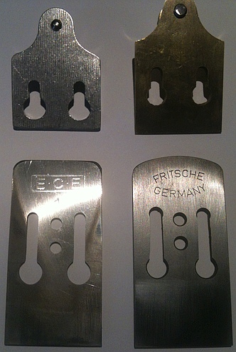

Heute Abend nach der Arbeit am Haus in Ruhe den alten zerlegt, Gerds Eisen und Klappe eingebaut und ausprobiert.
Durch die Späne kann man die Zeitung lesen, das Eisen kam perfekt geschärft, und die neue Klappe hält endlich.
Die größere Rändelschraube lässt sich mit 2 Fingern bedienen, und das zusätzliche Gewicht liegt gut in der Hand.
Links: Orginal, rechts GF Vorderseite:
Links: Orginal, rechts GF Rückseite:
Ergebniss:
Das war nicht das letzte Produkt von Gerd, was den Weg in meine Werkstatt findet.
Danke nochmals für die tolle Arbeit.

also,... die (silberfarbenen) Kreuzschlitzschrauben passen nun aber gar nicht mehr ins Bild ;-)
Viel Freude noch weiterhin!
-rené

Du hast recht! *MIT BILD*
Beitrag von Gerd Fritsche »
Hallo Rene,
du hast völlig recht, ich hatte auch noch ein paar gebläute Schlitzschrauben gefunden.
Gerd.

Optisch gebe ich dir recht; es war Samstag spät und ich war "platt" vom arbeiten
und wollte vor lauter Begeisterung das Ergebniss hier noch mit ein paar Bildern zeigen.
Wenn ich die passenden Schrauben finde, rüste ich nach; versprochen.
