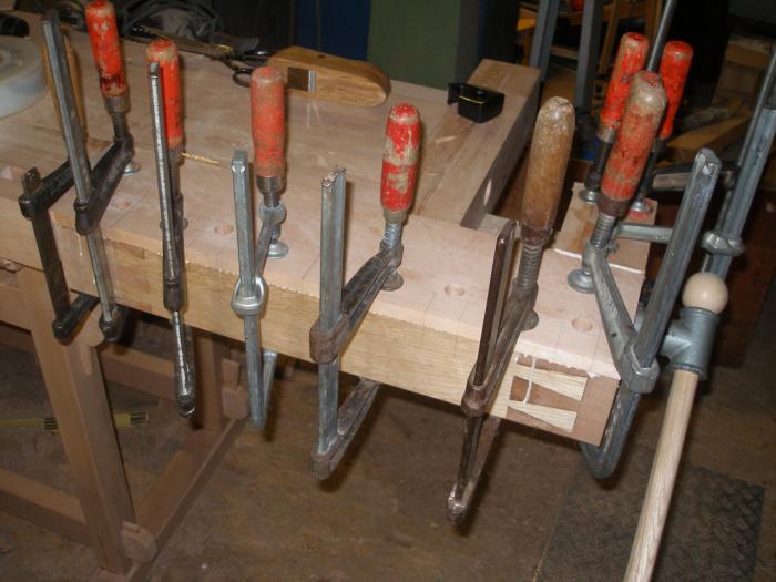

- Beiträge: 3390
Re: Leim für eine Hobelbank *LINK*
[In Antwort auf #145180]
vor 11 Jahren habe ich beim Bau meiner Bank (vollständig aus Buche) Ponal super3 verwendet. Der Leim kostet aktuell so um die 40 für 5 kg, ist also in der Packungsgrösse wesentlich billiger als das was Du anführst.
Abgesehen davon würde ich unter keinen Umständen am Leim sparen, egal ob man jetzt 1 Kg oder doch eher deutlich mehr wie bei meiner recht schweren Bank braucht. Jedenfalls hat der Leim über die Jahre an keiner Stelle Schwäche gezeigt.
D2 halte ich bei dem genannten Standort für wenig geeignet, denn so alte Ställe sind oft relativ feucht.
Ich hab Dir mal einen Link angehängt, in dem der Bau meiner Bank dokumentiert ist. Vielleicht bringts was.
