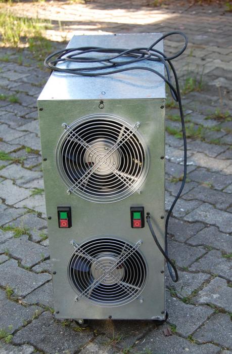

nachdem ich bei Uwe den Feinfilter gesehen habe und weil meine Frau, meine Tochter und Tom mich drängten, auf meine Gesundheit zu achten, steht jetzt auch ein Feinstaubfilter in meiner Werkstatt.

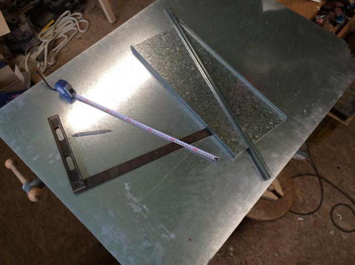

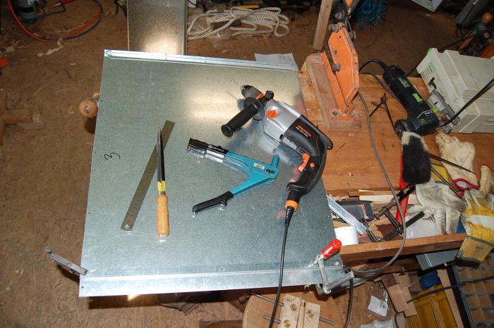

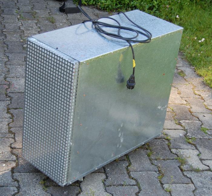

Ich hatte noch eine Tafel verzinktes 1 mm Blech und Lochblech in der Garage. Daraus habe ich die Seiten, die Rückwand und das Ventilator-Blech geschnitten.
Die gekanteten Winkel und Boden und Deckel hat ein befreundeter Schlosser zugeschnitten und gebogen.

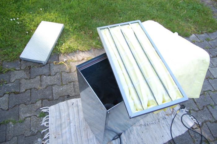

Der Rest waren die Ventilatoren, die Schalter, Pop-Nieten und der Grob- und Feinfilter.
Es funktioniert bestens.
Ich hätte schon früher darauf kommen können.
Gerd.

sieht sehr gut aus. Hast Du das Gerät während Deiner Werkstattzeit im Dauerbetrieb?

Ich habe meinen Filter nur dann laufen, wenn ich staubige Arbeiten mache. Danach lasse ich das Gerät noch ein paar Minuten nachlaufen.
Dauerbetrieb würde mich schon wegen dem Geräuschpegel stören.

Aber was sprach gegen ein Gehäuse aus Holz?
Blechgehäuse sind zumindest bei Staubsaugern oft "Brülltonnen".
Ulrich

ich hatte das meiste Material im Hause und Resonanz ist nicht aufgetreten, Holz hätte ich kaufen müssen, ich bin mit dem Ergebnis zufrieden.
Der Filter läuft bei staubiger Arbeit und beim Reinigen.
Die zwei Ventilatoren können separat geschaltet werden.
Gerd.

Und sollte doch mal Resonanz auftreten..... billige selbstklebende Bitumenmatten aus dem Autozubehör oder von einem Karosseriestradivari (Abfallstücke) innen aufkleben und Ruhe ist.

Hallo Gerd
Danke für die Bilder, Dein Filter gefällt mir sehr gut!
Auch wenn man viel mit Handwerkzeug arbeitet lässt sich Staub nicht vermeiden. Und oft fällt mir das erst nach der Arbeit auf, wenn man sich die Nase putzt...
Ein paar Fragen habe ich, vielleicht auch deshalb weil ich mich bisher nicht mit dem Thema befasst habe.
Du hast Rollen unter dem Gehäuse verbaut, bekommt der Filter einen festen Platz in der Werkstatt oder wird er dort platziert wo gerade gearbeitet wird?
Hast Du den Grob/Fein-Filter auch selbst gebaut?
Kann das Gehäuse auch kleiner gebaut werden oder gibt es einen Grund für das Volumen? Leider ist der Platz knapp...

sieht ein bischen so aus, als könnte man auch ein altes PC-Gehäuse dazu umfunktionieren. Habe sowas noch rumstehen, vielleicht schaff ich das ja mal in der kälteren Zeit...
Wobei die Lüfter schon etwas kräftiger aussehen als normale SilentX.
