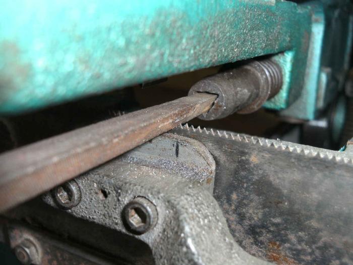

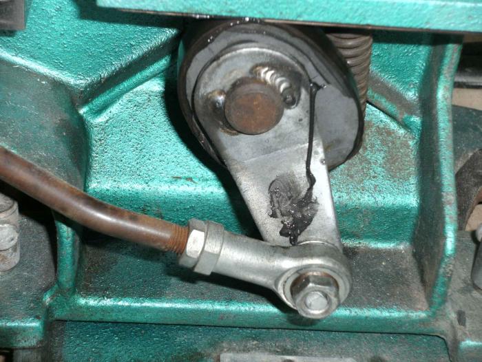

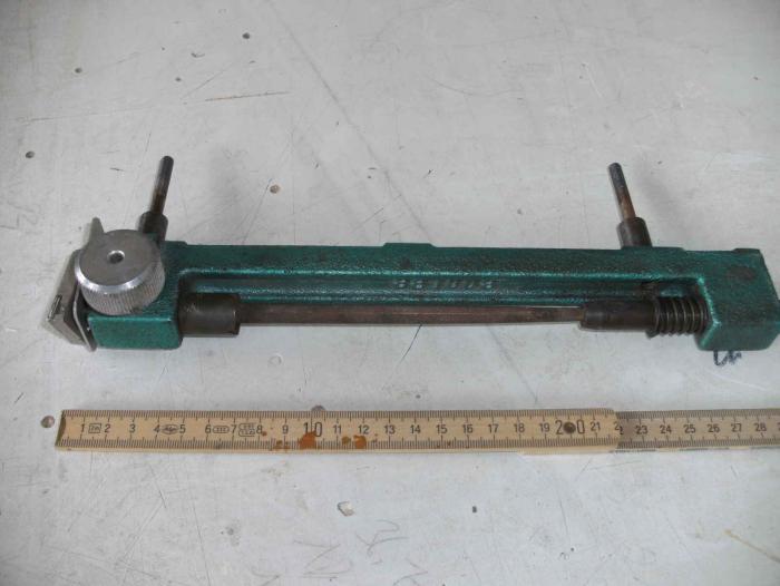

Georg Pfab
Beiträge: 235
Re: Scharfkantige Feilen für Feilmaschine *MIT BILD*
Beitrag von Georg Pfab »
[In Antwort auf #143886]
da hab ich mich wahrscheinlich nicht klar genug ausgedrückt.
Hier ein paar Bilder um das Problem besser zu verdeutlichen.
Bild 1. Feile ist für diese feine Verzahnung zu groß und eine Kleinere lässt sich in den Feilhalter (Bild 2) nicht einspannen
Bild 2 Feilhalter
Bild 3 Exzenter verantwortlich für den Feilhub
So wie ich es den Antworten entnommen habe, handelt es sich bei Dreikantfeilen in Wirklichkeit um Sechskantfeilen und dashalb kann diese für feine Verzahnungen nicht funktionieren.
Also wird mir nichts anderes übrig bleiben als einen neunen Feilhalter zu bauen und den Exzenter umzuarbeiten um auch feine Verzahnungen feilen zu können.
Gruß Georg Pfab

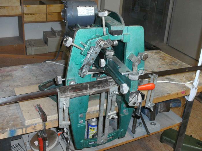

Georg Pfab
Beiträge: 235
Re: Feilt hier jemand Handsägen per Maschine? *MIT BILD*
[In Antwort auf #143896]
ich will tatsächlich mit unten abgebildeter Maschine Handsägen feilen. Allerdings muss ich eingestehen, dass ich bis jetzt im wesentlichen damit beschäftigt war die Maschine wieder gangbar zu machen und mich in die Funktionsweise einzuarbeiten.
Die Maschine ist bis jetzt nicht geeignet für Zahnteilungen unter 2 mm. Das liegt nicht am Klinkenvorschub, -dieser funktioniert auch noch bei wesentlich kleiner Zahnteilungen, sondern an der Möglichkeit kleine Feilen (100mm) einzuspannen.
Desweiteren kann die Feilmaschine, bis jetzt, keine Sägen mit ungleichen Zahnteilungen, fehlenden Zähnen oder gebogenen Zahnspitzenlinie feilen.
Sind die Zähne der Säge aber in Ordnung, feilt die Maschine gleichmäßig und schnell.
Bild 1: Feilmaschine für Handsägen Foley 387
Gruß Georg Pfab
