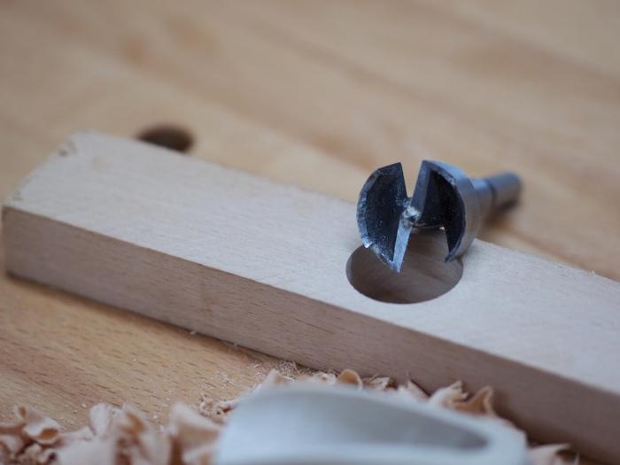

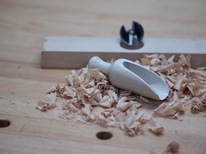

Beiträge: 675
Re: Forstnerbohrer schärfen? *MIT BILD*
Beitrag von Christoph Meyer »
Hallo Reinhold,
Danke für den Tipp es hat ganz gut funktioniert. Mit Gefühl kann man die Forstnerbohrer Schärfen, ich könnte relativ schnell einen Grat fühlen.
Die kleinen Diamantfeilen sind ziemlich aggressiv, aber der Forstnerbohrer wirft wieder schöne Späne aus.
Ob ich die Bohrer öfter auf der Drechselbank einsetzen werde kann ich noch nicht sagen, dafür ist das Drechseln bei mir noch zu frisch.
Hergestellt hatte ich ca 10 kleine Holzschaufeln.
Zum Testen habe ich mir einen Famag Bohrmax 3, mit HM Schneiden bestellt. Mal sehen ob der besser geht
Grüße Christoph
Beiträge: 675
Hallo Horst,
Danke für den Link, wenn man das Schärfen einmal gemacht hat, dann ist das Prinzip klar.
Die Fase vom Wellenschliff habe ich mit einer kleinen Diamant Rundfeile vorsichtig abgezogen.
Beitrag von Reinhold »
hallo Christoph,
die äussere Form des Schäufelchens ist gut, richtig gut.
Aber dann ein flacher Boden auf der Innenseite! Das ist nicht gut!
Man sieht das oft bei Drechslerständen auf Jahrmärkten u.s.w.. Es ist billige Massenware. Die Leute wollen schnell Geld verdienen.....
Als Hobbydrechsler solltest Du diese Methode nicht anwenden. Ein gutes Schäufelchen hat einen gut gerundeten Boden, der der äusseren Form entspricht.
Du brauchst für die Herstellung von Schäufelchen KEINEN Bohrer - eine schmale Röhre + ein kleiner Schrägmeissel + ein runder Flachschaber reichen aus. Und selbst auf den Flachschaber kannst Du nach einiger Übung verzichten. Guck mal nach dem Buch von Richard Raffan, der erklärt wie es geht. Er hat schon tausende dieser Schäufelchen gedrechselt.
Probiers mal.
viele Grüsse
