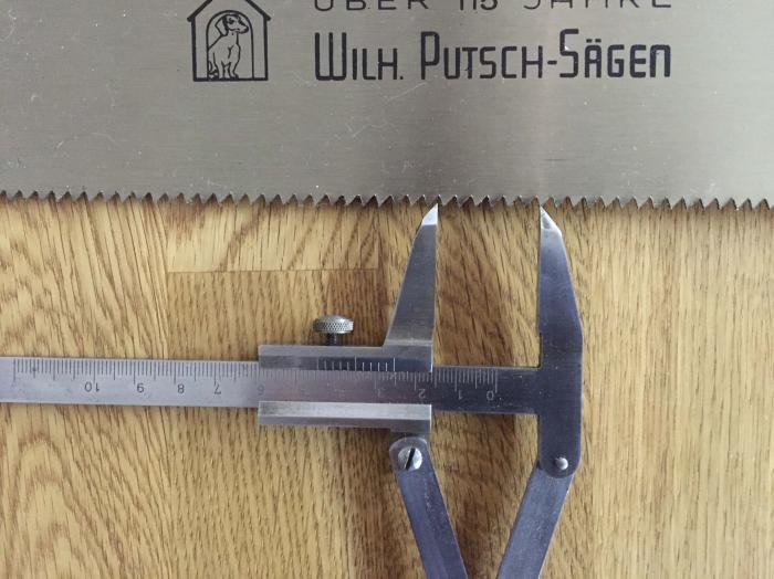

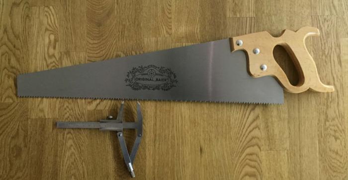

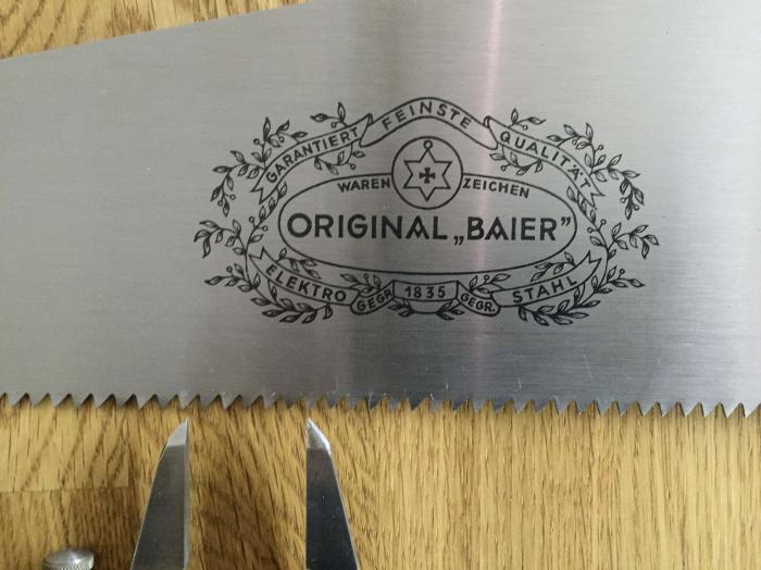

ich habe bei dem gleichen 78jährigen Werkzeughändler aus der Nachbarstadt, bei dem ich schon die Bohrwindenbohrer gekauft habe, zwei 50cm Fuchsschwänze aus seinen alten Lagerbeständen erworben.
Diese würde ich gerne als Crosscut und Ripcut nutzen.
Nur für mich als absoluten Anfänger was Sägeschärfen betrifft stellt sich die Frage, geht das überhaupt und wenn, dann welche Säge für Cross- und welche für Rip.
Hier die Sägen
" border="0" alt="">
Der Präzisionszirkel ist jeweils auf ein Zoll geöffnet

Hallo Wolfgang,
selbstverständlich geht das, was sollte dagegen sprechen?.
Ich würde Dir empfehlen, die Säge mit der größeren Zahnteilung (etwa 5,7 tpi entsprechend 4,5 mm Teilung) auf Längsschnitt (rip) zu schärfen und die mit der kleineren Teilung (etwa 6,5 tpi = 4mm Teilung) auf Querschnitt (cross).
Ich wünsche viel Erfolg!

Ich glaub dir das gute Sägen gefeilt sind, aber da ich für BEIDE Sägen keine 20€ bezahlt habe erwarte ich nicht das sie Handgefeilt sind.
Ich habe mir die Zähne mal genau angesehen, sieht aus wie mit Schleifstein geschliffen, man kann Spuren erkennen. Sie sind auch rel stark geschränkt, werde es mal nachmessen. So ich es hin bekomme, werde ich mal ein Macrofoto machen.
Gruß Wolfgang
