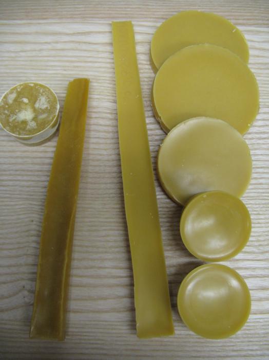

Beiträge: 1324
Re: paste wax?!
[In Antwort auf #142491]
Hallo Tobias,
die besten Erfahrungen habe ich mit Carnauba-/Bienenwachs-Gemisch gemacht. Das ganze eingeschmolzen und zum Schluß etwas Balsamterpenten. Das verwende ich für alles was flutschen soll. Holzverbindungen können damit nicht karzen und queitschen, wenn die Gleitflächen etwas Abrieb davon erhalten. Aber auch Hobelsohlen laufen damit sehr gut. Auch Schrauben lassen sich damit, leicht an dem Gewinde abgestreift, leicht eindrehen. Ich stelle mir immer etwas Vorrat her und diverse Holzwerker haben es mittlerweile in ihre Werkstätten übernommen.

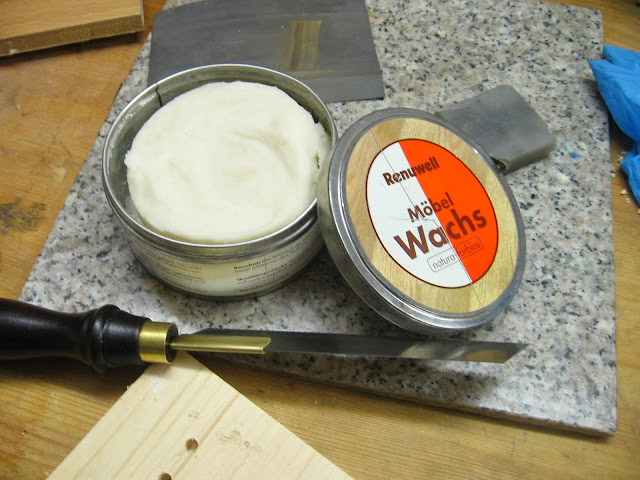

Beiträge: 5834
Re: paste wax?!
Hallo Tobias,
ich habe mal eine Dose Renuwell Möbelwachs geschenkt bekommen. Die war schon alt und viel vom Lösungsmittel verflogen.
(Deshalb ist da soviel Platz am Rand)
Eine Mischung aus hauptsächlich Parrafin und etwas Lösungsmittel und Carnauba. Letzteres sorgt für Glanz, wenn man das
Paraffin auspoliert, das Paraffin sorgt für die Schmierung.

Gunther
Beiträge: 1324
Re: paste wax?! *MIT BILD*
[In Antwort auf #142495]
Hallo Reinhold,
die von Dir beschriebenen Eigenschaften konnte ich noch nie bei meinen festen Mischungen feststellen. Da ich mittlerweile nur positive Rückmeldungen habe, kann ich auch überzeugt dazu raten.
Aber jeder hat seine unterschiedliche Vorgehensweise.
