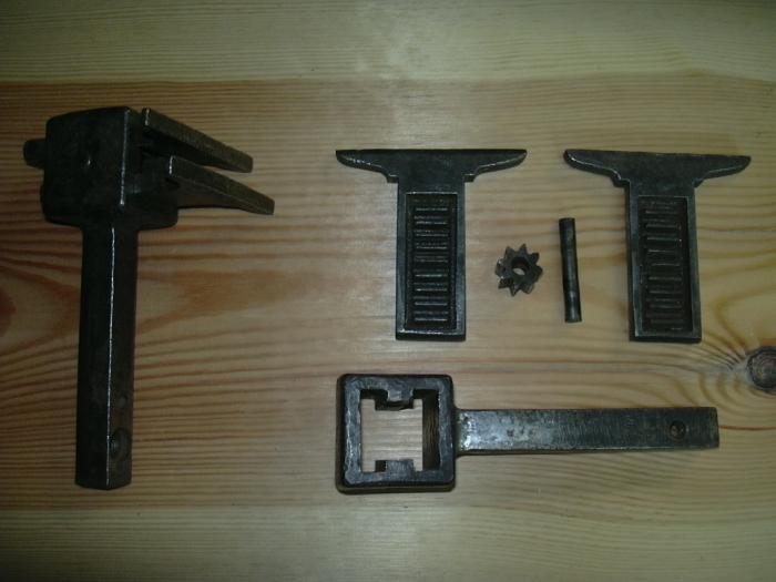

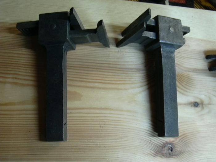

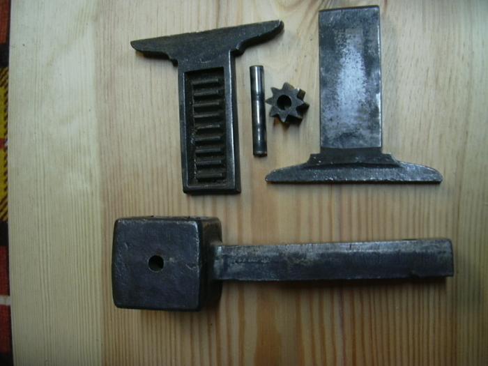

in meiner Sammlung befinden sich einige Falzbankhaken für die Hobelbank.
Wer kennt so etwas und in welchen Publikationen, alten Fachbüchern etc.
sind diese Haken beschrieben?
Es ist eine geniale Erfindung um bereits gefälzte Rahmenteile mittels der Hobelbankspindel zusammen zu pressen resp. zu verleimen.
Die beiden Backen sind über ein Zahnrad gegeneinander verschiebbar, so dass immer ein gleichmäßiger Druck auf Falz sowie Überschlag ausgeübt wird.
Ich bin gespannt, wer hier helfen kann.
MfG Johannes
Re: Falzbankhaken
Hallo Johannes,
hab ich noch nie gesehen, bin aber begeistert. Die beiden Backen sind über ein Zahnrad gekoppelt, ein lineares Differentialgetriebe. Das hat Erfindungshöhe, da muss man erst mal drauf kommen.
Juergen H.
