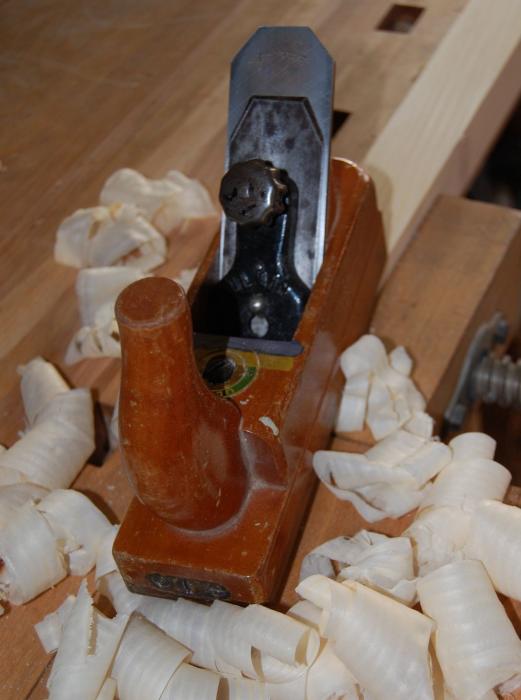

Hat schon einmal jemand ein Hobeleisen von Ron Hock in einen westlichen Holzhobel (z.B. Ulmia, ECE) eingebaut, oder es zumindest versucht?
Weshalb ich frage: Ich habe in der letzten Zeit sehr gute Erfahrungen mit der Qualität von Ron-Hock-Eisen gemacht. Daher reizt mich der Gedanke, in einen Doppelhobel von Ulmia so ein Eisen einzubauen.
Dieses hier müßte theoretisch passen: http://www.feinewerkzeuge.de/eisen.html (dort gleich das erste, Nr.3, Kohlenstoffstahl, Best.Nr. 307620).
Das Originaleisen des vorhandenen Hobels ist 45 mm breit, das ins Auge gefaßte Eisen hat 1 3/4 Zoll (entspr. 44,45 mm). Die 0,55 mm Breitendifferenz spielen keine Rolle.
Wie gesagt, sollte jemand Erfahrungen in dieser Hinsicht haben, bin ich für jede Antwort dankbar.

ich habe meinen Ulmia Hobel mit einem neuen D2 Stahl Messer ausgestattet, aber das ist 48 mm breit. Er arbeitet damit richtig gut.
Gerd.
Re: Hobeleisen von Ron Hock
Hallo Gerd,
ich denke, dann wird es mit dem Eisen von Ron Hock auch gehen. Die Breite und auch die Länge passen ja.
Gunther
