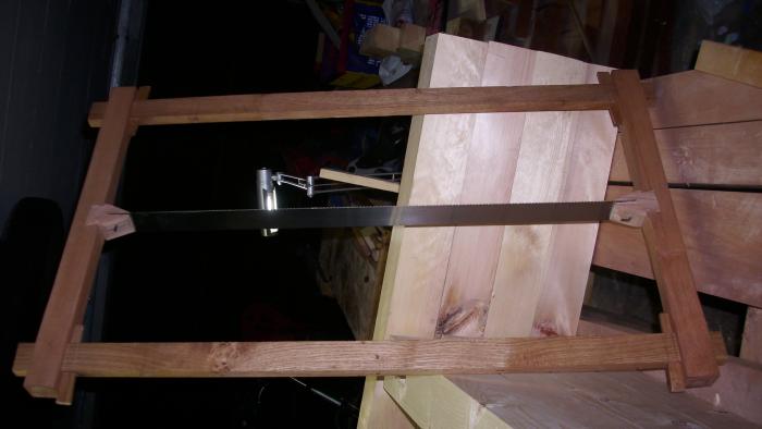

@ Verlaufen von Gestellsägeschnitten: Je mehr man im Umgang mit der jeweiligen Säge geübt ist, desto präziser wird der Schnitt. Ich meine in diesem Zusammenhang nicht nur die Handhabung sondern auch die Herrichtung wie Schärfen, Schränken und bei Gestellsägen die Spannung. Je besser man diese drei Faktoren in den Griff bekommt, desto genauer wird das Ergebnis. Insbesondere die Spannung scheint hier ein wesentlicher Faktor zu sein. Je dünner das Blatt, desto kräftiger sollte die Spannung der Säge sein. Dann sinkt die Tendenz zum Verlaufen deutlich. Aber zu dünn sollte es auch nicht werden, weil sich dann die Zähne biegen und nicht mehr optimal Späne erzeugen.
Bsp. Ich hatte als ich meine Hobelbank gebaut habe, zum Sägen der Zapfen für meine Bucheschwingen eine Rahmensäge mit einem 0,6 mm-Blatt gefertigt. Die Säge wurde mit Holzkeilen gespannt. Das Gestell war aber, so glaube ich für das dünne Blatt zu schwach und die Zähne u.U. zu elastisch. Mit anderen Worten die Säge schnitt schnell, aber ich bekam die Spannung nicht in den Griff und war ständig am Seitenwechsel des Werkstücks, um dem Verlaufen entgegenzuwirken.
So sieht sie aus:
Bei Gelegenheit werde ich eine schwerere Säge aus einem Schrotsägeblatt mit großer Zahnteilung und einem massigeren Gestell bauen, das ein kräftigeres Spannen ermöglicht. Bin "gespannt", wie sich diese Säge verhalten wird.
Ich für meinen Teil werden den Gestellsägen treu bleiben.
