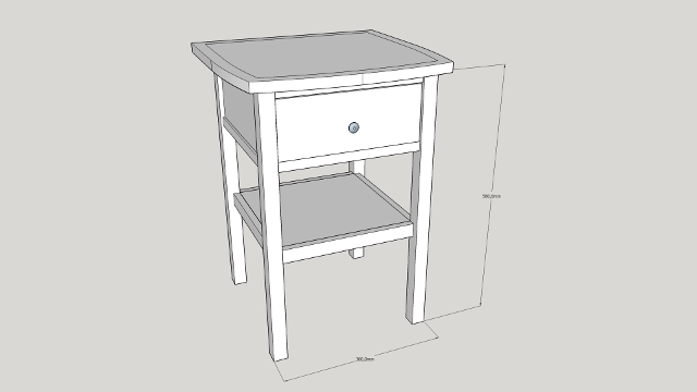

So ungefähr soll das Resultat aussehen. So richtig glücklich bin ich noch nicht. Es soll schon ein klassisches Möbel werden, aber ich hätte gerne noch etwas Pepp. Das Holz hat viel Maserung, deshalb denke ich, dass Zierkanten usw nicht zum Ziel führen. Ich habe schon mit verlaufenden Tischbeinen experimentiert, war aber nicht glücklich. Vielleicht hat noch jemand eine Idee. Tipps zu den Proportionen lese ich auch gerne.
Die Tischplatte soll nicht einfach nur quadratisch werden. Die Front und Seiten stelle ich mir leicht geschwungen vor. Die Füllung wird entweder aus Linoleum oder Leder (Holzmangel). Bei der Platte bin ich mir nicht sicher wie ich sie mit dem Unterschrank verbinde.
Bei der unteren Ablage fehlt mir die zündende Idee wie ich die am besten konstruiere.
Die Schublade soll mit verdeckten Zinken ausgeführt werden. Für den Korpus werde ich wohl Ahorn nehmen. Ich habe nicht genug Holz um dafür auch Rüster zu verwenden. Dann also gerne einen deutlichen Kontrast und Ahorn habe ich noch. Wenn jemand einen Vorschlag hat, dann her damit. Die Knöpfe drechseln ich aus Birne und beize das Holz schwarz. Die technische Umsetzung der Schublade schaue ich mir nochmal bei Bernhards Blog an, den ich immer gerne verfolge. "Inside the drawer is ... usw". Zu dem Thema höre ich aber auch gerne alles an.
Achja die Seiten und die Rückseite im Bereich der Schublade sollen Füllungen in Nuten werden.
Die Sketchup Zeichnungen sind erstmal nur Skizzen, die ich nach und nach verfeinere. Ich freue mich auf Eure Beiträge.

ich glaube ich würde insgesamt mit niedrigeren Materialstärken arbeiten wollen, damit es weniger massiv wirkt.
Den Schubkasten würde ich wohl niedriger machen.
schwer zu erklären, aber irgendwie ist es mir zu massig, zu wenig "filigran"
Die geschwungene Platte finde ich schön, eventuell da noch eine zurückhaltende Profilierung an der Kante?

Ein Nachttisch ist ja in etwa so hoch wie das Bett. Die Maße in der Zeichnung kann ich nicht mehr genau erkennen, es dürften aber ca. 50cm (+/- 10cm) sein. Da würde ich die untere Ablage weglassen. Dann könntest du die Beine ab der Unterkante der Schublade nach unten verjüngen, das wirkt dann für mich eleganter.
In etwa wie hier auf dem Bild, vielleicht nur noch stärker verjüngt ab der Schublade.
http://www.wohnnatur.de/images/nachttisch.sesam.1.jpg
Wenn du den Rahmen aus Ahorn machst könnte ich mir gut eine Schublade komplett aus Rüster vorstellen. Mit freier Sicht auf die Schublade, damit meine ich, im Rahmen würde ich auf Höhe der Schublade keine Füllung einsetzten sondern den Blick auf die Schubladenseite ermöglichen. Das spart zu dem etwas Holz. Die Kipp- und Laufleisten könntest du in der gezeigten Konstruktion gut integrieren.

Hier gibt es einen schönen hell dunkel Kontrast von Esche und Nussbaum. Die Schublade ist etwas tiefer gesetzt, so dass eine extra Ablage darüber entsteht. Und die Befestigung der Tischplatte ist auch mal auffallend anders. Der Tisch ist zwar deutlich höher wie ein Nachttisch, könnte aber ja vielleicht eine Anregung sein.
Zur Befestigung der Tischplatte.
Bei meinem Schärftisch habe ich die oberen Zargen mit einem liegenden Kopfband verbunden.(Bezeichnung?). Durch die Zargenverbinder habe ich die Tischplatte verschraubt. Hier ein Bild der Zargenverbinder.
Leider gibt es keine Bilder vom Einbau
Ob das fachgerecht ist kann ich nicht sagen, es hält aber sehr gut. Der Vorteil der Lösung, die baut nicht so hoch auf. Alternativ sollten auch Nutklötzchen funktionieren.

die Ablage war eigentlich Vorgabe, sie hat mich aber auch gestört. Ich habe die Skizze mal angepasst. Der Nachttisch wird übrigens 60cm hoch, weil das Bett auch recht hoch ist.

Deine Anregungen habe ich bei meinem neuen Entwurf mit berücksichtigt. Siehe meine Antwort an Mathias. Wenn es Linoleum wird, dann dokumentiere ich das genau. Vermutlich wird das aber in der Umsetzung simpel. das Linoleum wird auf MDF aufgeklebt. Der Rahmen bekommt eine Falz und die die Platte eingelegt wird. Die Tischeinlage finde ich eigentlich ganz gut, weil das die Geräusche dämpft, wenn man die Brille oder Uhr ablegt.
