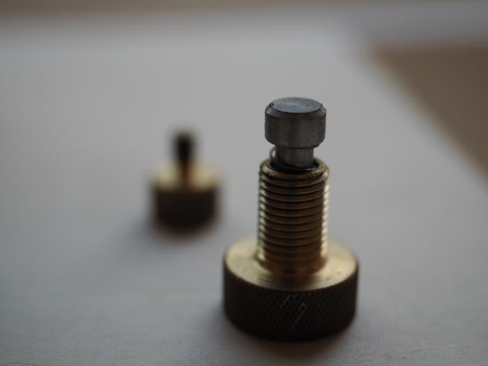

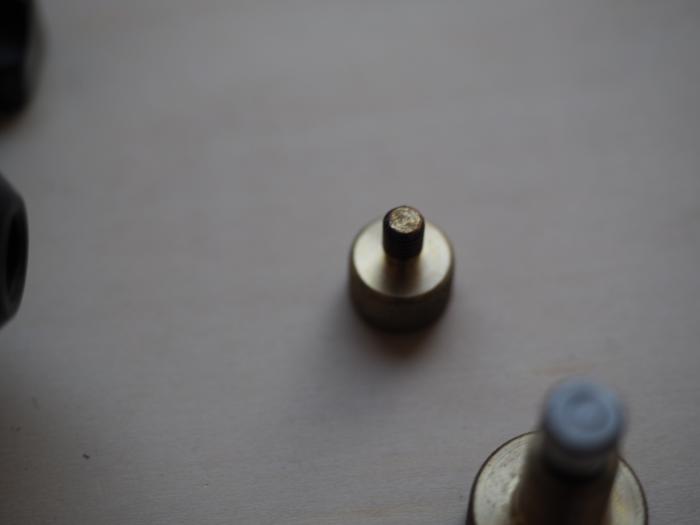

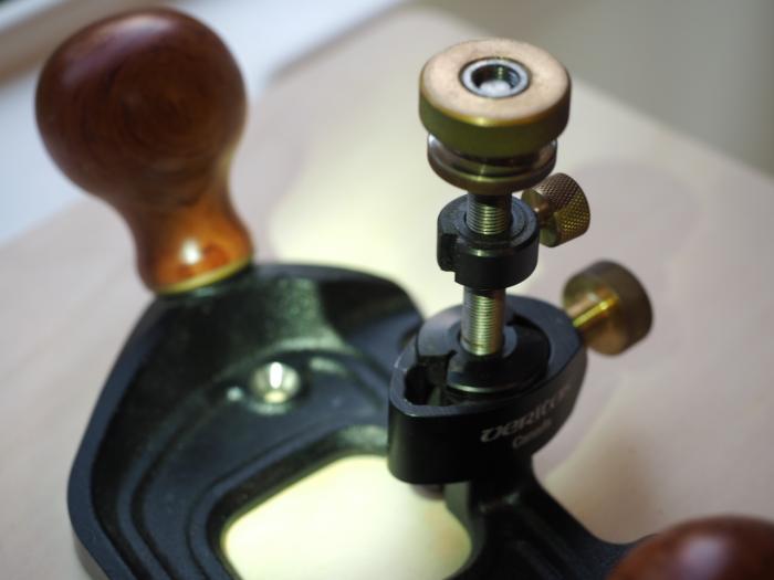

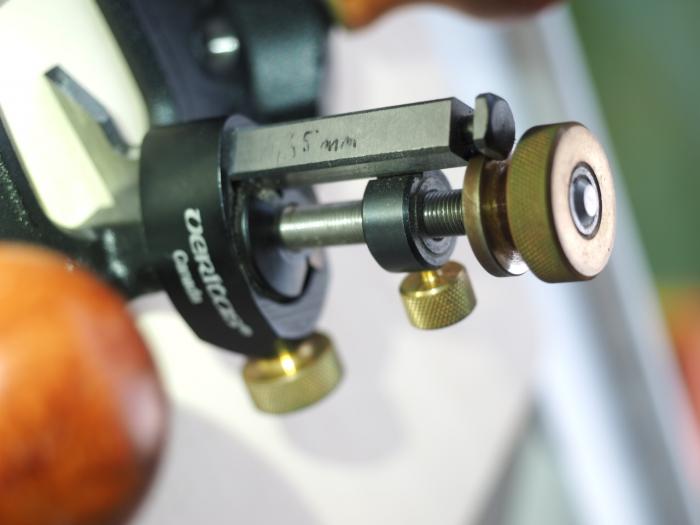

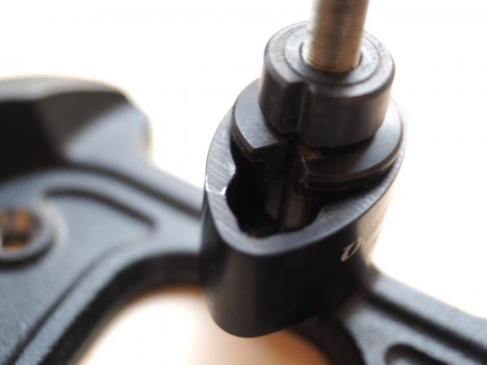

da ich gerade Werkstattfrust habe konnte ich den Grundhobel für ein paar Fotos hervorholen:
Hier die Gesamtansicht des Einstellmechanismus
Über die obere Messingschraube wird die Höhe des Eisens eingestellt.
Der mittlere Ring ist der Tiefeneinstellstopp. Der Tiefeneinstellstoppring hat eine Kerbe und berührt das Messer nicht.
Festgestellt wird der Tiefenstopp über eine Messingschraube die direkt auf das Stahlgewinde drückt.
Die Messingschraube für den Tiefenstopp sollte man schon fest anziehen, da sonst bei der Höhenverstellung des Eisens der Tiefenstopp etwas nachgeben könnte.
Auf der Messingschraube kann man Spuren von dem Stahlgewinde erkennen, auf dem Foto schwer zu erkennen.
Der untere ovale Ring fixiert das Eisen. Zum Hobeln sollte das Eisen leicht festgezogen werden, da das Eisen sonst etwas Spiel hat. Das Eisen lässt sich in der Höhe dann immer noch verstellen. Die Schraube ist mit einer Feder versehen, so dass bei einer viertel bis halben Umdrehung das Eisen noch gut fixiert ist und keinesfalls herausfällt.
Ich hoffe das hilft dir etwas weiter. Aus welcher Gegend in Deutschland kommst du, vielleicht ist ja jemand in deiner Nähe bei dem du den Grundhobel mal befingern kannst.

@Christoph: Die Bilder sind super! Jetzt kann ich mir das mit der Feder besser vorstellen. Vermutich haben sie die erfunden, um genau das beschriebene Problem mit dem Verkanten zu lösen.
