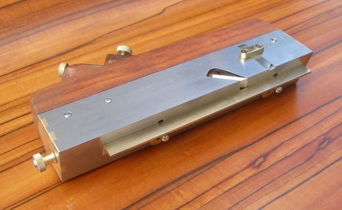

Gerd Fritsche
- Beiträge: 592
Mein Grathobel *MIT BILD*
danke für die Nachfrage, mein Preis ist das 10fache von einem Ulmia Grathobel.
Gerd.
