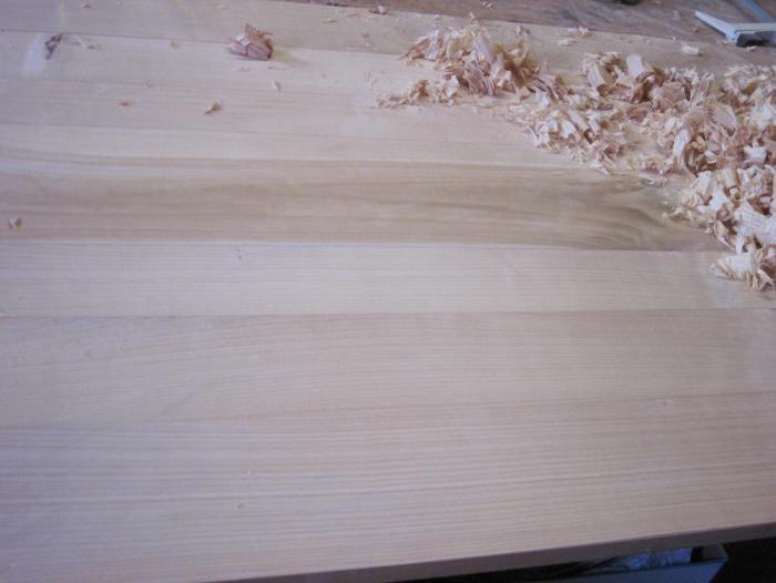

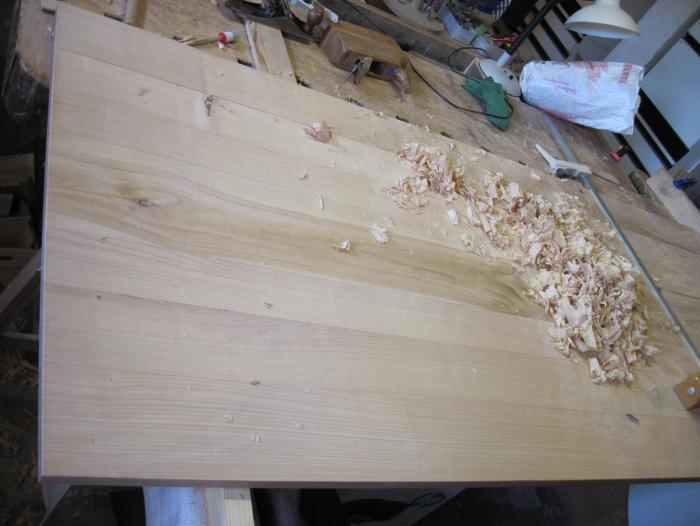

Bei der Bearbeitung meiner Esstischplatte (europäische Kirsche) habe ich deshalb einen ULMIA-Hirnholzbestoßhobel, dessen Eisen ich nach Friedrichs Empfehlung (hier im Forum) geschliffen habe, eingesetzt. Die Ausrisse haben sich dabei erheblich verringert. Nur an ganz extremen Stellen muss ich mit Furnierschabhobel oder Ziehklinge nachhelfen.

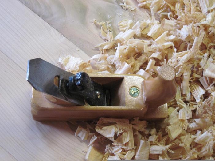

Hirnholzbestoßhobel: Holzhobelkörper mit aufgeschraubter 4 mm starker Metallsohle, Arbeitsgewicht ca. 1.3 kg, Bettungswinkel 49-Grad, 3 mm starkes 45er-Eisen (in meinem Fall von ECE), Hauptfase 25-Grad, Mikrofase 30-Grad, Rückenfase ca. 13-Grad, dünner Span.
Es braucht einiges mehr an Kraft zum Schieben/Ziehen als ein "normaler" Hobel.
