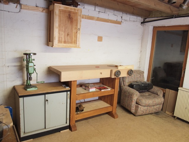

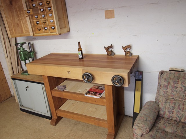

Heute möchte ich ein Projekt vorstellen, das ich vor ein paar Wochen fertiggestellt habe: ein extra Bank fürs Zinken und ähnliche Arbeiten, auf englisch eine Joinery Bench.
Ausgangspunkt war eine "Moxxon Vise" welche ich mit der den Teilen von Benchcrafted gebaut habe, die es seit einiger Zeit auch bei Dieter gibt. Ich hatte sie mit dem Criss Cross für meine Hobelbank ( http://www.woodworking.de/cgi-bin/forum/webbbs_config.pl/md/read/id/57630/sbj/platte-drauf/ ) zusammen noch in Amerika bestellt. Da ich meine Hobelbank zum Hobeln gebaut habe, ist sie recht niedrig und selbst mit der "Moxxon Vise" darauf war das Zinken immer mit Rückenschmerzen verbunden.
Deshalb habe ich mir gedacht ich baue mir eine extra Werkbank zum Zinken und dergleichen, nach dem Vorbildern von Renaissance Woodworker oder David Barron in England.
Und das ist daraus geworden:

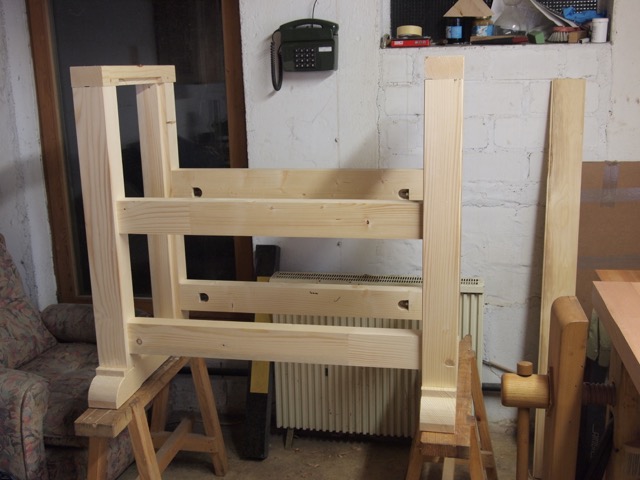

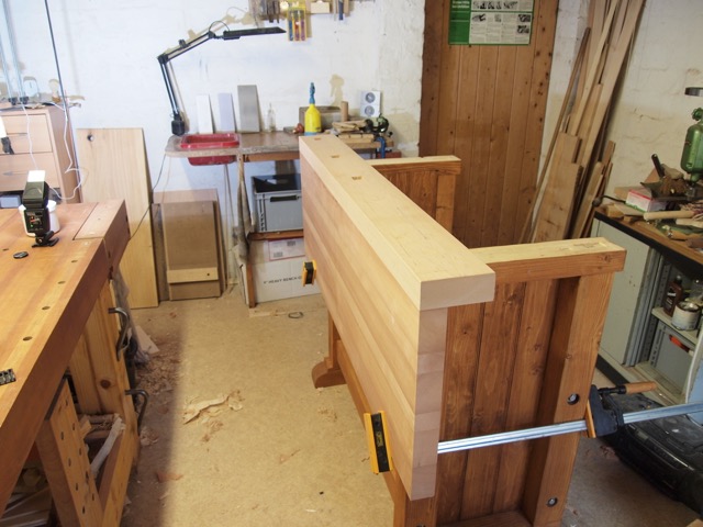

Hier noch ein paar Bilder vom Bau:
Das Gestell ist komplett aus KVH gefertigt, das ich maschinell ausgehobelt habe.
Hier das Hobeln der Platte mit Stanley No. 6 und 8.
Die bank ist 105cm hoch und es können 2 verschiedene Zangen eingebaut werden, die Kurze im Bild hat 30 cm zwischen den Schrauben und die Lange von meiner alten Moxxon Vise hat 60 cm Spannweite.
Alles Material war Vorhanden,vom Umbau des Hauses und vom Bau der Hobelbank. Letztendlich mußte ich nur ein paar Unterlegscheiben für 3 € kaufen um diese Bank zu bauen.

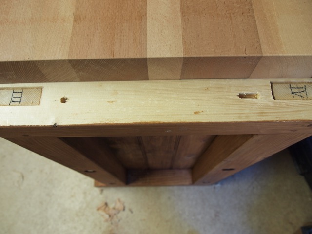

Ich habe noch ein Foto von den durchgestemmten Zapfen gefunden:
In meinem Ausbildungsbetrieb steht ein alter Muffel Kettenstemmer, den habe ich für die Zapfenlöcher genommen.

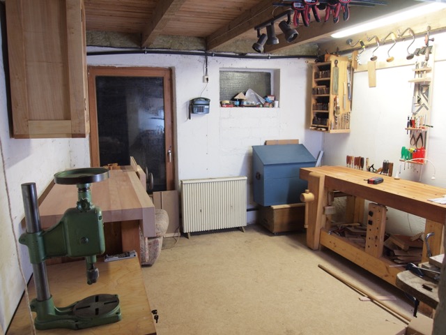

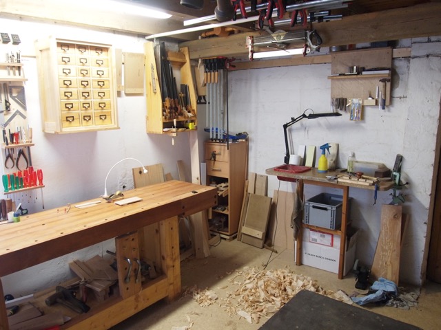

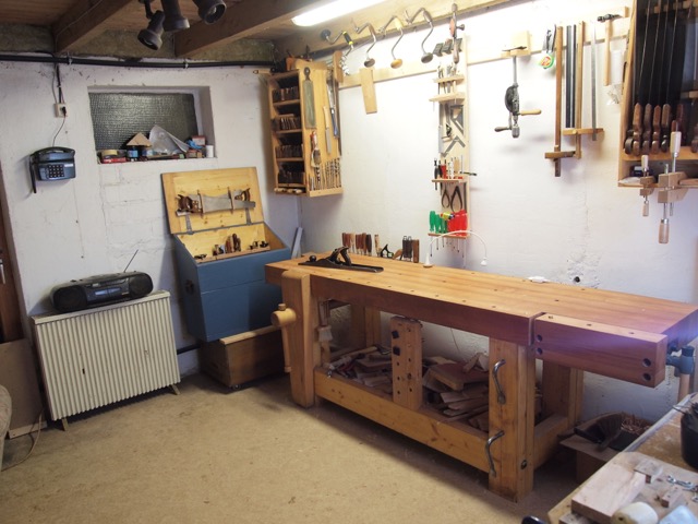

Und nun noch ein paar Fotos von meinem "Bankraum" im ehemaligen Hühnerstall, in dem meine beiden Bänke, der Schärfplatz und die Handwerkzeuge untergebracht sind. Gegenüber meiner alten Werkstatt hat dieser kleine Raum den Vorteil das ich ihn mit einem Elektroheizkörper etwas temperieren kann, seitdem klemmt die Holzspindel der Hobelbank nicht mehr, und das auch etwas Tageslicht hereinkommt. Bei passender Gelegenheit möchte ich die 2. Fensterhöhle ein größeres Fenster einsetzen.
Übersicht von der Tür aus:
Linke Seite:
Rechts die Hobelbank:
Und neben der Tür der Schärfplatz, ein etwas älteres Foto:
In dem anderen Raum sind jetzt nurmehr die Maschinen und einige Bienenkästen und Holz. Aber da dort gerade Chaos herrscht gibt es zu einem anderen Zeitpunkt Fotos von meinem Maschinenraum.
Liebe Grüße!
Nikolaus

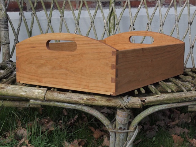

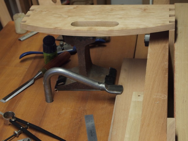

Bild 1: Sieht mir nach dem Silverware Tray (ich denke von Fine Woodworking oder Popular Woodworking) aus. Habe ich auch schon als eines meiner ersten Projekte gebaut

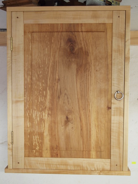

Bild 2: In der braunen Flasche ist bestimmt was zum Ölen (der Kehle) :-)

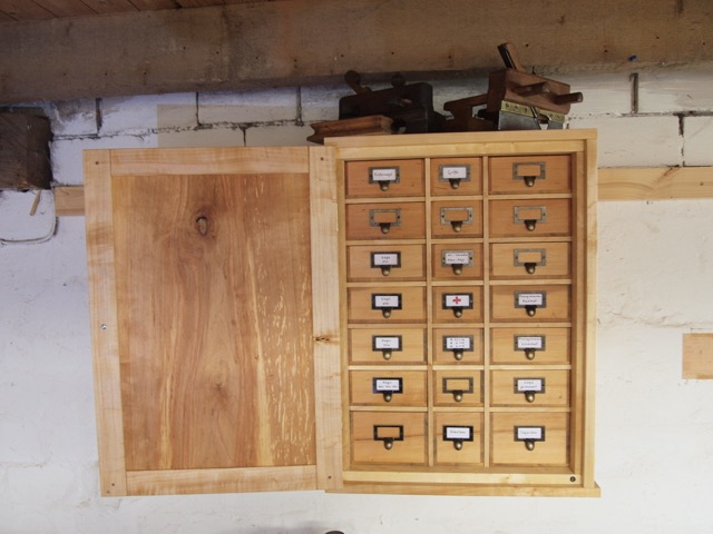

Das Schubladenschränkchen an der Wand links über der neuen Bank ist auch selbstgemacht? Irgendwie faszinieren mich (Klein-)Möbel mit vielen Schubladen, und wenn ich mal ganz viel Zeit habe, werde ich mir auch welche bauen.

Das ist ein Tablett mit hohem Rand, aus einem Buch mit Plänen von Shaker Möbeln, das ich mal bei ähem gekauft habe. Ich habe schon 2 davon gebaut, eines aus Weymouthskiefer (Reste vom Bau meiner Bienenkästen) und eines aus Amikirsche:
Bild 2: India Pale Ale von Riedenburger Brauhaus, sehr zu empfehlen! Das hatte ich mir verdient!
Das Schränkchen ist ein Nachbau von Roy Underhills Nail Cabinet, das Christopher Schwarz in Popular Woodworking #209 / February 2014 beschrieben hat. Hat Spaß gemacht, aber besonders den Aufwand für die 21 Schubladen darf man nicht unterschätzen:
