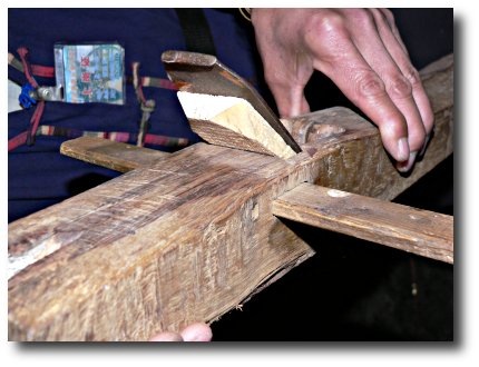

Gedanken zum Keil unter Eisen *MIT BILD*
Beitrag von Chris Scholz »
[In Antwort auf #140719]
Keine Frage Tobias, das sind alles Beispiele von Leuten die"keine Ahnung haben"
Aber der "Keil unter Eisen" ist vielleicht wert ein bisschen mehr nachzudenken.
Hier is ein Photo von einem Holzarbeiter der wirklich Ahnung hat und den "Keil unter Eisen" benutzt. Das ist
in einer historisch nachgebildeten Papiermanufaktur in der "Old town of Lijiang" 丽江古城, in Lijiang, Yunnan, China, also
am Fusse des Himalaya Gebirges. Der Meister benutzt den Hoble um hoelzerne Formen zu bearbeiten die fuer die Papierherstellung
benutzt werden. Offensichtlich gibt das einen hoehren Anstellwinkel als mit der "normalen" Keilanordnung. Ob das auch mit den
Kontinental Europaeischen Holzhobeln geht weiss ich nicht.
Gruesse aus dem sonnigen Muenchen!
Chris
Beiträge: 1180
Re: Gedanken zum Keil unter Eisen
Hallo Chris,
Einen Unterschied gibt es da schon.
Angenommen der Keil ist zu kurz. Dann würde das Eisen nicht bis ganz unten abgestützt und neigt dann möglicherweise eher zum Flattern.
Das genau anzupassen stelle ich mir aufwändiger vor als die normale Methode mit dem Keil vor dem Eisen.
Außerdem liegt das Eisen in dem Fall vorne nur außen links und rechts auf, ein dünnes Eisen könnte sich da in Querrichtung durchbiegen, wenn es dagegen zwischen einer durchgängigen Fläche und einem stabilen Keil eingeklemmt wird, kann das wohl nicht passieren.
Ich habe schon mal probiert aus einem Zahnhobel und einem normalen Hobeleisen eine Art Schabhobel zu bauen. Um den Schnittwinkel weiter zu vergrößern habe ich den Keil hinter das Eisen gesteckt.
So richtig zu meiner Zufriedenheit hat das nicht funktioniert, ich weiß allerdings nicht ob es am Keil lag.
