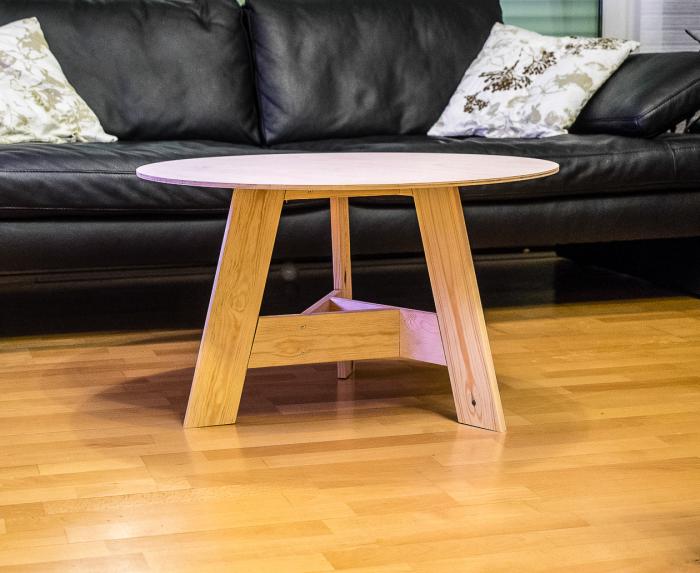

Schnell entstand ein 1:1 Prototyp aus Fichte und Sperrholz. Die runde
Sperrholzplatte diente später als Schablone für die Couchtischplatte.
Der Prototyp

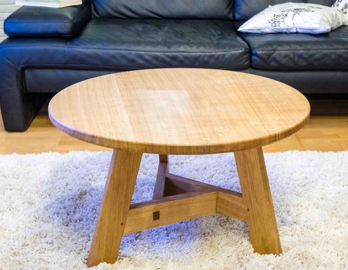

Hier der fertige Tisch.

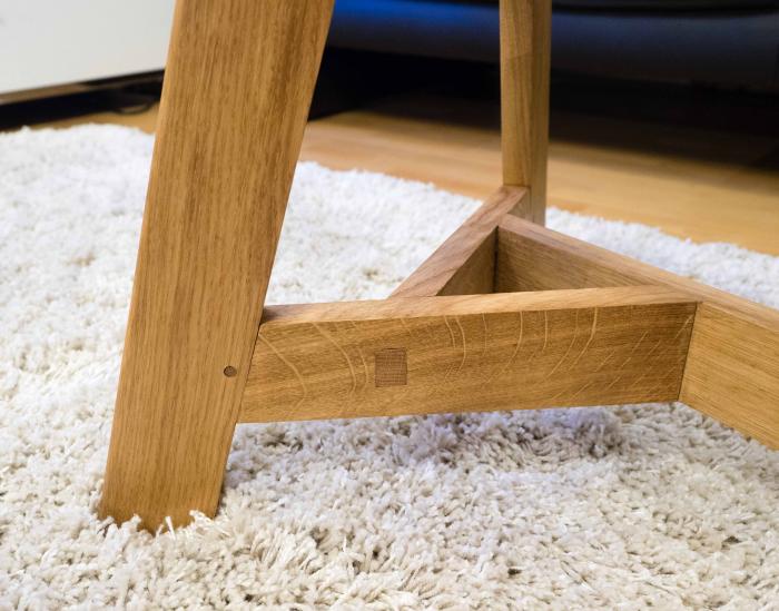

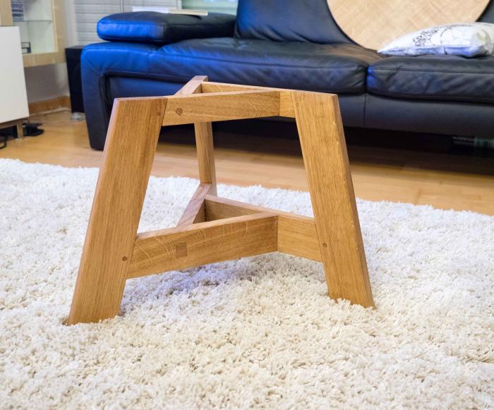

Das Gestell
Das Gestell im Detail.

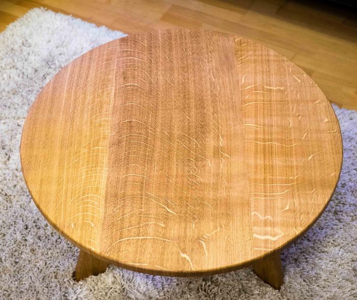

Die Tischplatte aus nur 3 teilen.

Noch ein paar Daten zum Couchtisch:
Material: Eiche ~ 30mm
Tischplatte: 75 cm im Durchmesser
Höhe: 44 cm = Höhe der Sitzfläche vom Sofa.
Tischbeine: 15° nach innen geneigt.
Da ein Tisch vor den großen Sofa verloren aussieht werde ich noch einen
zweiten Couchtisch bauen. Der zweite Tisch wird dann ca 4 cm niedriger
um die Tische ggf untereinander schieben zu können.

Das schlichte Design käme meines Erachtens besser zur Geltung, wenn Du auf sichtbare Verbindungen verzichtet hättest. Statt durchgehender Zapfen hätte ich mich entweder für eine abgesetzte gegratete Verbindung entschieden (würde hier allerdings sehr hohe Präzision erfordern), oder unsichtbar verzapft oder gedübelt. Das Hirnholz des recht großen Zapfens nimmt dem schönen Eichenspiegel etwas seiner Geltung.
Auch auf die Holznägel hätte ich verzichtet - der Tisch wird keine so hohe Belastung erfahren, daß ein sauber ausgeführter Zapfen nicht ausreichend wäre.

Hallo Christoph, mir gefällt der Tisch und auch die Ausführung der Verbindungen sehr gut. Ist mal was anderes als die normale Schlitz- und Zapfenverbindung. Mich würde noch interessieren wie du die Platte an das Gestell befestigt hast und in wiefern du die Platte am Verziehen hinderst.

ein sehr schöner Tisch . Muss ich schon sagen, obwohl Eiche eigentlich gar nicht mein Ding ist. Die Gestellverbindung ist originell und sicher nicht ganz einfach herzustellen mit lauter nicht- rechten Winkeln im Raum.
Mich interesseirt auch, was Du gegen ein Verziehen der Tischplatte tust. Gratleisten? Rahmen mit Nutklötzen? Oder bist Du einfach ein sehr optimistischer Mensch?

Die drei Rahmenteile sind aber nicht noch leicht nach innen gekippt, wie man es aus Stabilitätsgründen ja gerne bei Stühlen macht, oder?

Zum verziehen hätte keine Bedenken, ausser du hast das Holz ausm Wald geholt.;)
So wie das hier auf dem Monitor aussieht ist die Holzauswahl für die Platte doch sehr gut!

mir gefällt Dein Tisch sehr gut! Es ist auch mutig, ein Design nachzubauen, das fast keine rechten Winkel erlaubt. Wenn da eine Verbindung mal ein klein wenig "Luft" hat, ist es verzeihlich. Massivholz bewegt sich ohnehin stets etwas, sodass auch anfänglich perfekt dichte Fugen etwas aufmachen können.
Ein Bedenken teile ich aber mit Friedrich. Auf den Fotos sieht es so aus, als ob die Platte ohne Gratleisten auf dem Gestell befestigt ist. Eiche ist zwar nicht ganz so kritisch wie Buche, dennoch besteht ein Risiko, dass die Platte sich wirft. Ich drück Dir die Daumen.

der Tisch ist sehr schön und wegen der absolut stehenden Ringe,
würde ich auch kein Werfen befürchten. Vielen Dank für die Vorstellung!
Die Dimensionen des Prototypen gefallen mir aber fast besser.

da Gestell gefällt mir gut, vor allem auch die durchgestemmten Zapfen.
Wenn es sich bei dem Holz für die Platte um trockenes Holz handelt hätte ich aufgrund der stehenden Jahrringe keine Bedenken bezüglich Verzug. Allerdings erhält man dabei die bei der Eiche sehr ausgeprägten, unschönen Spiegel. Hier würde ich Holz mit Halbrift-Einschnitt bevorzugen und dieses gestürzt verleimen.
