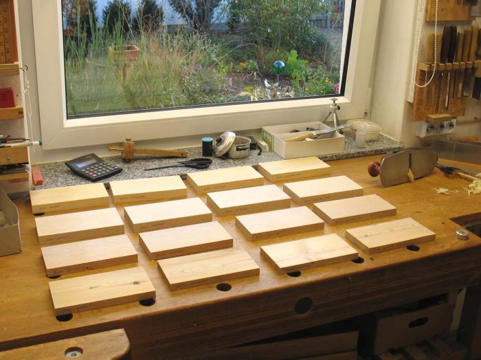

Die Probestücke:
Je 4 Brettchen aus verschiedenen Hölzern, 100 mm breit, 200 mm lang, ca. 15 mm bis 20 mm dick. Vorbereitet mit Raubank bzw. ADH.
• Ahorn (europäisch), annähernd Tangentialschnitt („liegende Jahresringe“), astfrei
• Rotbuche, ungedämpft, Radialschnitt (stehende Jahresringe), astfrei
• Nordische Kiefer, Seitenbretter mit schräg angeordneten Jahresringen, astfrei
• Lärche, Seitenbretter, teilweise astig
Die Probestücke wurden mit normalem Aufwand bearbeitet. Also: Die Schneidwerkzeige einmal geschärft und dann alle Stücke bearbeitet bis die Flächen offenbar gleichmäßig waren, auch das Schleifen bis zu einem gleichmäßigen Oberflächenbild.

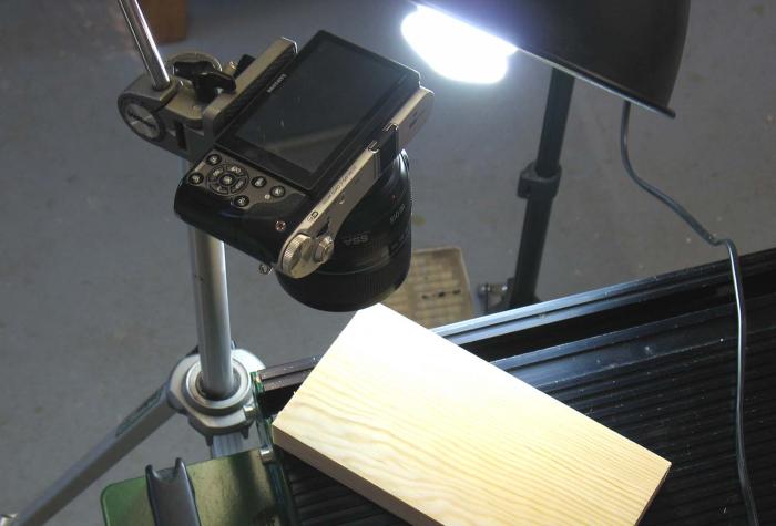

Kamera: Samsung NX 300, volle Auflösung (5472 x 3648 px), 200 ASA, jpeg, höchste Qualität
Objektiv: Samsung Macro 60 mm, ED OIS
Fokussierung: Manuell mit Einstelllupe
Sicht der Kamera annähernd senkrecht auf Holzfläche, Beleuchtung (Fotoleuchte 6000K) relativ flach über das Holz
Abbildungsmaßstab: Musterbilder sind unbeschnitten, aufgelegter Zettel 15 mm breit

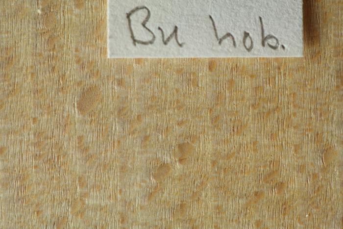

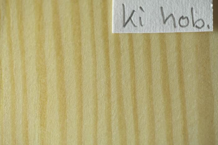

Putzhobel:
Der Ahorn wurde sehr gleichmäßig, die Struktur der Oberfläche und der leicht wellige Faserverlauf sehr gut sichtbar. Die Oberfläche fühlte sich angenehm glatt an.
Die Buche wurde ebenfalls ausrissfrei und sehr glatt gehobelt. Jedoch wurde bei Blick flach über die Oberfläche deutlich, dass kein ganz gleichmäßiger Zustand erreicht wurde. Je nach genauer Lage der Markstrahlen wurden diese offenbar nicht immer glatt geschnitten, einige Teile der Fläche blieben dadurch matter. Die Fläche war weniger glatt als die des Ahorns.
Die Kiefer wurde ebenfalls ausrissfrei gehobelt, die Jahresringe waren kaum spürbar. Früh- und Spätholz (helle und dunkle Ringe) wiesen unter der Lupe eine ähnliche Oberflächenstruktur auf (freigelegte Holzfasern). Bei Blick flach über die Fläche reflektieren die dunklen Ringe aber viel mehr.
Die Lärche wurde ebenfalls nach Augenschein ausrissfrei gehobelt, unter der Lupe zeigen sich allerdings kleine Zonen mit extremem Faserverlauf (um Äste), wo es zu minimalen Ausrissen kommt. Die Fläche fühlt sich rauer an als die der Kiefer.
Die anderen Bearbeitungsverfahren sind jeweils mit den Ergebnissen des Hobels verglichen (dies war ja die zugrundeliegende Fragstellung)

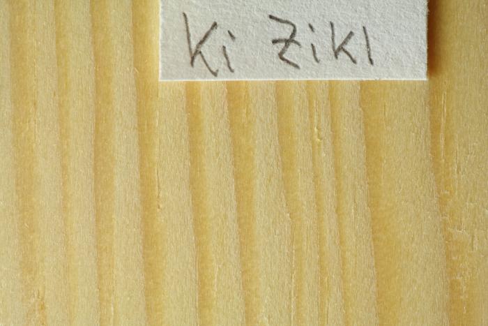

Ziehklinge (handgeführt):
Bei allen Holzarten sind die Ergebnisse ganz ähnlich wie mit dem Ziehklingenhobel, tendenziell etwas feiner (Schnittflächen weniger rau und auf Nadelholz weniger stark spürbare Jahresringe).

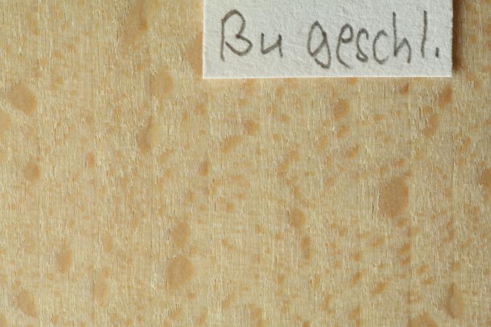

Exzenterschleifer:
Ahorn: Die geschliffene Fläche ist sehr gleichmäßig, wirkt aber im Vergleich zur gehobelten stumpf und „ohne Tiefe“.Unter der Lupe zeigt sich die Ursache: Ein Teil der Poren ist mit Holzstaub gefüllt.
Buche: Auch hier fehlt der geschliffenen Oberfläche der plastischere Eindruck der gehobelten, aber sie ist deutlich gleichmäßiger als diese.
Kiefer: Die Fläche ist eher glatter als die gehobelte, die Optik weniger kontrastreich
Lärche: Die Fläche ist viel glatter als die gehobelte, die Struktur kaum fühlbar. Die Fläche ist deutlich aufgehellt durch die Staubfüllung der Poren.

Bei den mit Ziehklingenhobel / Ziehklinge bearbeiteten Nadelhölzern fällt auf, dass nach dem Ölen die Fläche erheblich rauer ist als vorher.

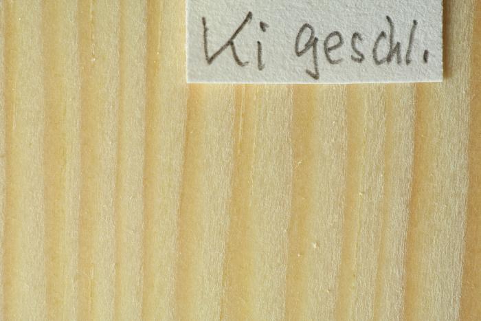

Beispiele für die Aufnahmen der (ungeölten) Oberflächen:
Hier in reduzierter Qualität, damit natürlich nur bedingt aussagefähig. Maßstab: Breite des Zettels = 15 mm
Die Bilder in voller Größe und Auflösung (8 bis 12 MB / Bild!) können auf der Website von Dirk abgerufen werden unter http://griesenberger.bplaced.net/oberflaechenvergleich_4_hoelzer/

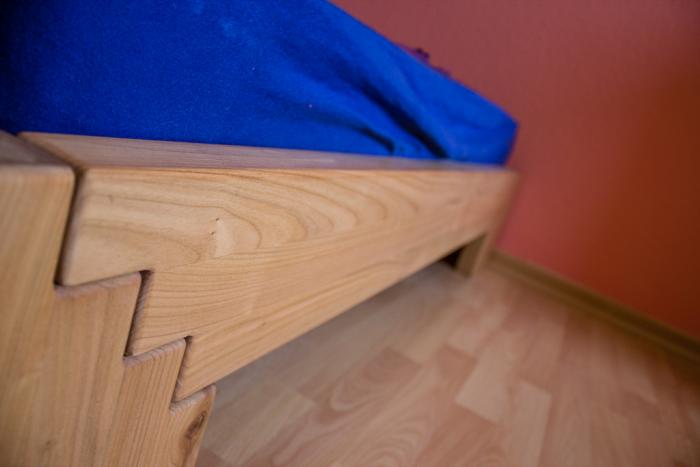

Pigmentiertes Öl *MIT BILD*
[In Antwort auf #140113]

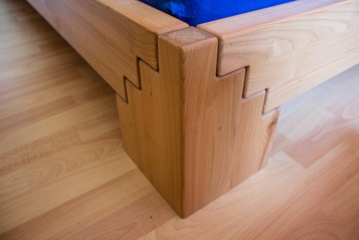

ich habe mein Massivholzbett (Kirsche, http://zisoft.de/heimwerken/projekte/bett-melanie.html) mit pigmentiertem Hartöl behandelt.
Nachdem ich jetzt schon mehrere Projekte mit diesem Öl abgeschlossen habe, muss ich mittlerweile sagen, dass ich das wohl nicht mehr machen werde.
Insbesondere im Hirnholzbereich bleiben die Pigmente sichtbar und verursachen unschöne helle Stellen, siehe das zweite Foto.
